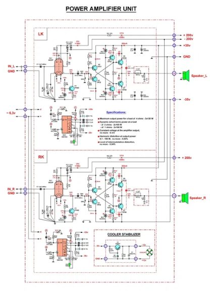

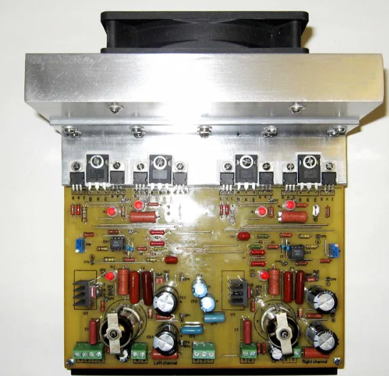

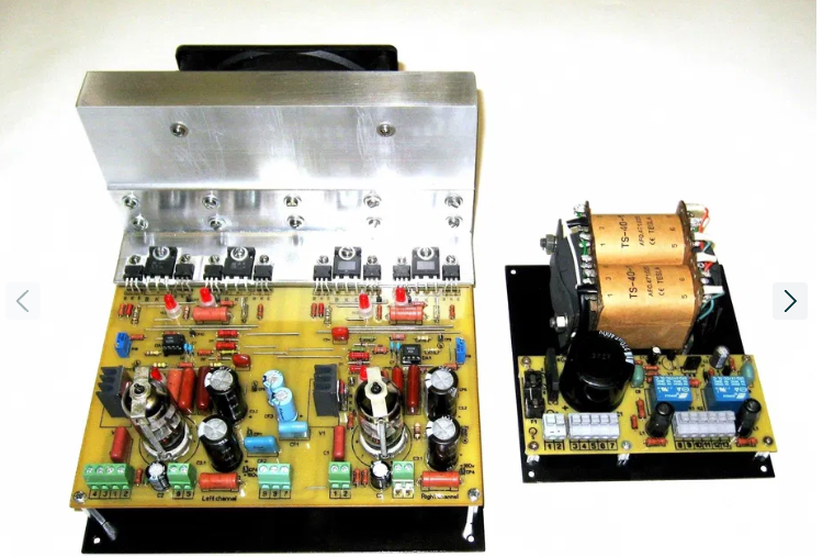

что за девайс такой? кто что знает?
emon
Сообщения: 170
Репутация: 70
Откуда: Irpin
Усилитель Игнатьева V3.
Сообщение emon »
такой вот усилитель есть на ОЛХ - Усилитель гибридный (блок УНЧ), 2х120 Вт – ламповый звук
вот что пишет автор
Основные технические характеристики оконечных усилителей:
1. Максимальная выходная мощность на нагрузке 4 ом - 2х120 Вт
2. Динамическая (кратковременная) мощность:
на нагрузке 2 ом – 2х160 Вт
на нагрузке 1 ом – 2х100 Вт
3. Напряжение питания - +- 35 В (+- 2 В)
4. Ток покоя усилителя тока - 280мА
5. Постоянное напряжение на выходе усилителей, не более - 5 мВ
6. Коэффициент гармоник при выходной мощности 0,1 – 100 Вт, не более – 0,03 %
7. Уровень интермодуляционных искажений, не более - 0,04 %
8. Уровень шумом и помех на выходе усилителей, не более - - 100 дБ
продают за 8000 грн
кто знает где почитать отзывы о данном девайсе? стоит оно того или нет?

Усилитель может и хороший, но что то смушает меня силовой трансформатор
имеем мы с описания 4 ом - 2х120 Вт
Но на 4 ома 120ВТ это примерно 23в при токе в 5а.
Дальше или я физику забыл или транс должен быть раза в 3 больше :)

Я очень скептически отношусь к заявленным цифрам. Схема нечитабельна, но если ОУ выполнят роль интегратора то искажения будут выше на порядок. Если ОУ участвует в цепи ООС, то надо внимательно смотреть как она там сделана

Я не поленился и нашел это объявление на олх. Интересовала схема, но там она тоже никаком качестве. Так вот продавец пишет что это БП только ламповой части. Для оконечника нужен будет еще один БП
