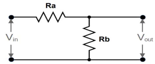

Тож, якщо я поставлю між платою блютуз та платою підсилювача l-pad для зменшення вхідного сигналу на підсилювач - це не вплине на якість звуку, а тільки на його гучність, так?

ARTShaving писал(а): 08 янв 2024, 15:52 це не вплине на якість звуку, а тільки на його гучність, так?
Не вплине на якість, тільки на гучність. Але резистори, бажано, більш менш однакові.

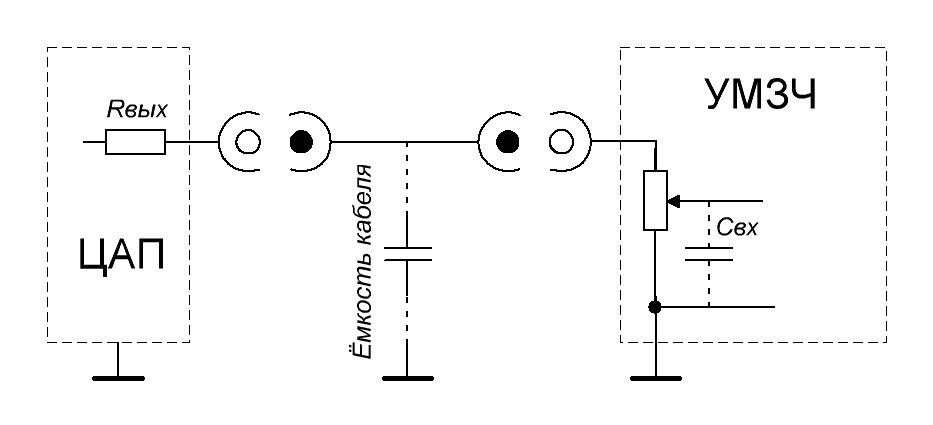

uriy писал(а): 08 янв 2024, 16:26 Ёмкость кабеля можно найти в его спецификации. Но наверно легче всего прогнать эту связку через измерения и увидеть картинку на графике как это показал сталкер.
Лучше прогнать. Но великий сталкер показал какую то фигню.
Если взять типичное Rвых ЦАП 300 Ом и ёмкость удифильского кабеля 400пФ (которое он намерил кривым мультметром), то частота среза этого ФНЧ составит 1.3мГц. А у него 25кГц получилось.
Если произвести обратный расчёт, то для среза 25кГц и той же ёмкости, Rвых составит 16кОм!!!
Это чё за источник такой? И чё за регулятор громкости на последовательном резисторе?
В реальности всё по другому.
Стандартная схема регулятора громкости на переменном резисторе:
В этой схеме присутствует ещё один ФНЧ.
Это часть переменного резистора (выше ползунка) и ёмкость после ползунка (провода + Свх усилителя).
Если взять переменник на 50кОм, то в среднем положении последовательный элемент RC цепи составит 25кОм. Срез на 25кГц, будет при Свх = 250пФ (в кривых конструкциях возможно и такое :D ).
С понижением громкости, частота среза будет ещё ниже.
Так что ёмкость кабеля в такой конфигурации, привносит мизер.
Применяйте переменник не более 10кОм (негласный стандарт), избавляйтесь от большой входной ёмкости.
Уменьшайте Rвых источника до 20-50 Ом.
А кабель пофиг какой. К примеру, ёмкость РК-75-4-15 65пФ/м.
А лучше «псевдобаланс» - витая пара в экране.

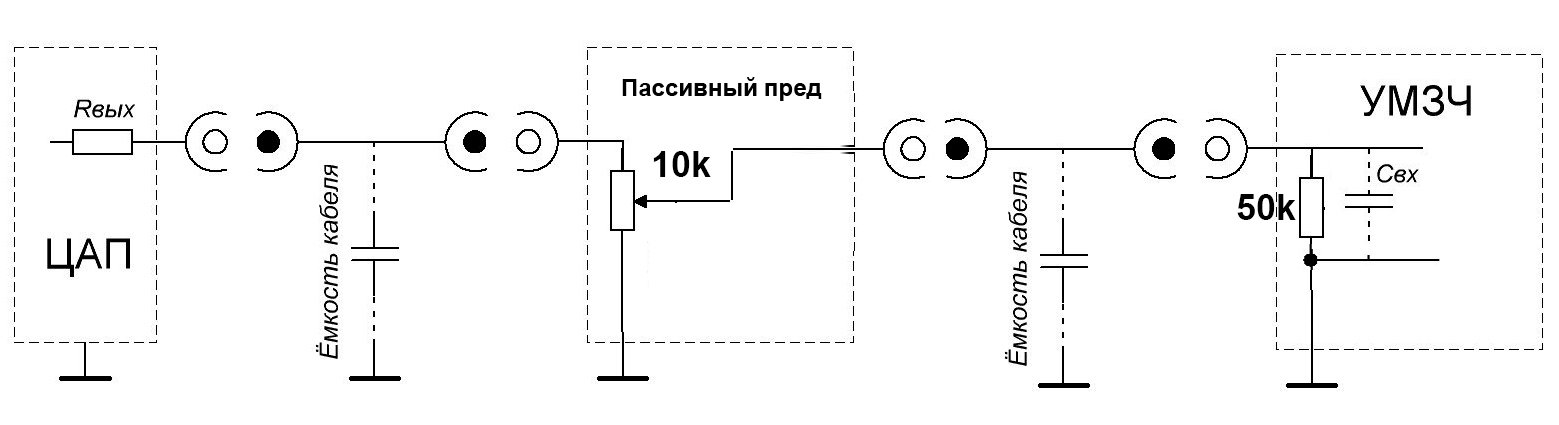

А что если так?
Такое встречается при использовании например пассивных предусилителей всяких с Али и Ебей.
Ну или например Регулятор Никитина в отдельном корпусе.

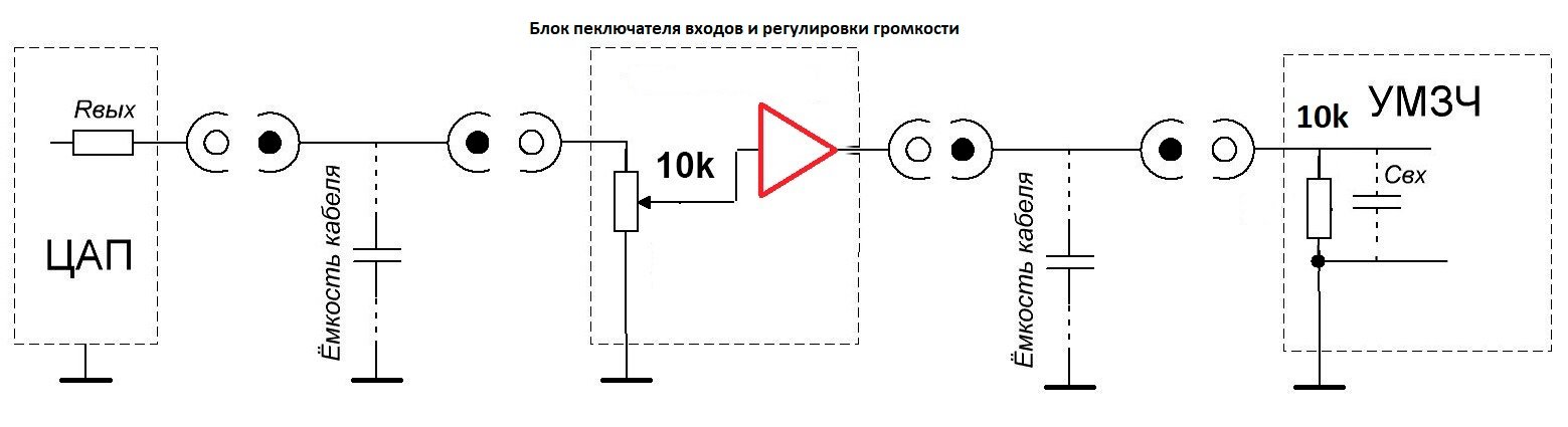

У меня так. Только пред не совсем пассивный (активным его тоже трудно назвать). Рег. громкости Никитина с буфером на ОУ и переключатель входов, в отдельном корпусе. На все случаи жизни.
Rвх Никитинского регулятора неизменно, Rвых около 30 Ом (после буфера).

Justas* писал(а): 10 фев 2024, 16:20 У меня так. Только пред не совсем пассивный (активным его тоже трудно назвать). Рег. громкости Никитина с буфером на ОУ и переключатель входов, в отдельном корпусе. На все случаи жизни.
У меня точно так же как у вас. Только пока без буфера.
Все никак не решу - нужен он мне или нет и какой именно.
На ОУ ведь придется усиливать хоть немного, не любят обычные ОУ без усиления работать.

Igorvolikov писал(а): 10 фев 2024, 19:56 На ОУ ведь придется усиливать хоть немного, не любят обычные ОУ без усиления работать.
Многие ОУ без проблем работают с единичным усилением. Например, сверхпопулярная NE5532.
Я давно этот РГ cделал. Поставил скоростные AD825 в инвертирующем включении. Чтобы на душе было спокойно, параллельно резистору ООС - кондёрчик 5,6 пФ, на выход резистор 27 Ом.
Чем меньше Rвых, тем меньше простора для деятельности шнурковщиков. :lol:
