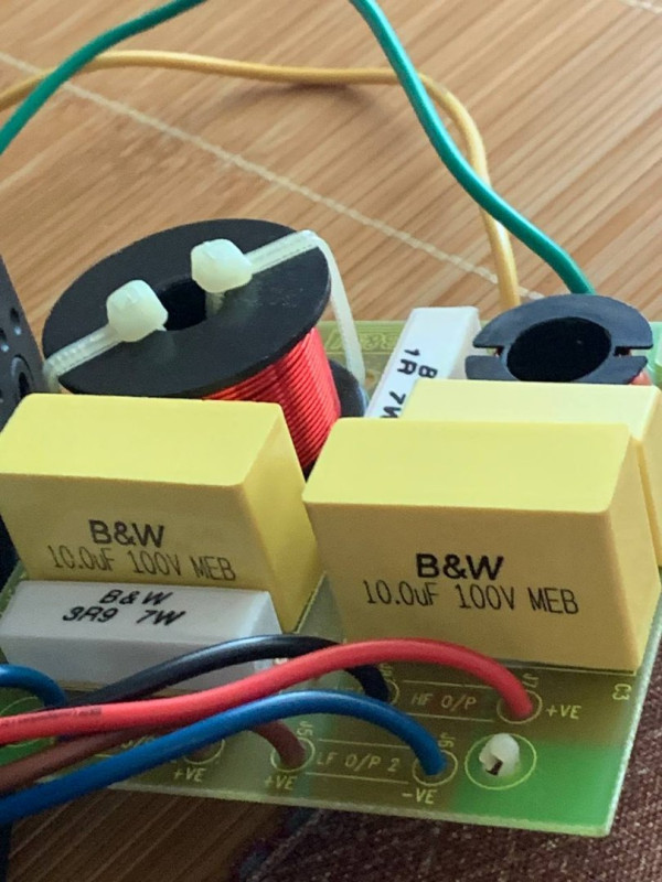

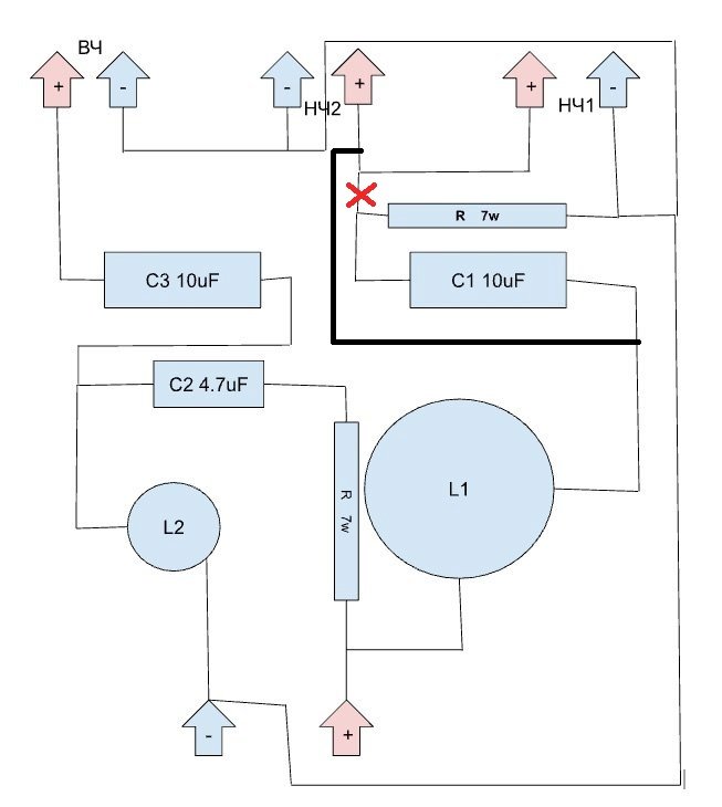

У меня два динамика центральных 8ом 100Вт,  которые я использую как стерео пару.
С большинством усилителей играют, а на Technics SU-X120 при включении просто гудят громко, как при перегрузке микрофона. :o
Вот такой у них интересный кроссовер. На дросселях и вуферах не указан параметр к сожалению.
Можно как-to это вылечить?
Спасибо
П.С. Плюс на других усилках 100Гц выпирает, и дело не в помещении. :roll:

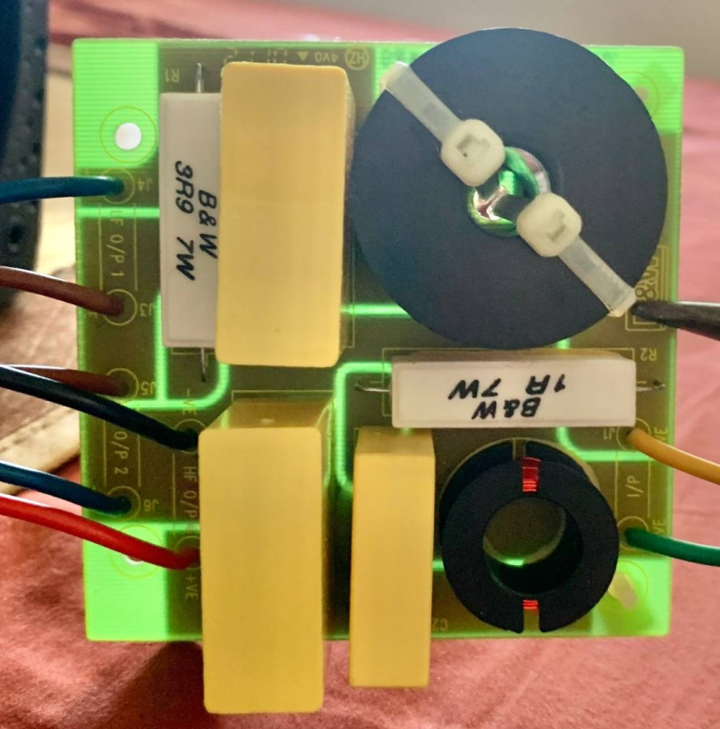

еще одно фото

Якось дивно ви змалювали схему :) Не може ВЧ йти послідовно через дросель, а НЧ через конденсатор 10мкФ

У вас в схеме ошибка.
Там на мидбасы 1-й порядок + цобель.
На ВЧ - третий.
Стандартный кроссовер. Ничего необычного.

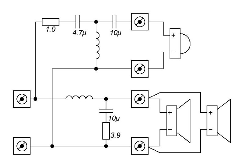

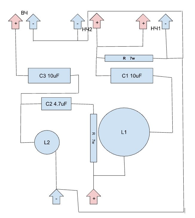

Сообщения: 2581
Репутация: 1415
Re: странный кроссовер
Действительно, ничего странного нет.
На ВЧ всё правильно, на НЧ исправил
Вот так более удобоваримо
Нормальный кросс, если сравнивать с теми где одна деталь - конденсатор на ВЧ
И хулители катушек на железе вкупе с электролитами, не обижены :D
