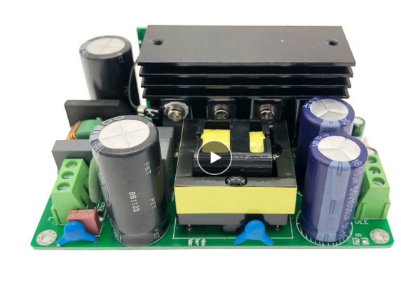

Доброго времени суток,
купил вот этот блок питания https://de.aliexpress.com/item/4000107287106.html (Dual 36V 500W).
Подключаю к плате (LM3886 https://de.aliexpress.com/item/1005002871613103.html, tda7294), из акустики слышен, как бы это описать...высокочастотный писк что ли?
Интересно что со вторым импульсным блоком питания (https://de.aliexpress.com/item/1005001829688244.html (Dual 36v 300W)) такого нет, с ним полная тишина в колонках. Пробовал линейный, но тут понятно, этого "фона" и быть не может...
Может кто посоветует что? Может уже кто сталкивался с такой проблемой, может какая дороботка поможет?
Я где-то в комментах на ютобе, по другому БП читал, что такое может быть, если БП не нагружен? Но у меня слышен этот высокочастотный писк даже если я включаю музыку и на тихом уровне (то есть, это же и есть нагрузка).
Прошу сильно не ругать, если что не так написал, я только начинаю этой темой заниматься (электроникой в целом да и собирать усилители)
Заранее спасибо за подсказки / советы

Откровенно дерьмовый БП. Даже увеличение ёмкости на выходе не спасёт ситуацию.VolumeUnit писал(а): 17 фев 2024, 12:55 Может кто посоветует что? Может уже кто сталкивался с такой проблемой, может какая дороботка поможет?
Юрий посоветовал заменить его на такой https://connexelectronic.com/product/smps240qr

Благодарю за совет! Для теста нагрузил выход на +-15V так он еще громче стал пищать.
Ладно придётся менять!

Я уже приводил аргументы по данному блоку в теме "Импульсный или линейный блок питания". Тут ещё повторить?
Встаньте осциллографом на выход блока и аргументов станет предостаточно.

viewtopic.php?p=33402#p33402VolumeUnit писал(а): 18 фев 2024, 14:22 Благодарю за совет! Для теста нагрузил выход на +-15V так он еще громче стал пищать.
Юрий ранее мне советовал применить другие провода и принцип подключения. Хотя блок и не ахти, но, благодаря его советам, усилитель замолчал (НЕ СМОТРЯ НА ПЕНИЕ БП).
Я подключил ВСЁ свИтой парой: питание, выход, выход и помогло.
viewtopic.php?p=31049#p31049
В таком раскладе "Пение Блока Питания" было скомпенсировано витой парой.

Много раз смотрел и работал с питанием именно этого БП. Чем Вы хотите меня удивить?JKS писал(а): 19 фев 2024, 15:41 Встаньте осциллографом на выход блока и аргументов станет предостаточно.
Перечитал эту тему. Ваше мнение понятно и мне больше не интересно.JKS писал(а): 19 фев 2024, 15:41 Я уже приводил аргументы по данному блоку в теме "Импульсный или линейный блок питания". Тут ещё повторить?
Чтобы два раза не вставать - ответ Юрия:
Sous писал(а): 02 фев 2024, 12:37 Ну вопрос стремления к идеалу.
Хорошо бы замерить влияние приборами именно на выходе усилителя, так как если в ВЧ динамике с 10см не слышно этих шумов, то навряд-ли стоит заморачиваться. Там будет минус 100-110 дБ шум.

Попробовал я провода скрутить, не помогло, пищит.
Схема подключения такая: с БП идут 3 провода (+ - GND) на плату усилителя (LM3886 https://de.aliexpress.com/item/1005002871613103.html), входы на плате замкнуты, от БП идет один провод на корпус. С платы идут 2 Ппровода на акустику, все. Провод с корпуса, для теста снимал! (На корпус, кстати идет еще защитный провод)
Прочитал все Темы те что JKS посоветовал, попробую за шунтировать тот конденсатор, что в термо укладке (0.1 мф)
да повысить напряжения на 10% с помощью R66, R69.
Если не поможет, то на замену его! Больше не буду заказывать, буду брать на 300В, от него никаких звуков, писков, помехов.
