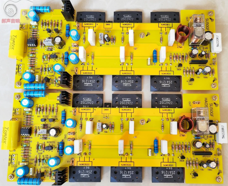

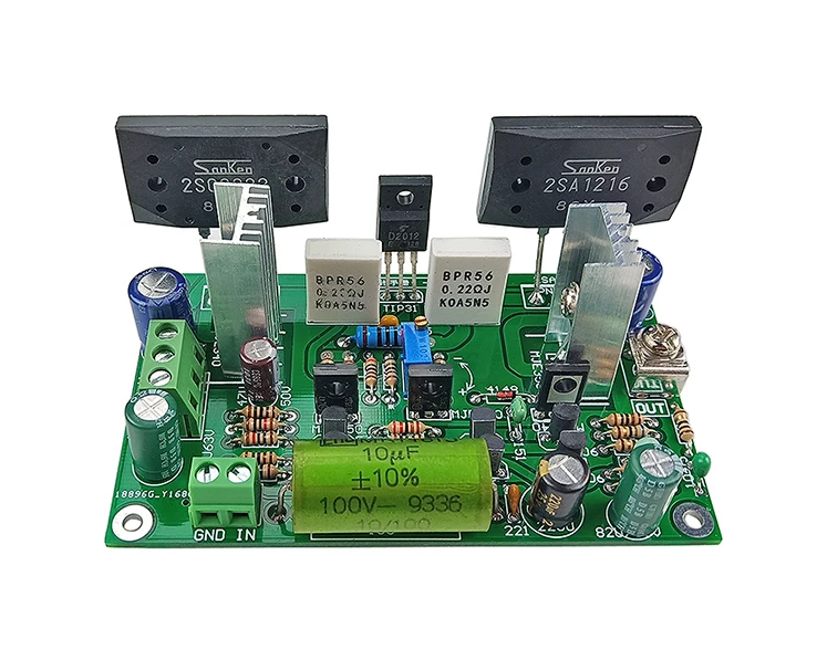

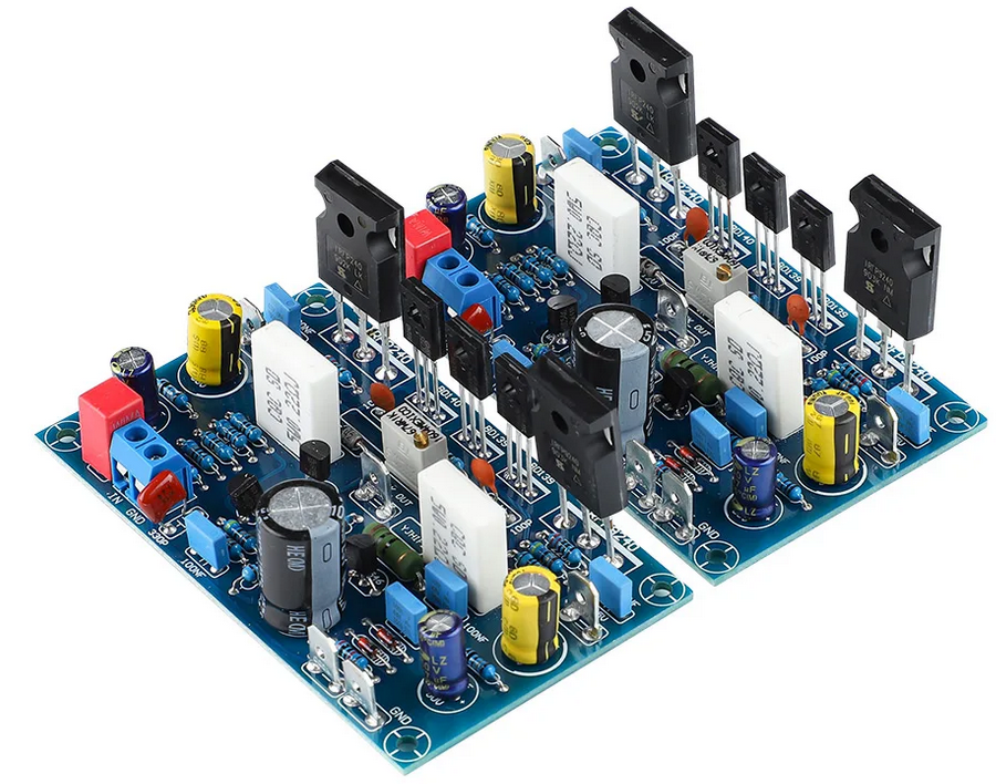

Добрий день, вирішив зібрати підсилювач для бідних, розглядаю три плати на зараз, схиляюся до жовтої, бо вже і якийсь преамп є, і захист, і балансний вхід на платі. Потужність її клас а -30Вт, клас ав - 150Вт 8Ом, рекомендований трансформатор 36В 300Вт на канал, і питання наскільки це все буде грітися, так щоб просто послухати музику у вітальні не дуже гучно, корпус дивлюся на +-цей, і чи достатньо буде його для охолодження.
Акустика щось з недорогого типу Elac Uni-Fi 2 UB52, але думаю для 6Ом 140Вт це занадто потужний підсилювач
Сорі якщо тупі питання, не сильно в темі

Питання скоріше по потужності, чи не забагато 30/150Вт 8ом, і як будуть грітися ті 6 транзисторів без музики, коли там буде тільки струм покоя, 100мА на транзистор, 36В це виходить... якщо не помиляюся біля 43Вт

Невже на 91 продажу не знайшлося жодної людини хто дорікнув би у неоригінальності деталей?
https://vi.aliexpress.com/item/1005005892760326.html
Чи тут те саме
https://vi.aliexpress.com/item/32847643038.html
Якби я хотів купляти задорого то так і зробив ;)
Розумію що можна купити іншу квартиру, і т.д. і т.п. Коротше зрозумів, треба купити щось подешевше типу того ж кваду, а там буде видно. Для розуміння ось зараз моя супер брендова акустика 2.5Вт яка взує усі інші ;) але чогось в ній все ж не вистачає.
43Вт в тепло на два канали - то не так багато.
Але при 0.3А току спокою (100мА на транзистор), а це 0.6А амплітудне значення, потужність в чистому кл. А буде для 4 Оми - 720мВт, а для 8 Ом - 1.44 Вт відповідно.
А далі перехід в кл.АВ.
Кл.А набагато важчий (в буквальному сенсі цього слова), якщо виконувати його з пасивним охолодженням. Щоб було 50Вт у чистому кл.А ток спокою повинен бути для навантаження 4Ом - 2,5А, для 8 Ом -1.78А. Транзисторів у Вас три - то поділити на три, 830мА на транзистор для 4 Ом, і 590мА для 8 Ом.
Тоді напруга джерела живлення для 4 Ом буде не менша, ніж +/- 25В (5В беремо на падіння на транзисторах та елементах схеми), а для 8 Ом - +/-33,5В Для кожного навантаження - своя напруга живлення, більша напруга - то постріл в ногу, менша - менша потужність в кл (ну - і інший ток спокою потрібно буде встановлювати).
В тепло в спокою для клА 50Вт буде улітати - якщо підсилювач розраховувався для 4R - на канал -125Вт, стерео - 250Вт, якщо для 8R - 120Вт на канал, стерео - 240Вт.
Розрахунки "навскідку".
Ви, скоріш за все, зможете загнати плату в цей режим, але відповідне охолодження буде потрібно забезпечити. Хоча б щоб не попалити ті красиві Санкени.
В залізі таке зробити відносно складно, і важко, бо то буде тумбочка (якщо підсилювач стерео) в 40-50кг вагою (колесики бажано одразу встановлювати), це якщо використовувати традиційні "лінійні" БЖ, якщо імпульсні - трохи легша. Важко знайти радіатори, (можна використати активне охолодження, в принципі - навіть краще, є прямий сенс це робити, якщо вже кл А то є самоціль), корпус доведеться робити самому, для 50W в чистому Кл.А мабуть ще і не придбаєш. Собівартість такої "іграшки", навіть з використанням китайських готових плат, помітно більша за 1К $, і це якщо все робити самому, в оздобленні "ріал лофт" - "тільки Епіцентр, тільки кутки/саморізи" - тобто без оздоблення.
Це для орієнтиру.

Я бы выбрал Фото №3.
1. Никаких пафосных Sanken. (возможно даже получите не поддельные выходные транзисторы).
2. Резисторы - MF, а это обычно очень слышно.
Но все это имеет смысл только если уже есть под него корпус, блок питания, регулятор громкости и вся фурнитура.
Если нет - разумнее на OLX купить усилитель тысяч за 10 гривен.
А если уж так хочется именно Китай и АБ класс - можно на OLX поискать Sven HR260. Тогда будет сразу и Ланзар в китайском исполнении +
корпус + БП + фурнитура и обойдется совсем недорого. Останется там только емкости заменить и режимы проверить (но это нужно будет делать и с платами с али)

Igorvolikov писал(а): 17 фев 2024, 23:54 Я бы выбрал Фото №3.
Не певен, немає з чим порівнювати, ось тут збирали JLH2003 і проблема там була в копійчаному транзисторі, то і собі захотів щось схоже
https://www.youtube.com/watch?v=KImbe4NNb_Y
Але якщо брати JLH то мабуть можна і цей https://vi.aliexpress.com/item/32724443293.html, дешевше буде
Цікаво, а які є варіанти підсилювачів за 10 тис?
Не обов'язково Китай, якби у автора з сусідньої теми був клас а у продажу, то я більше зацікавився б, хоча і клас d теж цікавий, але тут як з цапами, поки не послухаєш пару місяців обидва то не зрозумієш що більше подобається
