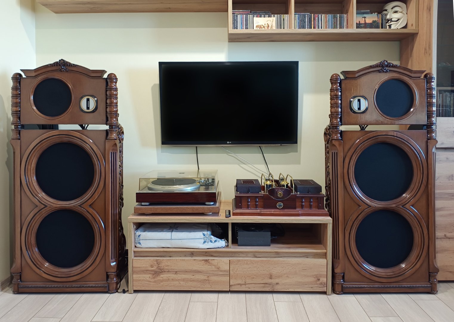

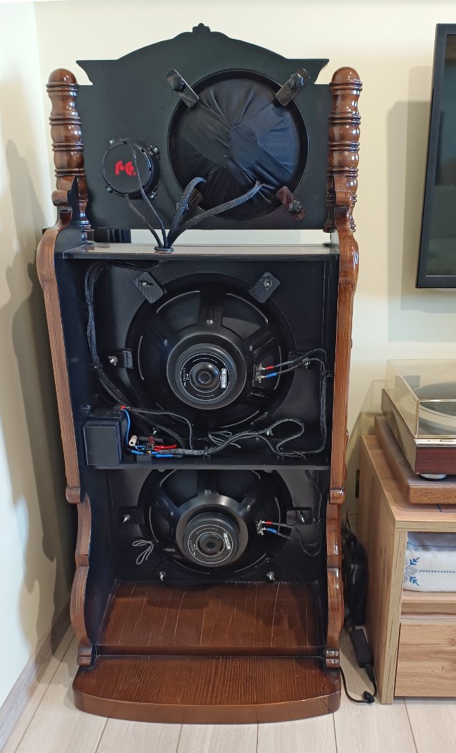

UR5FFR писал(а): 30 мар 2024, 23:05 ...Більш цікавлять відгуки та досвід тих хто збирав таку акустику самостійно або користується нею. Не обов'язково позитивні. Негативні теж приймаються.

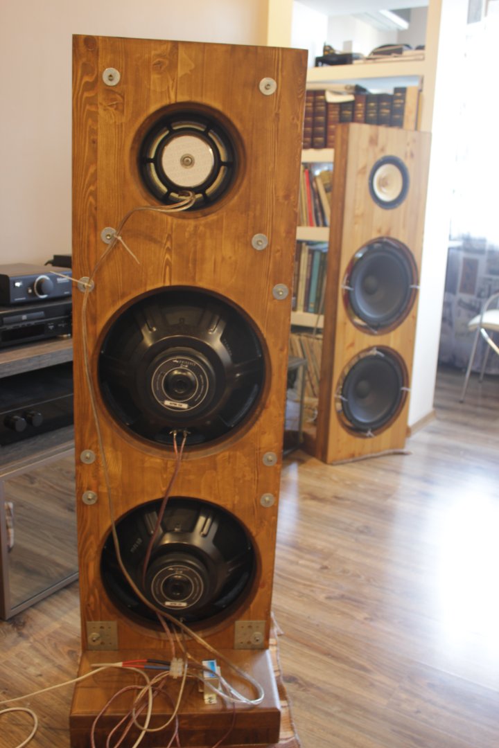

Є позитивний досвід відкритого акустичного оформлення. Це мій друг юнацтва.
Eminence Alpha 15A х2 + 4А28 + BeymaCP21F

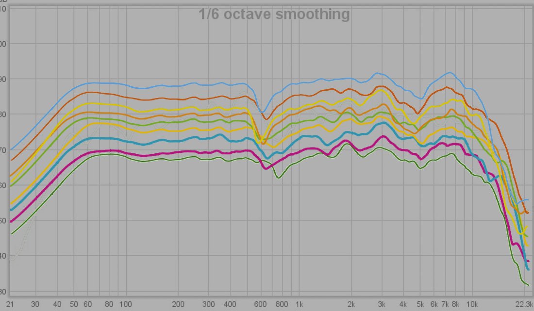

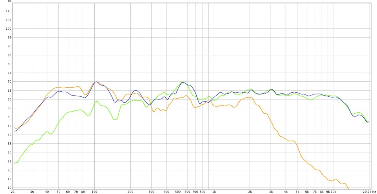

Цитата (з дружнього ресурсу):
"График:
синяя - полная ачх по схеме
желтая - низ пара Eminence Alpha 15A с катушкой
зелёная - 4а28 чистая+BeymaCP21F с кондёром и резюком.
Нужно заметить, комната прослушивания 13м и ставлю акустику пока вдоль длинной стены.
Комната акустически не обработана, место замера не подбиралось".

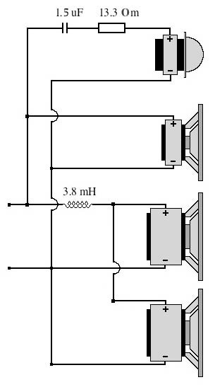

Фільтр
Щодо положення у кімнаті: ліву (на фото) АС висунути вперд на 1 метр та розрогнути від стіни на 30 градусів, праву АС висунути на 1 метр вперед, зсунути вправо на 1 метр і розгорнути на 30 градусів "назустріч" лівій АС. Тоді, сидячи на дивані навпроти, дуже гарна звукова картина та повноцінний діапазон. Проте зона сприйняття такого звучання шириною усьго близько 1 метра (на півметра вправо чи вліво від середини дивана).

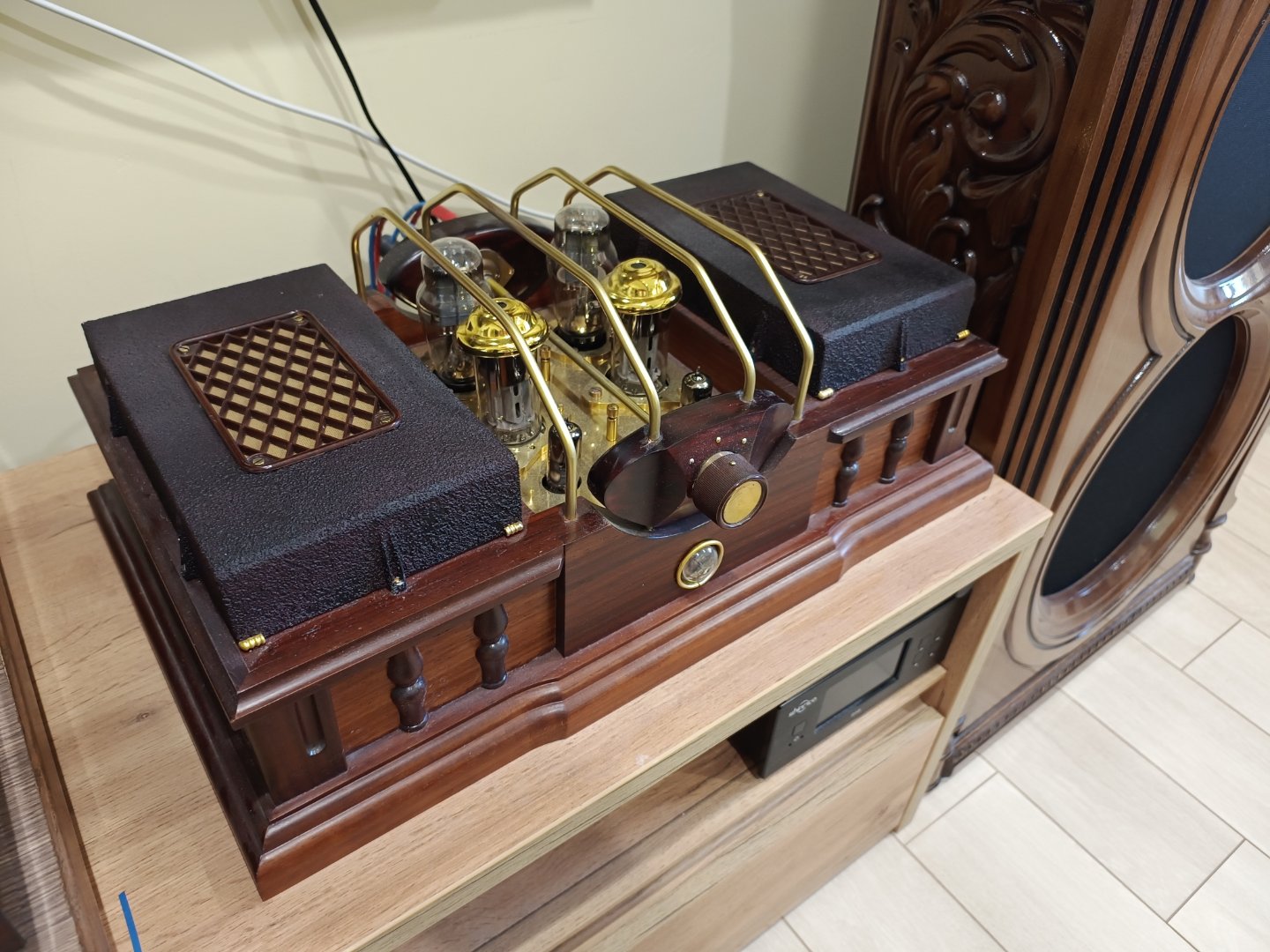

Працюють ці АС із ламповим підсилювачем (схема та побудова мої, корпус зробив сам мій друг).

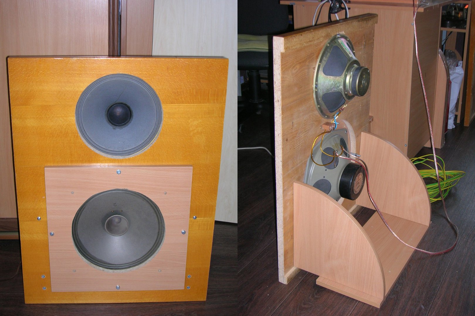

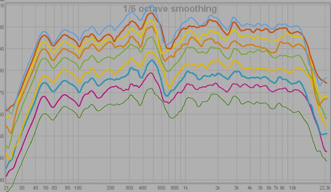

Ще один проєкт - експериментальний неглибокий відкритий ящик із "крильцями" (зазвичай називають "за майстром Руллітом").
Динамічна голівка 4А28 ЛОМО (9 різних екземплярів) (не плутати із 4ГД-28). Зауважу, що на фото - інші динамічні голівки упродовж багатьох експериментів.
АЧХ у ближньому полі та а відстані 2 метри.
На невеликій гучності звучання гарне, але низьких частот суб'єктивно обмаль, незважаючи на непогані АЧХ.
Усе лишилося на стадії експериментів.

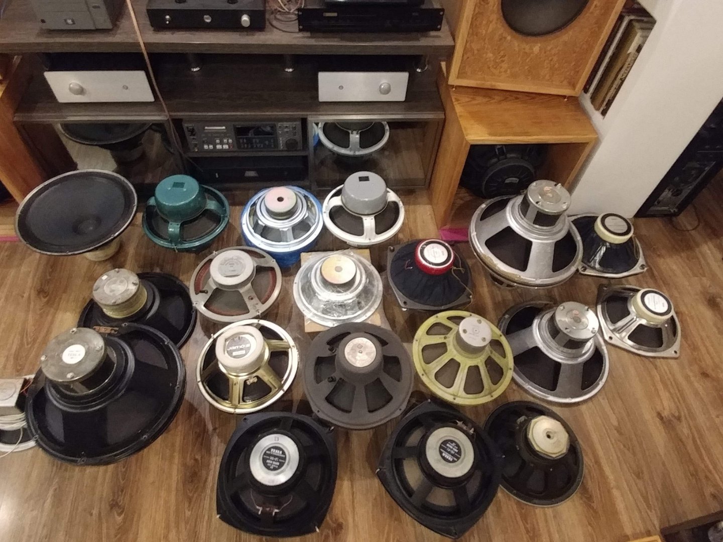

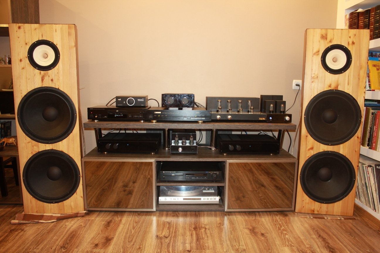

За последние 10 лет, было отслушано масса динамиков в концепции OB.
Была задача отказаться от фильтров, или оставить минимум фильтрации там
где без этого не обойтись. Для этого приходилось подбирать и выслушивать
динамики для того чтобы они дополняли друг друга, чтобы звучание было
без тембральной дисгармонии.
На фото, то что осталось от большой коллекции.
И пара фото старого проекта на сонидо 200А и паре Альф в параллель.

Большая гора динамиков впечатляет! Я как то пособирал всё из кладовок, гаража и отправил бесплатно нуждающимся.

Justas* писал(а): 31 мар 2024, 16:27 Большая гора динамиков впечатляет! Я как то пособирал всё из кладовок, гаража и отправил бесплатно нуждающимся.
Аминь!

LinuxManiac писал(а): 31 мар 2024, 10:56 Динамічна голівка 4А28 ЛОМО
Дякую, цікава інформація. У 4А28 резонанс 60Гц по даташиту. І це видно на графіках - після 50-60 починається спад
LinuxManiac писал(а): 31 мар 2024, 11:11 Суто дослідження можливостей високодобротних данамічних голівок - RFT L3402 та 4А28 ЛОМО окремо та разом (4А28 через конденсатор).
У L3402 пишуть що резонанс 45Гц. А от цікаво яка ємність була? Судячи по фото невелика - десь 2-5мкф. Виходить що 4А28 закривала більш СЧ/ВЧ?
В моєму випадку добротність низька - я наміряв десь 0,55. Резонанс на 25Гц. Планував встановити на щіт розмірами 120*60см. Ось тепер думаю чи не дуже мала добротність у мене? Чи будуть нормальні низа? Робити додаткові фільтри коригуючі не хочу. Ставити додаткові динаміки теж не має бажання. Треба буде знайти якийсь шматок дсп та попробувати

UR5FFR писал(а): 01 апр 2024, 10:27 А от цікаво яка ємність була? Судячи по фото невелика - десь 2-5мкф. Виходить що 4А28 закривала більш СЧ/ВЧ?
Саме так: 2 мкФ для "підтримки" СЧ/ВЧ
UR5FFR писал(а): 01 апр 2024, 10:27 ...В моєму випадку добротність низька - я наміряв десь 0,55 ... Ось тепер думаю чи не дуже мала добротність у мене? Чи будуть нормальні низа?
З найбільшою ймовірністю буде дещо недостатньо НЧ. Проте резонанси кімнати можуть виправити загальну картину. Також, звісно, буде мати значення рівень віддачі починаючи з 100-150 Гц і вище. А отже - дійсно - бажано саме спробувати на шматі ДСП або фанери.
Успіху вам!
