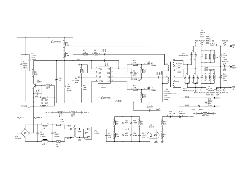

Приветствую!
Понадобился БП для питания УМЗЧ и имея некоторый опыт работы с 2153 решил собрать на ней. Наткнулся на видео Power_ON https://www.youtube.com/watch?v=lkKA7Tk42CU
В общем - блок на столе, пока пытаю, питание от китайского модуля JK50 +35V. Самозапит работает - 11,9В. Выходные напряжения тоже - +21В для защиты, +/-51В для УМ (если отключить стабилизацию подымается до +/-55В). Плату пришлось поправить под имеющиеся детали. Чатота -51кГц. Вроде все проверил, схема регулировки поддается, авсеравно ссыкотно в 220 пихать :mrgreen: .

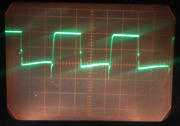

Напряжения на первичной обмотке трансформатора
Напряжение на затворе Q2

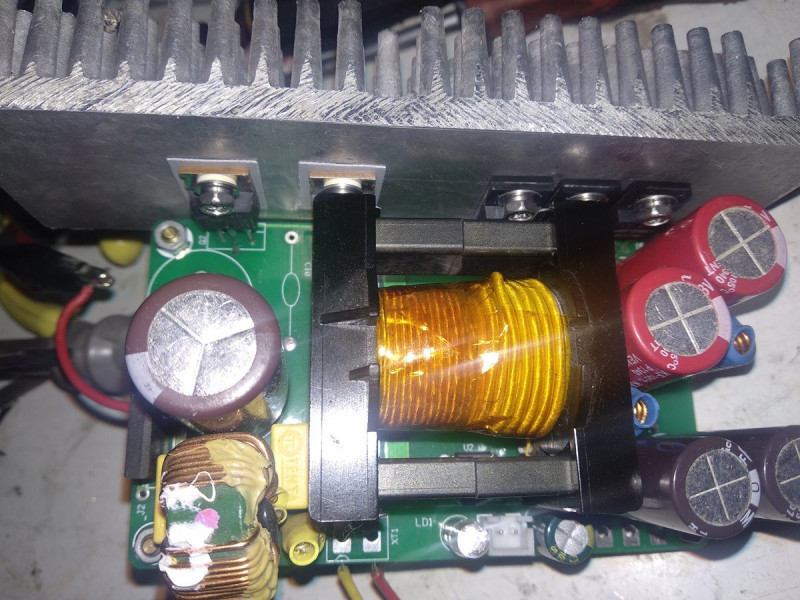

Еще несколько фото

25602 писал(а): 05 июн 2024, 12:52 Наткнулся на видео Power_ON
Делать резонансник на 2153 это больше спортивный интерес, чем рациональное действие. L6599 копейки стоит, и сильно упрощает обвязку.
Но как не крути, а усилитель обычно потребляет питание от одного полюса в одной полу волне сигнала, а не от двух плюсов БП сразу, а стабилизация ИБП согласно схемы будет отрабатывать одно плечо питания, а второе плечо не будет отрабатывать, а если этот ИБП будет нагружен на Д класс, то пампинг будет сносить мозги ООС, в итоге стабильность напряжения будет выше при отключенной оос. :D
Хотя уровнять нагрузку по плечам питания можно относительно простым способом, нужно просто инвертировать один канал стерео усилителя не забыв поменять полярность подключённой АС к этому каналу. Тем самым нагрузка на БП будет практически одинакова на каждое плечо БП и оос получится более эффективна в итоге.
Соласен, но когда в тумбочке есть все, кроме литца, - рука сама потянулась лепить на 2153 :D .
Отрубить ОС не проблема - R15 дернуть из схемы, R14 заменить на перемычку 1206. Может есть еще какие нибудь камни? Да, вчера обратил внимание на нагрев трансформатора - порядка 40гр на холостом ходу, это нормальное явление?

Так, если отрубить ОС то на каком участке должен работать задающий ген. Шота мне кажется шо нада на участок ПНН вырулить, на частоту выше резонансной? или нет?
Сообщения: 1550
Стаж: 2 года 9 месяцев
Репутация: 486
Re: И снова IR2153
25602 писал(а): 07 июн 2024, 11:42 Так, если отрубить ОС то на каком участке должен работать задающий ген. Шота мне кажется шо нада на участок ПНН вырулить, на частоту выше резонансной? или нет?
Да.
На малых мощностях отключать оос не актуально, на больших мощностях более актуально.
Но лучше всего не отрубать оос, а просто инвертировать один входной канал в усе.

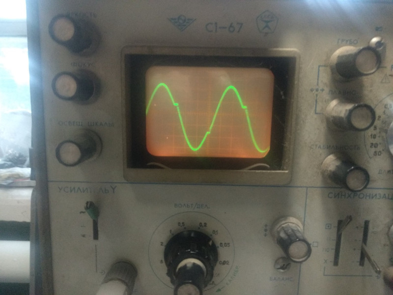

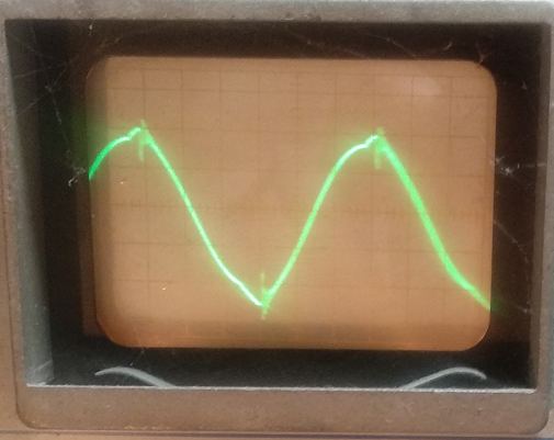

Всем доброго!!! Итак, сегодня попробовал нагрузить на лампу накаливания 100Вт, получилась такая форма тока. Нормально? Вся конструкция нагрелась до 40гр.
Сообщения: 1550
Репутация: 486
Re: И снова IR2153
25602 писал(а): 09 июн 2024, 22:39 получилась такая форма тока. Нормально?
Форма тока в трансформаторе трудно читаема, легче всего смотреть на провал напряжения на затворе ключа, до тех пор покуда провал напряжения находится в области 1 до тех пор ключ сидит в мягком переключении, если же провал напряжения сместится в область под номером два, так разу можно понят что ключ ушёл в жёсткое переключение.

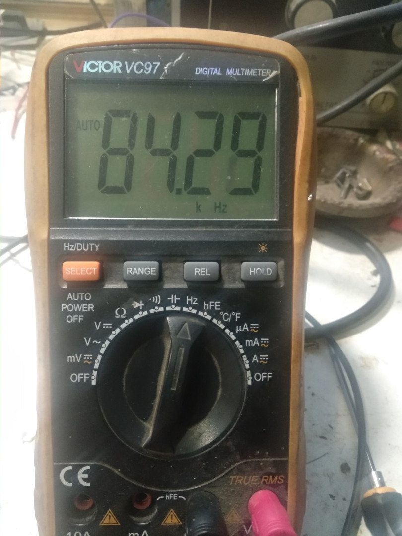

Сообщение 25602 »

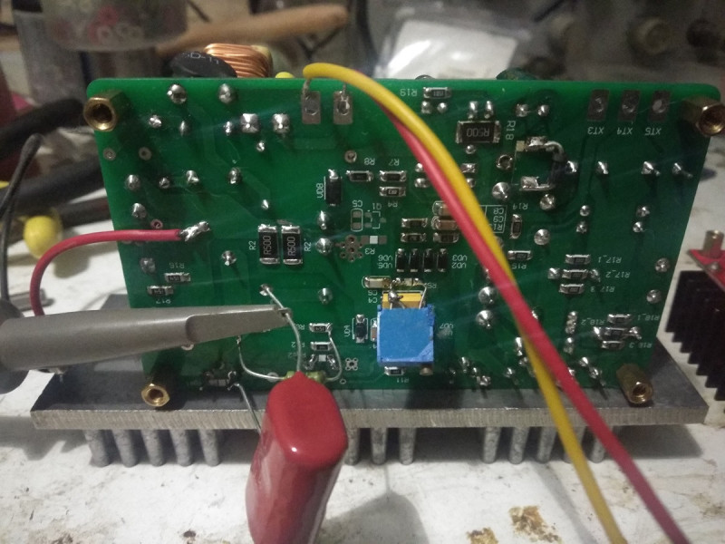

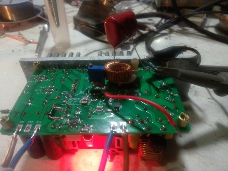

Итак пришлось еще повозится. Прицепил ТТ, настроил рабочую частоту 84кГц(была 130кГц). Далее - без нагрузки 106В, с нагрузкой падает до 94В. Осталось настроить ОС на +/-45В и не мучать устройство

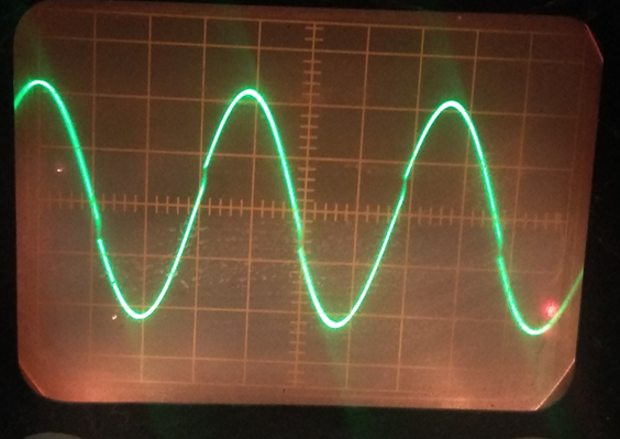

Сообщение 25602 »
Итак, отрубил ОС, нагрузка 41 Ом, напряжение питания 220В, в качестве датчика тока ТТ. Практически синусоидальную форму приобрела на 96кГц (я так понимаю резонансная частота), напряжение при этом получилось +/- 37В. Немного вернул частоту около 80кГц напряжение поднялось +/- 46В пробовал подкинуть еще лампу на 100Вт ориентировочно + 300мА к основной нагрузке, напряжение не меняется (я так понимаю попал на участок ПНТ), при этом полка более выражена чем на предыдущем фото. Теперь можно заняться ОС, если настроить ОС на +/-44В то балалайка должна заработать как нужно?
