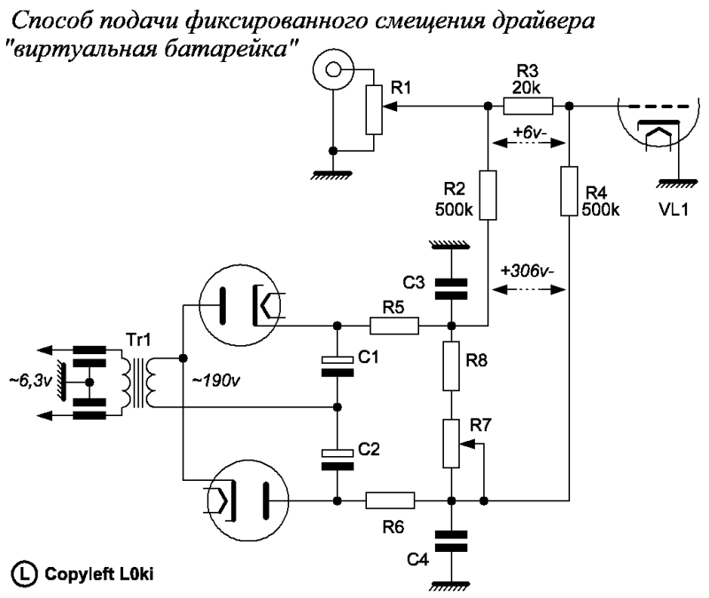

НО. Есть одно решение, которое лучше всегда. Но требует усложнения схемы. Это "виртуальная батарейка" L0ki (Евгений Гришин - абсолютный гений схемотехники) Цитата L0ki:
"Секретно ! Перед прочтением сжечь !
Лично мне в данный момент неактуальны ни светодиоды
ни что либо еще в катоде.
Вот подумал и решил таки выложить нынешний вариант того что у меня сейчас
- катод ходит по земле
(т.е. ничего в катод не суем
Номиналы и напряжения на схеме приведены достаточно условно
- для обозначения примерных порядков величин.
Кому надо я думаю не составит труда рассчитать для своего конкретного случая.
Работа схемки я думаю понятна - "плавающий" (относительно земли)
источник питания создает падение напряжения на резисторе в сетке.
В качестве трансформаторов были использованы обыкновенные китайские вилки-адаптеры с рынка.
У них достаточно интересная особенность:
Первичка и вторичка выполнены на отдельных каркасах находящихся рядом. Поэтому емкостная связь между обмотками достаточно маленькая."

Ну да, фиксированное смещение требует стабильности питающих напряжений, не так ли? Но, если в катод поставить резистор небольшого номинала и подпитать постоянным током до нужного напряжения смещения, то хоть ОС и уменьшится, но так же перестанет работать автосмещение.
Я посмотрел внимательно схему и не могу сообразить, как это напряжение подключено к земле. Понял, оно складывается со входным сигналом.

Вынужден не согласиться. Если напряжение анодного питания и напряжение смещения меняются одновременно и пропорционально (что обычно и происходит), то фиксированное смещение обеспечивает нормальный режим лампы. Рост напряжения анодного питания должен вызывать увеличение тока покоя, однако одновременный рост напряжения смещения компенсирует это явление. И наоборот.m-shara писал(а): 05 авг 2024, 21:06 Ну да, фиксированное смещение требует стабильности питающих напряжений, не так ли? ...

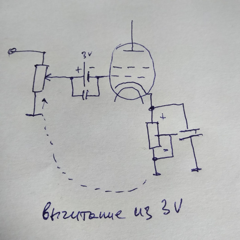

А що скажете про таку комбіновану схему зміщення. Я розумію, що десь хтось це вже робив, але я не знаю хто і де. Тому звертаюсь до досвідчених. Які зауваження щодо цієї схеми.
Резистором в катоді можна зменшити зміщення, а якщо опір цього резистора виявиться невеликим (я думаю десятки Ом) то конденсатор можливо і не ставити. Чи по любому треба?

Не віднімається а додається. Помилився.
