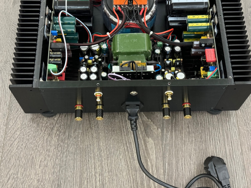

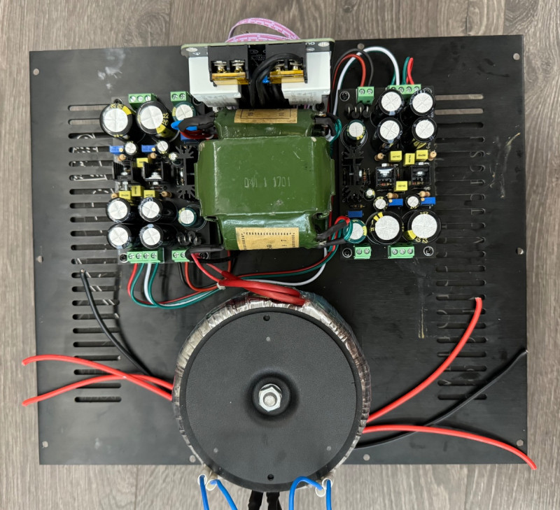

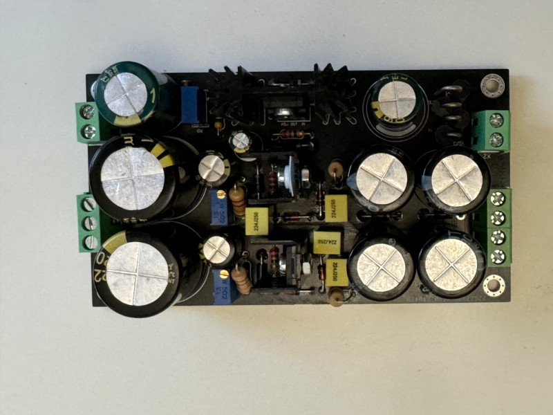

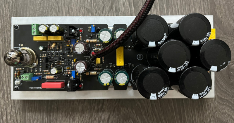

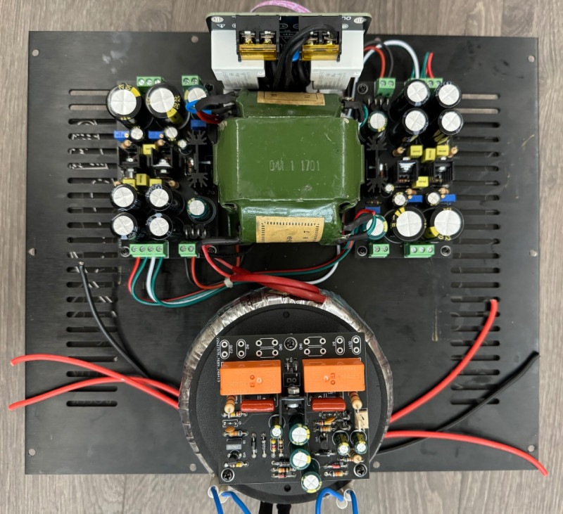

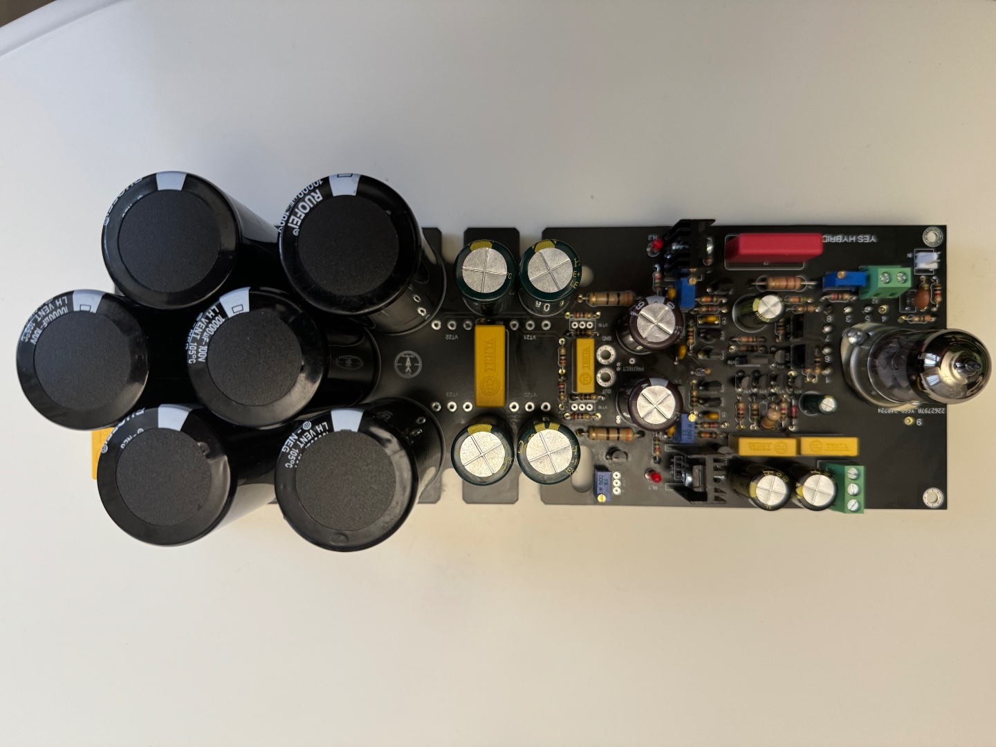

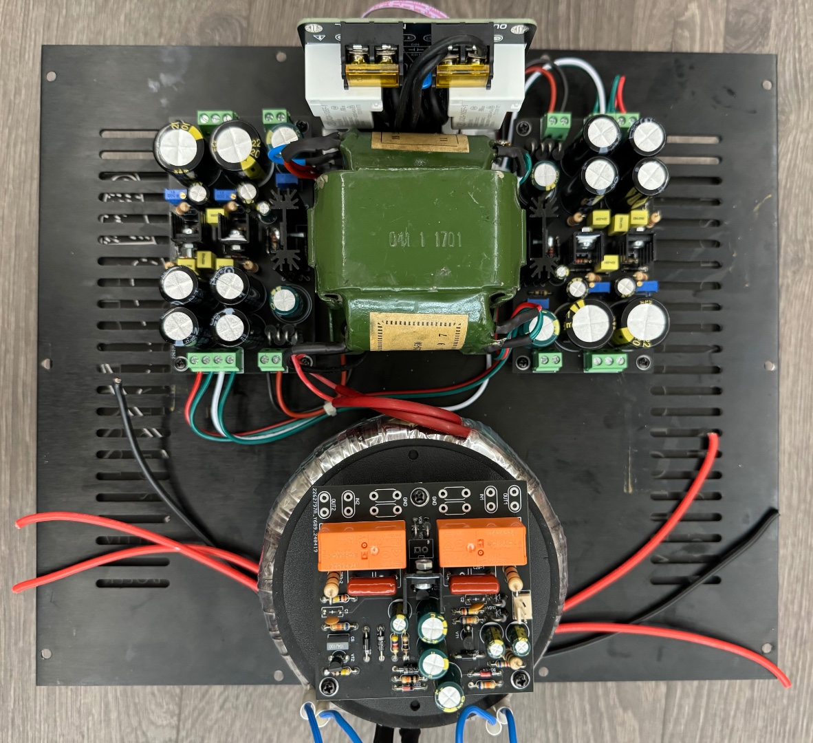

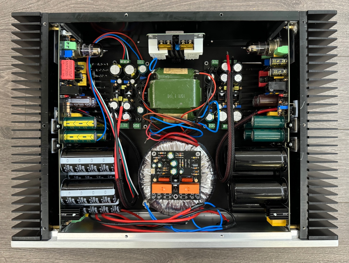

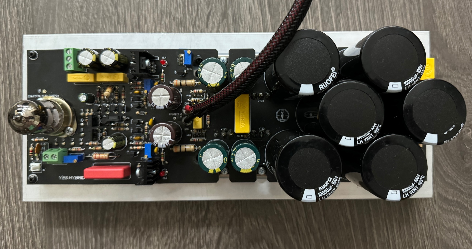

Всем доброго! Усилитель был собран и настроен, но лежал разбросанный по столу без корпуса, по случаю приобрёл корпус у форумчанина - vpalamar. Корпус тесноват как по мне и может гуру подскажут с лучшей компоновкой внутри корпуса плат питания накала и анодного, защита АС и софтстарт.

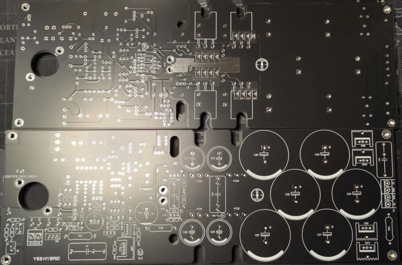

Так выглядели платы усилка
Это собранный вариант который и лежал на столе ))
Ну а это уже примерка в корпус

Скорее всего так все и останется, завтра уже будет петь и жить полностью в корпусе.
Так получается.
С платой защиты АС

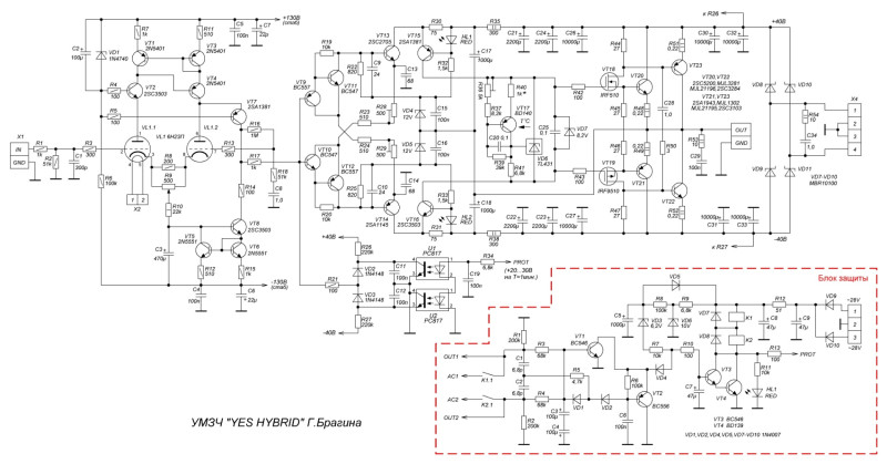

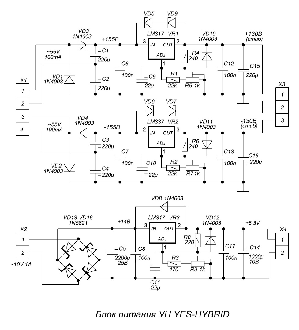

Собственно сама схема, а то о ней забыл совсем.

Re: Собираю усилитесь YES Hybrid Брагина
Gybrid, для поддержания точности в названии оригинала.

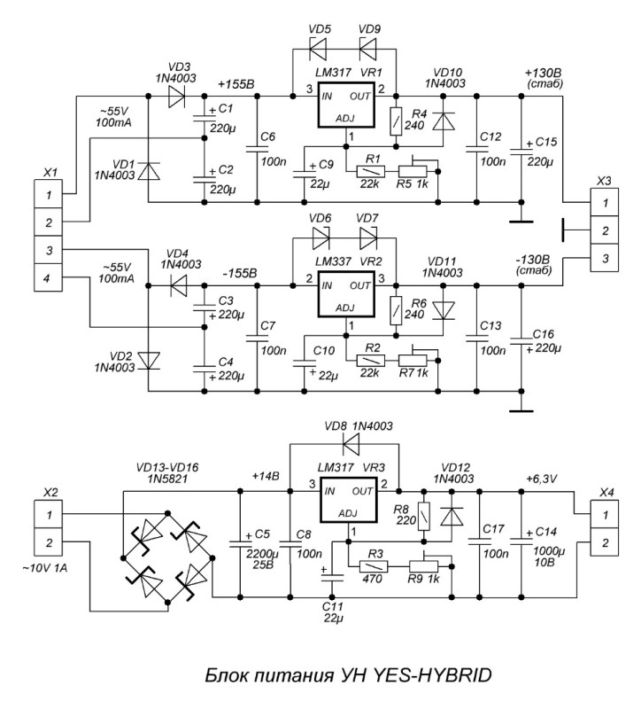

Так-же Вы не добавили принципиальную схему БП для УНа.
Компоновку Вы можете посмотреть на Вегалабе, где выложили фотографии другие радиолюбители.
Но Вы применили второй трансформатор (ТАН), который занял немало места, а по хорошему нужно было мотать все обмотки на одном сердечнике.
Для этого необходимо выбрать основной трансформатор большего диаметра и большей высоты, чтобы выйти на габаритную мощность ~300-350 Ватт.
Ждём Ваших измерений!

Да забыл за схему блока питания.

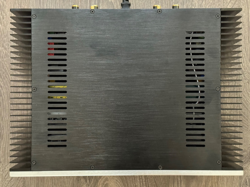

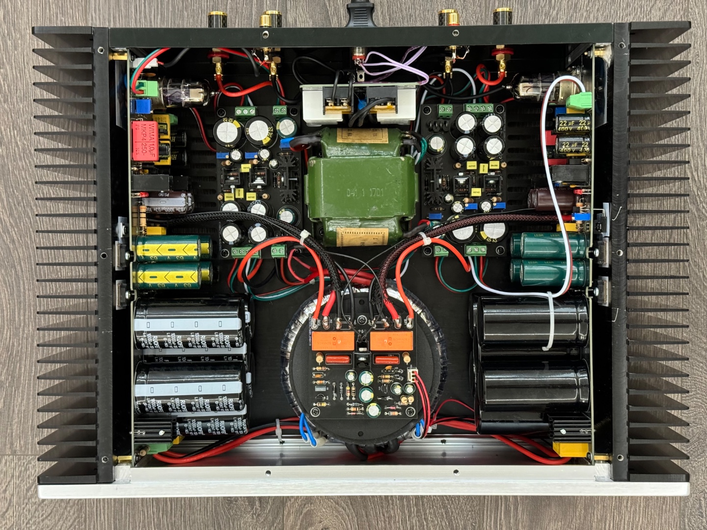

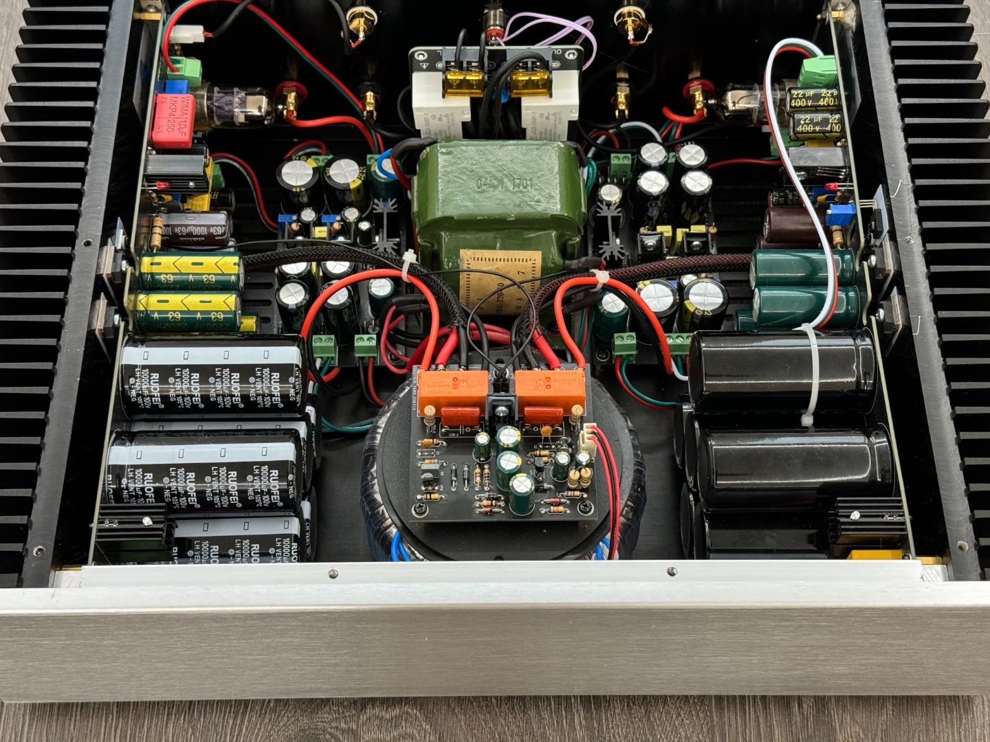

"Поселился" Усилитель полностью в корпус, поет, играет....))
Поздравляю с конструкцией.
Проводили измерения искажений?

Добрый день. Классная реализация. Есть вопрос:VD 5-VD 9 В схеме БП какие использованы?
Стабилитроны на 18 вольт.
