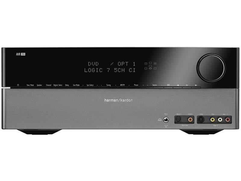

Вобщем финал истории! Купил это: 5.1 av ресивер harman kardon avr 155/230!
Всего за 90$!
Всего за 90$!
- Amplituner-Harman-Kardon-AVR-155-5-1-czarny.jpeg (25.56 КБ) 8090 просмотров
