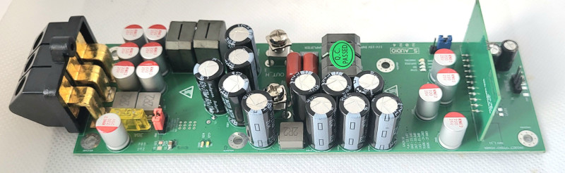

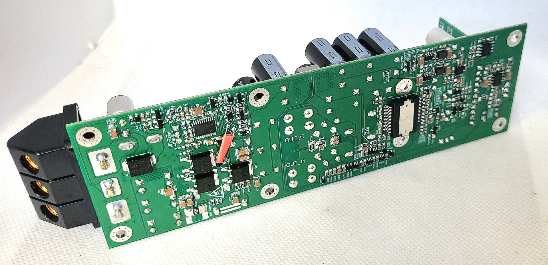

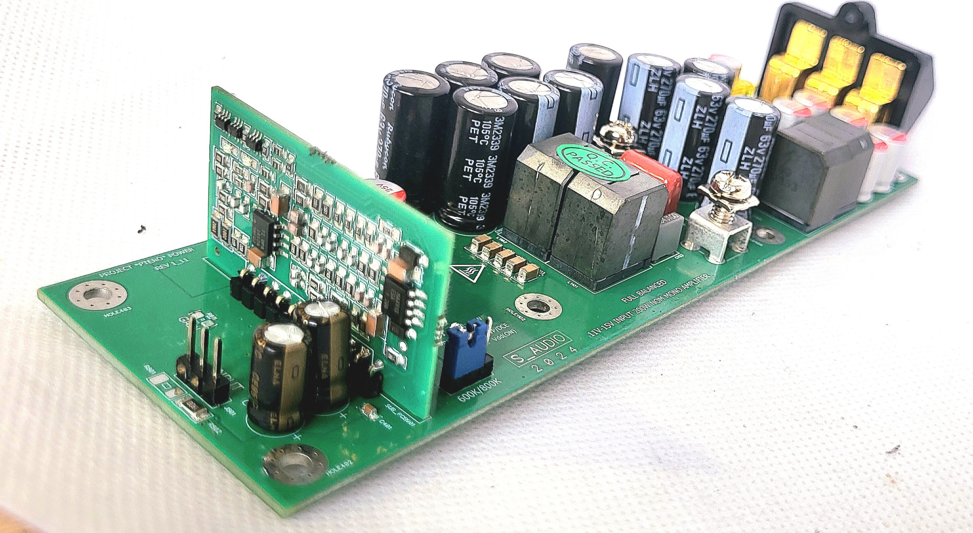

Автомобильный самоосциллирующий усилитель на базе Ptero Power mono
Добавлен синхронный буст на LM5122.
Переработана схема питания, земля аудио привязана к силовой земле наглухо.
Преобразователь настроен на 42В выходного напряжения (баланс между мощностью и потреблением ХХ).
Особенностью преобразователя является наличие напряжения +12В (батареи) на выходном каскаде TAS5162 даже при снятом Rem. Потребление в этом режиме менее 1мА.(Открыт паразитный диод верхнего ключа преобразователя), и с этим ничего не сделать в данной топологии.
LM5122 работает на 300кГц. В качестве дросселя для унификации применяются такие же, как в выходном усилителе, это же ограничивает выходную мощность (дроссели слабоваты).
Не делал выходного коннектора, так как плата маленькая, не хотелось ее еще дополнительно увеличивать.
Посчитал, что регулятор усиление тоже для моно не очень нужно, но вывел контакты для доп резистора, которым можно легко увеличить на 10-20дБ допайкой нужного номинала, на верхней стороне.
Так же на верхнюю сторону выведен резистор обратной связи преобразователя. Можно без разборки платы увеличить напряжение. И , на всякий случай там же можно добавить дополнительный конденсатор мягкого пуска.
Параметры:
Pmax=190W@4Ом, 2Ом не поддерживается
Pmax=140W@8Ом с повышением напряжения питания до 50В
Потребление ХХ 6Вт
Напряжение питания 10-15В
КНИ менее 0,0006% 1-130Вт@4Ом
Защиты:
От переплюсовки
Плавкий предохранитель 20А
ULVO 9.4V (контроль первичного напряжения)
ULVOrem 6V (контроль напряжения REM)
OTPboost 90C (температурная защита преобразователя)
OTPamp 150C(температурная защита выходного каскада усилителя)
OCPboost 50A (защита по току преобразователя)
OCPamp 20A (Защита по току усилителя)
DC_OFFSET средствами микросхемы TAS5162+ отключение преобразователя (защита от постоянного напряжения по выходу)
Индикация:
REM (наличие сигнала включения)
OTPboost (перегрев преобразоватееля)
VDDamp (нааличие вторичного напряжения питания выходного каскада 12В)
UVPamp/DC_ERR (защита от постоянного напряжения по выходу/ недостаточное напряжение вторичного питания силовой части )
OTPamp (перегрев усилителя свыше 125)
SDamp (перегрев выше усилителя выше 150С/ перегрузка по току усилителя/неисправность выходного каскада)
CLIPP (напряжение близкое к клиппированию)
Постарался все впихнуть в малый размер, потому достаточно плотно вышло, менее 200х50 с выходным коннектором
Медь 2oz. Плата двухсторонняя.

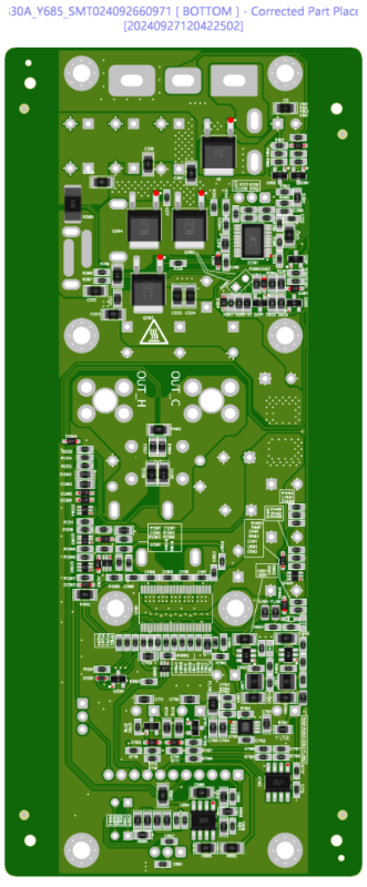

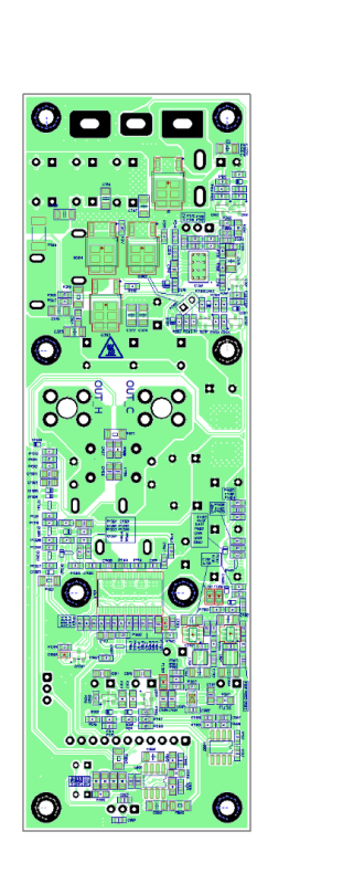

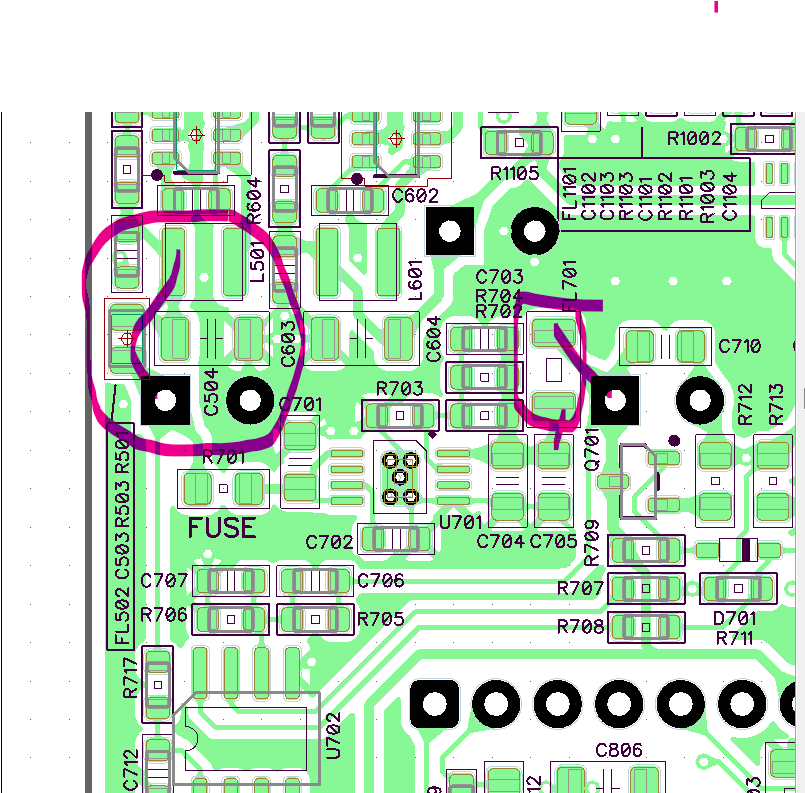

Плата обновилась до версии 1_13.
-добавлена система быстрого отключения звука при снятии ремоута (UVP первичного напряжения);
-увеличены емкости керамических конденсаторов в обвязке ОУ;
-чип заменен с DKD на DDV, низкий на 44 вывода.

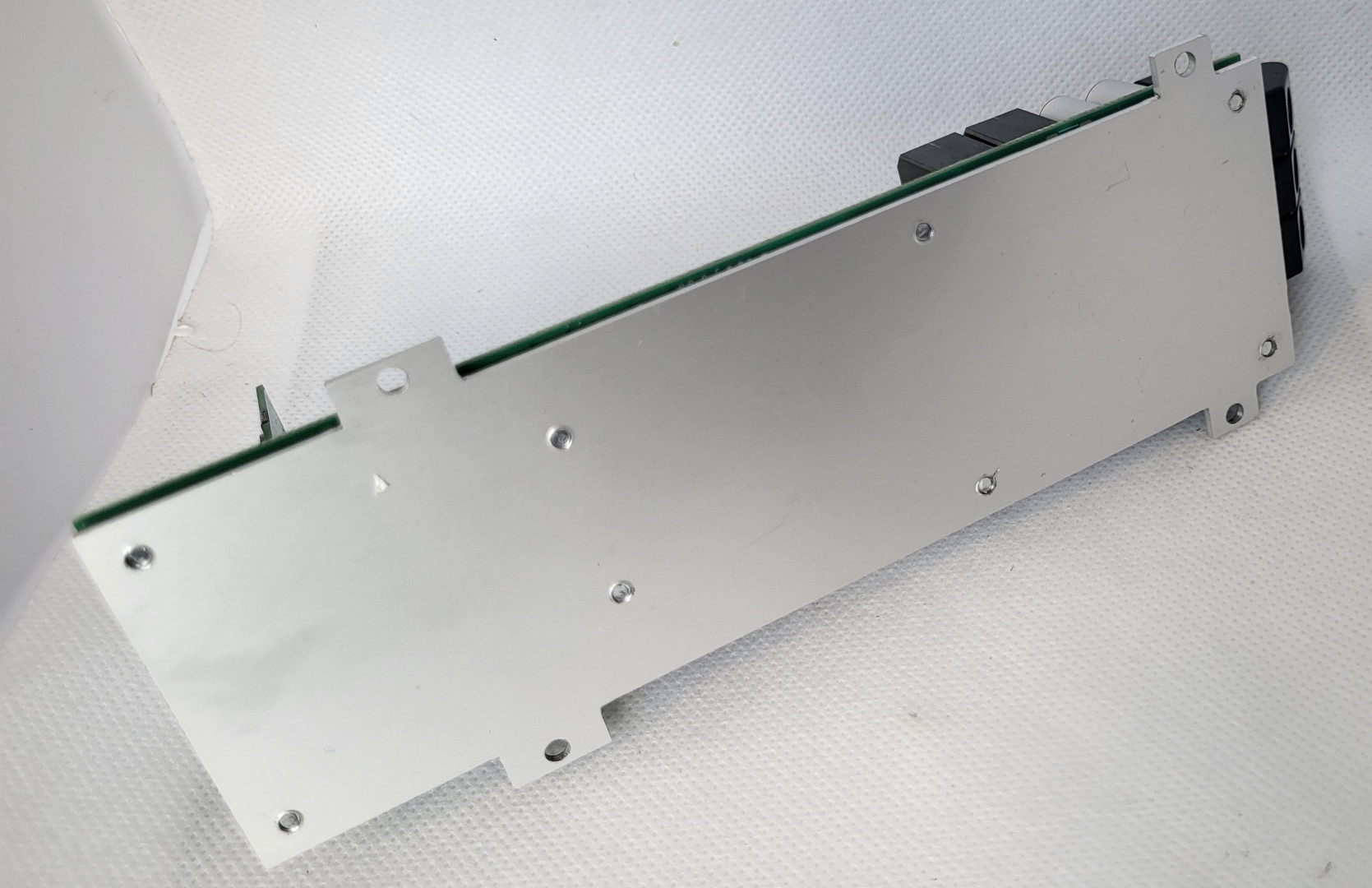

-заказаны заводские радиаторы сразу со стойками крепления с резьбой, теперь по умолчанию в комплекте;
-немного оптимизирована схема вторичного питания, добавил пару помехоподавляющих бусин;
-на 0,3В снизил Vdd TAS5162;
-исправил шелкографию на плате;
-добавил отверстия под винтами выходных клемм акустики, так как без вилок винты упирались в текстолит;
-добавил пару запасных резисторов на верхнюю сторону, которыми можно увеличить усиление;

Re: Проект Ptero для автозвука. TAS5162 +LM5122.

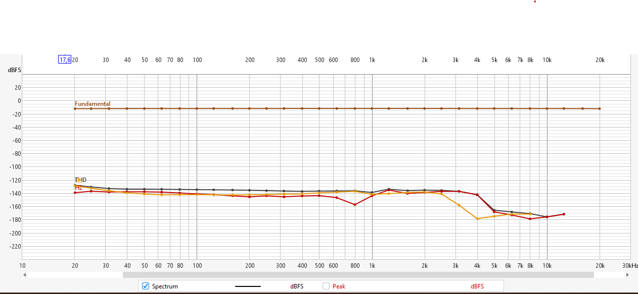

Зависимость искажений от частоты на уровне 25Вт,Полоса до 30кГц, версия 1_13.

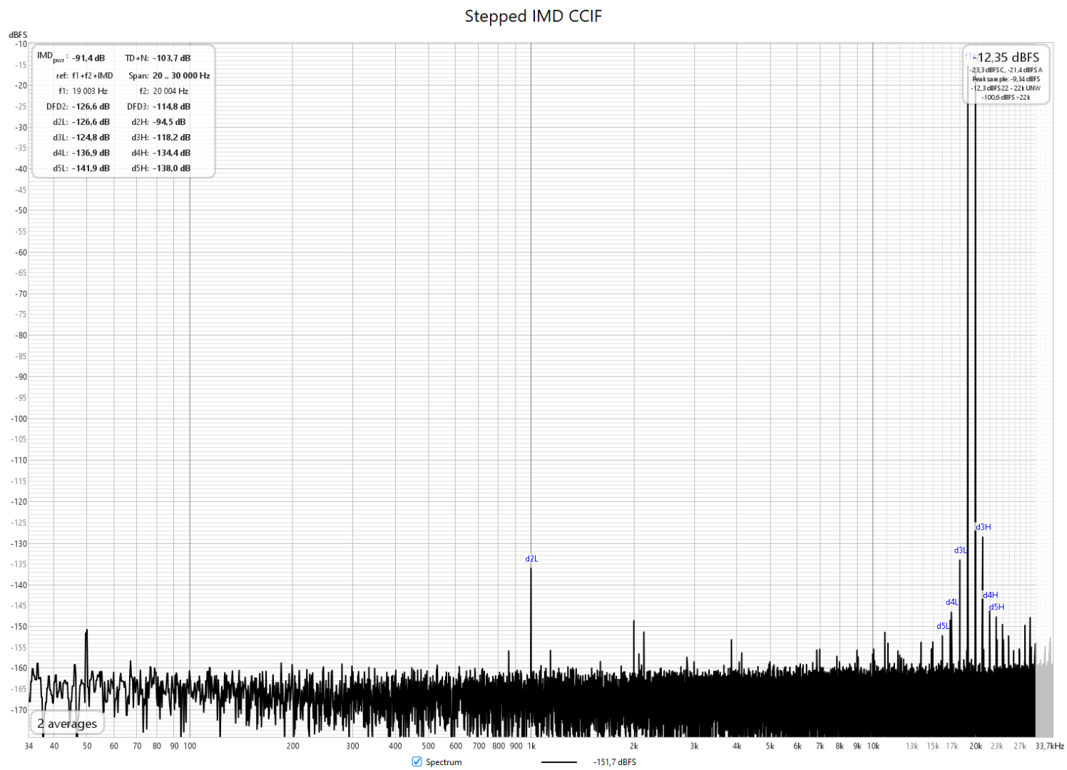

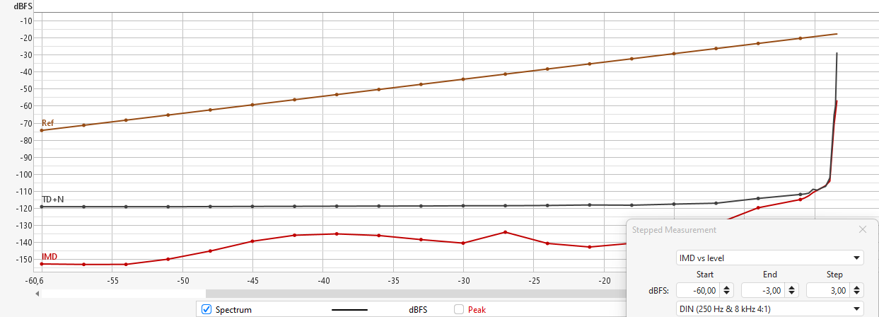

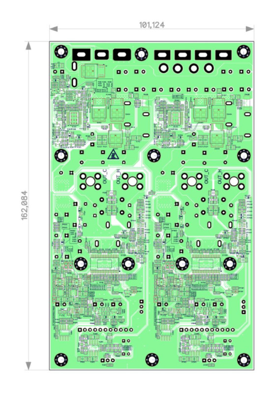

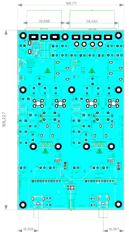

Заканчиваю работу над CA Ptero Power Stereo

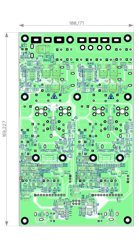

По просьбе трудящихся добавил гейн и RCA.
В целом вышло достаточно монструозно. Лимит лицензии почти достигнут.
Screenshot 2026-04-24 202621.gif (8.28 КБ) 1783 просмотра
В лучшем разрешении:
