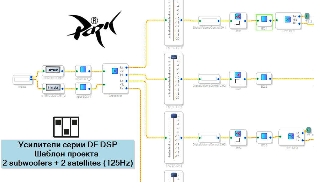

- усилитель: ParkAudio DF1404 DSP

Если вам мало 15 точек на полосу, то могли просто применить КИХ коррекцию АЧХ с помощью ReFaze.ender писал(а): 15 дек 2024, 13:56 - слабоватый DSP: количества точек параметрических эквалайзейров и других улучшений, которые умеют более новые DSP, все-таки недостаточно. Приходилось все время идти на какие-то компромиссы.
Как по мне, то 15 точек боле чем достаточно что бы рихтануть АЧХ до вполне приемлемого результата.
По поводу цифрового входа, у меня есть такая штуковина, ждёт своего звёздного часа.
viewtopic.php?t=1899

Если бы там было по 15 точек на каждую полосу, то я бы скорее всего не вернул его. Тем более что кроме эквалайзеров там была куча других внутренних фишек, которые нужно было включить. Кстати, создатель подтвердил все мои, скажем мягко, вопросы к этому усилителю. И предложил подождать выхода новой обновленной версии в мае 2020. Но тут грянул ковид и понятно что всем стало не до усилителей. Кстати, не могу понять до сих пор, почему имея такую охренительную материально-техническую базу, "Паркаудио" вообще забил на рынок обычных домашних юзеров типа нас. Я пытался найти аналог усилителя DF серии где-нибудь у других вендоров - а их попросто нет. Усилитель фактически уникален за эти деньги.uriy писал(а): 16 дек 2024, 18:30Если вам мало 15 точек на полосу, то могли просто применить КИХ коррекцию АЧХ с помощью ReFaze.ender писал(а): 15 дек 2024, 13:56 - слабоватый DSP: количества точек параметрических эквалайзейров и других улучшений, которые умеют более новые DSP, все-таки недостаточно. Приходилось все время идти на какие-то компромиссы.
По поводу цифрового входа, у меня есть такая штуковина, ждёт своего звёздного часа.![]()
По поводу ReFaze - повторюсь, что у меня было желание максимально уйти от каких-то аудифильски заточенных ноутбуков с кучей страшно заумных програм. Задача была настроить усилитель под помещение и забыть о каких-то дополнительных танцах с бубном.

Не понимаю, открыл проект от парк аудио и там стоит в каждой полосе по автоэкью т.е. на каждую полосу 15 точек доступно.ender писал(а): 18 дек 2024, 18:24 Если бы там было по 15 точек на каждую полосу, то я бы скорее всего не вернул его.
Что вам мешало в своём проекте поставить в каждую полосу по одному автоэкью у которого доступно 15 точек коррекции?
Вы скорее всего меня не так поняли. Корректирующую АЧХ можно рассчитать в рефаз и сохранить её как таблицу настройки КИХ фильтра которую потом можно добавить в адау1701 в виде таблицы и тем самым получить необходимую скорректированную АЧХ с тем количеством точек коррекции, которые вы изначально заложили при синтезе КИХ фильтра в ReFaze.ender писал(а): 18 дек 2024, 18:24 По поводу ReFaze - повторюсь, что у меня было желание максимально уйти от каких-то аудифильски заточенных ноутбуков с кучей страшно заумных програм. Задача была настроить усилитель под помещение и забыть о каких-то дополнительных танцах с бубном.
Re: Вариант построения трехполосной системы
У меня не сохранились эти SPK файлы. Поэтому показать свою конфигурацию я не могу. Как минимум она отличается от той, что привели вы, тем что у меня было 4 спикера. На каждый из которых резались свои участки спектра, рисовались лимитеры и т.п. Я прекрасно помню, что с каждым подобным улучшением, у меня сразу уменьшалась память и возможности что-либо корректировать. И повторюсь - пришлось идти на компромиссы.
По поводу ReFaze, я кажется понял что вы имели ввиду. Ну, я такое пробовал сделать при помощи REW. У него был такой функционал. Более того, он умеет работать c железными эквалайзерами типа Behringer DEQ или FBQ2496 напрямую из EQ module.

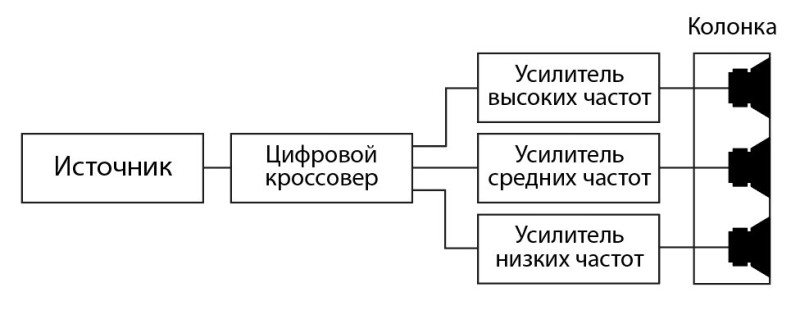

Думаю о таком варианте трёхполосной акустики...
В основе лежит цифровой кроссовер, разбивающий спектр на три полосы под соответствующие динамики.
То есть будут нужны три усилителя.
Общая схема такая: Акустическое оформление - "закрытый ящик".
"Идея" очевидна.
"Идея" очевидна.

Можна простіше.
Я експерементувати з активними АС, почав більше 10 років тому і точно, вам, кажу, що зручність дуже важлива.
Хоча зараз, як раз і користуюсь схемою, яку ви навели, теж робоче рішення. З мінусів, це необхідність включати/виключати в правильній послідовності, певна складність в комутації і габарити такого рішення.
Интересуюсь, что за усилители?
Зараз Crown CTS 4200 і Biema Xad-1.0K.
