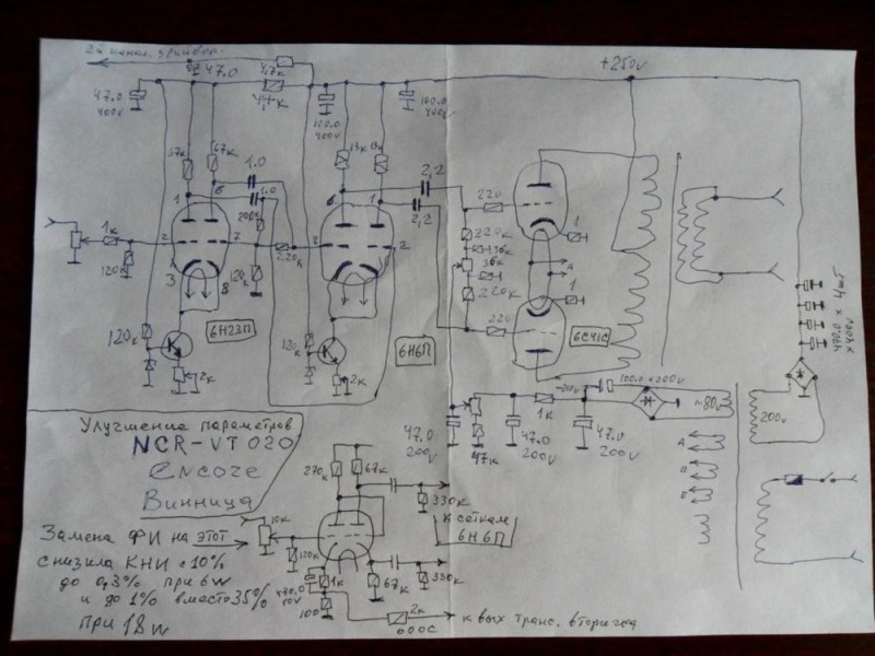

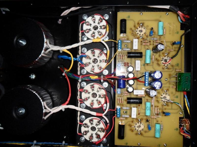

Схему нашел только такую с 6Н6П/6Н23П вместо 6Э5П + вид снизу.
Отзыв человека с ником "Василичь" forum.cxem.net (основное нарекание на транзисторный ФИ дающий искажения до 10% при 6Вт и до 35% при 18Вт - хотя по данным производителя 3% при 18Вт):
"Вот схема усилителей Encore, абсолютно неверно теоретически рассчитанных и выпускаемых фирмой. После удаления транзисторов и установке нашего драйвера с ФИ, усилитель преображается и радует звуком горе меломанов, которые попали на бабки, купив их у горе разработчиков. А стоимость усилителей более 1000$. Во всех присылаемых усилителях были неисправны ФИ. А мне их уже штук 20 присылали!" Предлагается замена на ФИ с расщеплённой нагрузкой со снижением КНИ до 0,3% 6Вт и 1% 18Вт.

Что же касается вопроса о покупке конкретного усилителя, то для ответа, помимо его схемы, нужна схема блока питания и обязательно - сведения о конструкции выходных траснформаторов.
