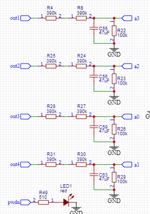

Re: Блок защиты для мостового D класса
я делал. На контроллере Входная часть такая. Остальное софтово
схема вся тут. Слева - выходы усилителя. Справа - аналоговые входы атмеги.
прошивка:
Код: Выделить всё
#define predel1 8 //5 попугаев - около 1Вольта
#define predel2 -8
void protection (void)
signed char raznost1, raznost2;
bit out_ok1, out_ok2;
raznost1=(adc_arr[3]>>1)-(adc_arr[4]>>1);
raznost2=(adc_arr[5]>>1)-(adc_arr[6]>>1);
out_ok1=(raznost1<predel1)&&(raznost1>predel2);
out_ok2=(raznost2<predel1)&&(raznost2>predel2);
if(!(out_ok1&&out_ok2))err_dc=1;
}Аудиофил
