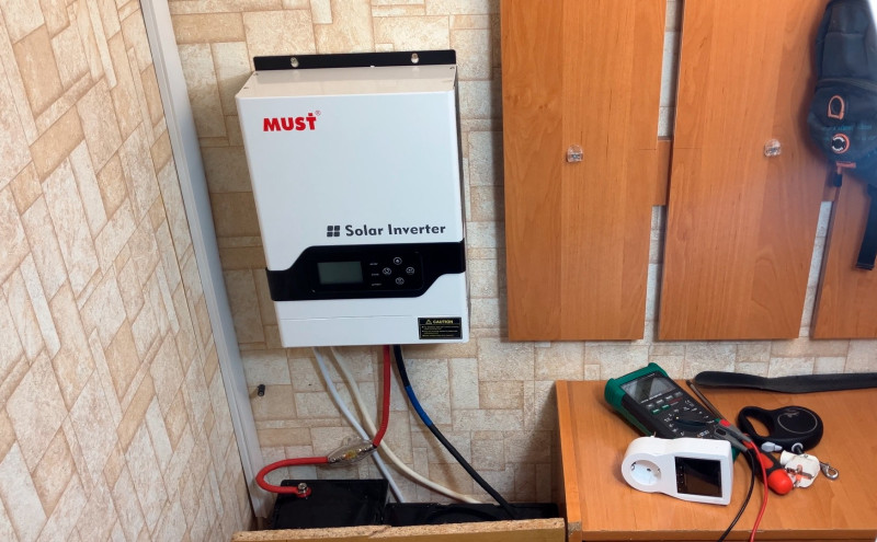

Короче, надоело возиться с инвертором и заряжать его отдельно (видео как было ). Точно понял, что система должна быть как минимум 24-вольтовой, чтобы провода не дымились :D при нагрузках в 2–3 киловатта.
Я собрал автономную систему на базе инвертора Must PV18-3224VPM II 24V 3.2kW. Это гибридный инвертор мощностью 3.2 кВт, рассчитанный на напряжение 24 В. Он может работать как от аккумуляторов, так и от солнечных панелей или напрямую от городской сети.

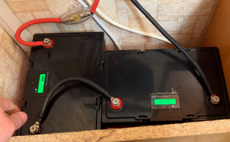

Чтобы получить 24 В, я последовательно соединил два аккумулятора LiFePO4 Anvolan по 12 В, 100 А·ч каждый. В итоге получилось 24 В, 100 А·ч, что даёт запас энергии около 2.4 кВт·ч (24 В × 100 А·ч). Эти литий-железо-фосфатные аккумуляторы считаются надёжными и долговечными — выдерживают сотни циклов зарядки-разрядки.
Один аккумулятор у меня уже был и проработал год. Сейчас я докупил ещё один такой же аккумулятор Anvolan, чтобы собрать 24-вольтовую систему. Получилось, что один аккумулятор новый, а второй с пробегом — как они будут работать вместе, самому интересно. Возможно, в будущем докуплю балансир, чтобы уравнивать их заряд.

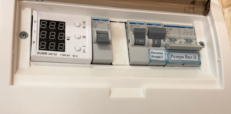

Систему подключил через щиток с возможностью ручного переключения между городской электросетью и инвертором. Это удобно: если свет не вырубают — инвертор отдыхает и ждет своего часа.

Дороже и сложнее, но технически правильно было бы разобрать аккумуляторы и поставить одну 24 вольтовую БМС. Лучше Jk bms, там есть мониторинг по блютус. Я бы наверное так сделал

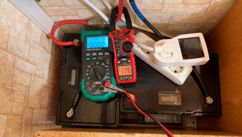

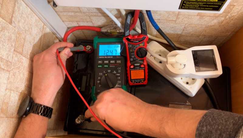

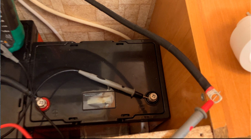

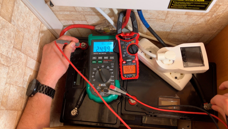

Зарядил акумуляторы до 28 Вольт и дал поработать системе около 7 часов — посмотрим на балансировку аккумуляторов без балансира при нагрузке 65А
Общее напряжение 25 В
Новый акумулятор 12.54
Старый акумулятор 12.47
Разбаланс минимальный (0.07 В) — это отличный результат, особенно для системы без активной балансировки и при такой серьёзной нагрузке (65А).
Старый аккумулятор немного проседает, как и ожидалось, но его деградация пока не критична.
Общее напряжение стабильное, что подтверждает равномерную отдачу энергии.
Балансир не нужен, но я его купил и поэтому поставлю :D :D :D

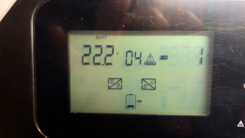

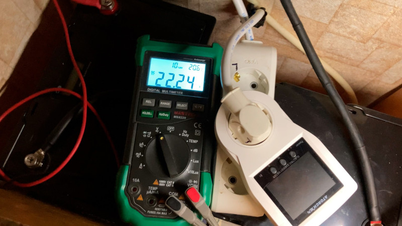

Включил в 10 утра резервное и проработало до 10 вечера при обычном использовании електроники в квартире: иногда микроволновка, кофеварка, комп и музыка канеш.
Отключилось при нагрузке 435вт и напряжени на аккумуляторе 21.56, без нагрузки напряжение восстановилось до 22.24В, я такой порог и выствил, что бы не высаживать в ноль аккум, потом поменяю на 22.8 для щадящего режима.
Инвертор вырубил нагрузку при достижении порога и остался работать, но начал ругаться на разраженый акум.

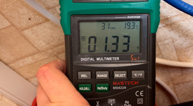

Потребление Must PV18-3224VPM II 24V 3.2kW от сети 230 В в режиме простоя (без нагрузки и без зарядки аккумуляторов) составляет 0.067 А, что примерно равно 15 Вт. По-моему, это очень неплохой результат.
Периодически, в зависимости от установленного порога поддержки аккумуляторов, он подзаряжает их током спадающим 5, 4,3,2, 1 А в течение 5 минут, после чего снова переходит в режим ожидания. Такой цикл повторяется примерно каждые полчаса.
И конечно я впихнул балансир :D
Инвертор потребляет ток 1,33 А от аккумулятора с напряжением 26 Вольт без подключённой нагрузки, при выходном напряжении 230 В. (потребление в холостом режиме 34,6Вт)
Думаю, что это нормально, но хотелось бы меньше.
Если полностью отключить инвертор Must, он перестаёт потреблять энергию от аккумулятора, поэтому при длительном простое можно не отключать его от аккумуляторов — заряд сохранится.
Учитывая эти параметры только сам инвертор, без нагрузки за сутки будет потреблять примерно ~0.672 кВт·ч/

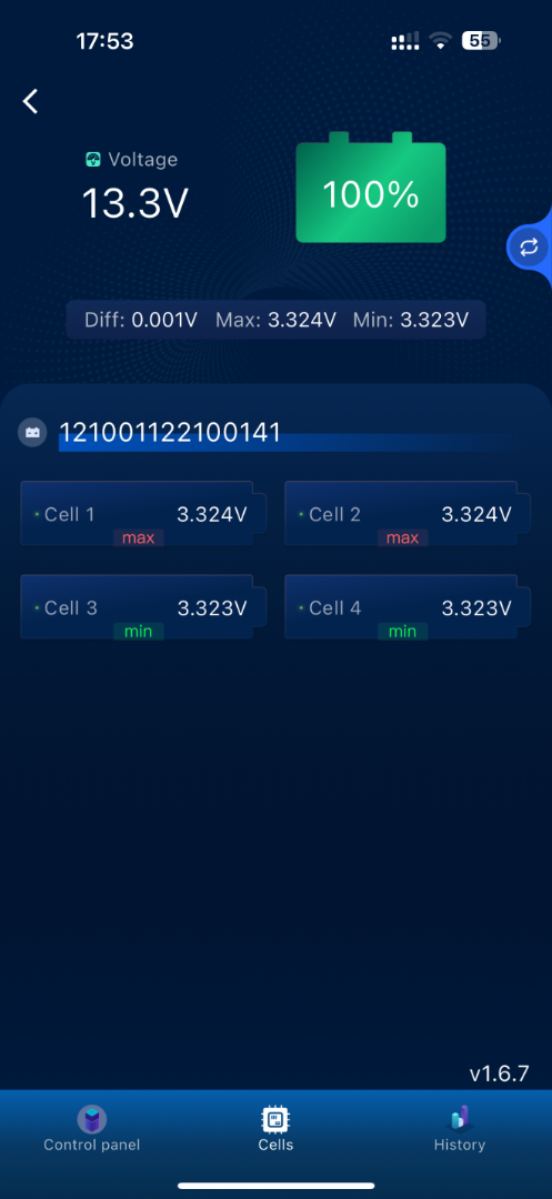

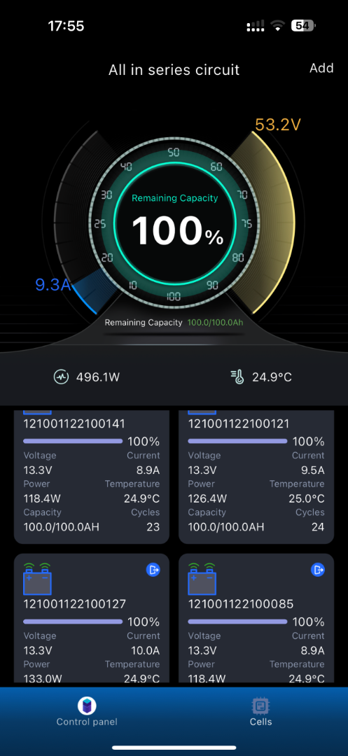

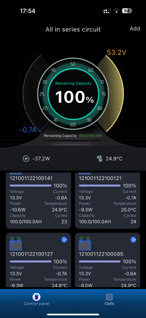

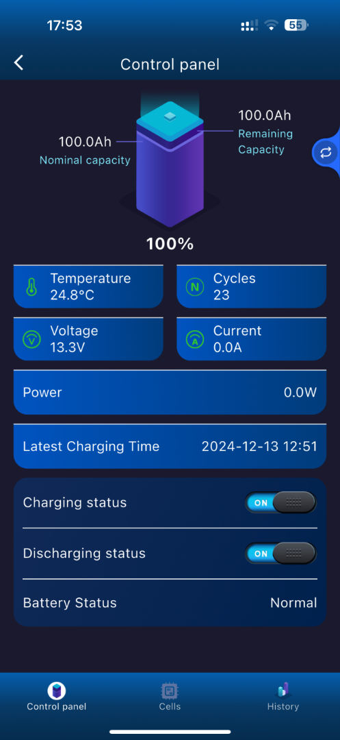

Сообщение Вася-Пупкин »

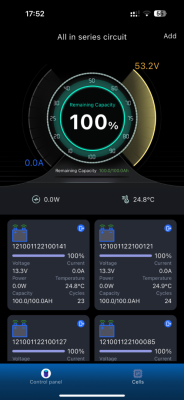

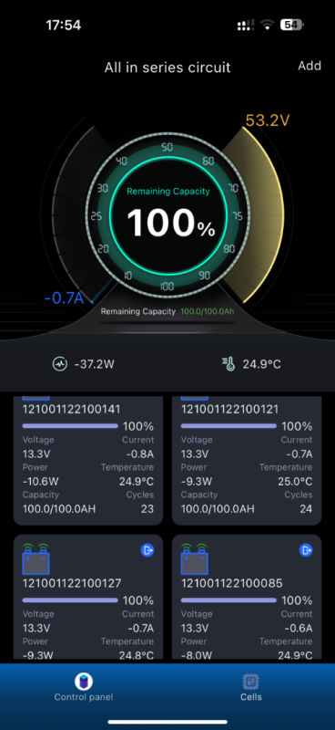

Вот так выглядит софт который идёт для контроля аккумов, это состояние когда инвертор отключён от сети и выключен, аккумы при этом подключены но потребления от них нет как и писал выше Алекс.
Аккумы 100 амперные на 12 вольт от французов - Ultimatron
Так же имеются уже 24 вольтовые от Power Queen но без блютус о чем сейчас жалею.
