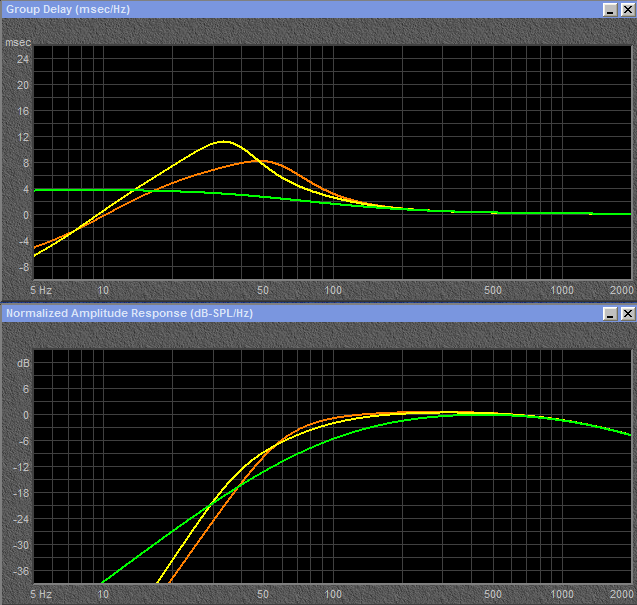

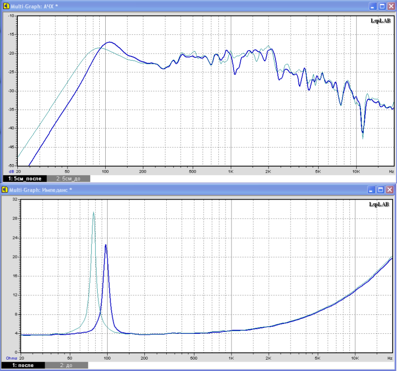

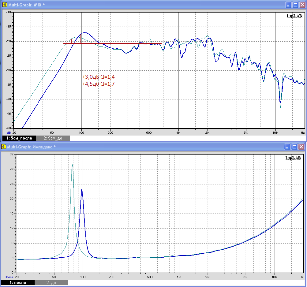

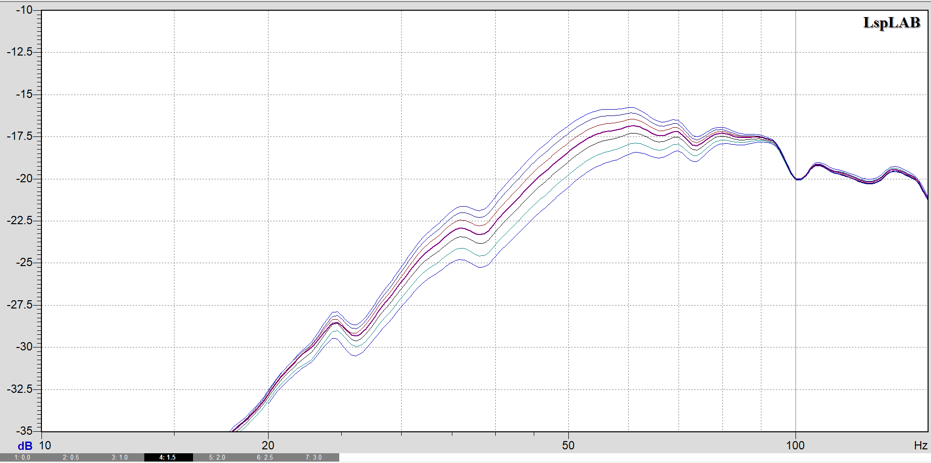

Я делал такие исследования, при подборе Rвых усилителя.
Делалось это с целью поднять Qtс 30ГД-2 в ЗЯ 45литров, с 0,45 до 0,71. Поднимается добротность до оптимальной – расширяется диапазон вниз.
К усилителю с условным Rвых=0, подключались последовательно резисторы 0,5-3,0 Ом.
Измерения микрофоном с 5см.
Как я и писал, Кд в основном влияет на частоты вблизи резонанса ГД (45Гц).
1,5 Ом нормально (по расчётам выходило 1,42 Ом)
Заодно и проверка правильности расчётов.
Мне намного легче в моём случае, взять микрофон и по микрофону задать ту АЧХ, которую я хочу, а уж всякие тонкости взаимодействия уся и АС меня мало волнуют в сути их величины влияния т.к. я могу менять АЧХ намеренно, в итоге мне не нужно искать оптимальную согласованность уся с некой серийной АС.
Не всё в аудиомире определяется АЧХ. Если говорить о Кд, то в моём случае он составил всего 2,5 (Rвых 1,5 Ом, Re 3,8 Ом). А АЧХ ровная, без горба в районе резонанса.

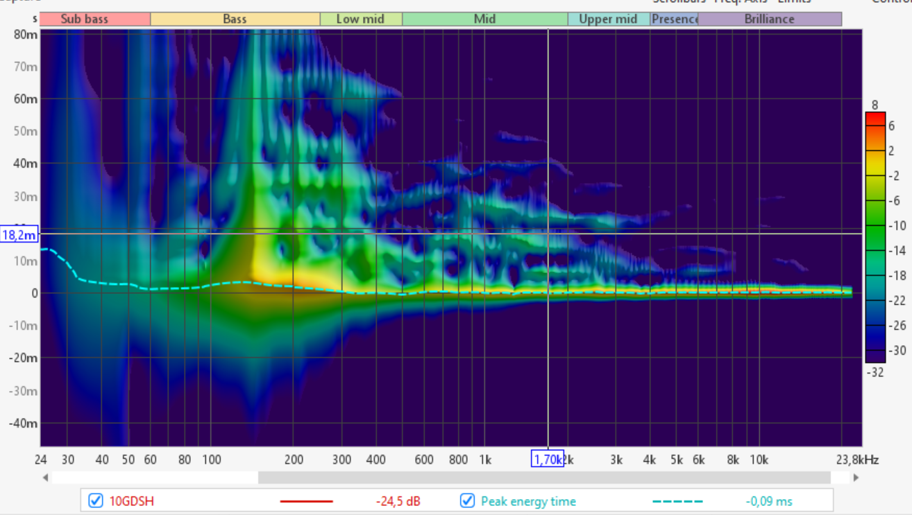

Смотреть нужно ватерфол, жирный то звук неспроста. Послезвучья длинней должны быть, если электрическое демпфирование ослаблено.
По поводу всего диапазона частот, вы показали неравномерность АЧХ более 0,1дБ, а порог в 0,1дБ вроде как считается порогом слышимости изменения тонального баланса.

У слабо электрически задемпфированного динамика, даже при оптимальной добротности, при пропадании сигнала диффузор ещё телепается, микрофон это улавливает. Поэтому хвост на ватерфоле будет длиннее, звук жирнее. Этим я пытаюсь обосновать сухость и жирность на НЧ, D и АB классов.
Измерения делались с 5см, поэтому вклад помещения мизерный. Немного видно стояки на 25 и 37Гц. Просто не смотрите эти частоты на ватерфоле.
Но увеличение Rвых уся может приводить к росту Кг, что в свою очередь может больше окрашивать звук
Согласен.
Была дилемма. Или бесплатно повышать Qtc повышенным Rвых., или увеличивать подъём НЧ в корректоре на те же 2-3дБ, что тоже приведёт к росту Кг. Если когда нибудь соберусь, то попробую последний вариант, естественно с измерениями.

Я бы не присваивал жирность или сухость только длине хвоста на водопаде. Хотя длина хвоста и влияет на субъективное восприятие НЧ, но так же на это влияет уровень Кг, фазовая и амплитудная согласованность с СЧ и ВЧ диапазоном и т.д. и т.п.

Добротность более 0,7 по импедансу трудно определить. По АЧХ можно.

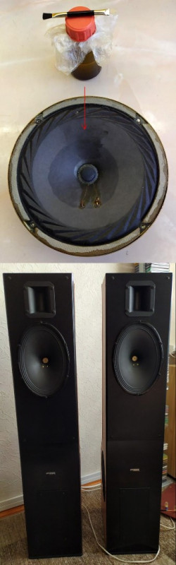

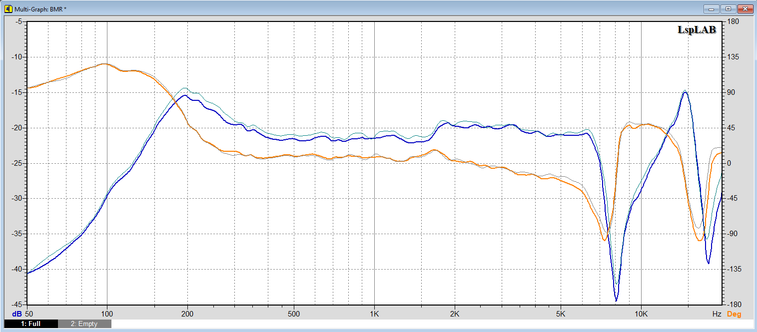

Делал я ОЯ на ретро динамиках 5ГД1. Qts как положено, около 1,5.
Пропитывал Воробъёвкой, делал замеры.
Вот по АЧХ можно и добротность приблизительно рассчитать. Замер с 5см, поэтому выше 500Гц на АЧХ можно не смотреть.
После пропитки, АЧХ выше 1,5кГц практически не поменялась, а вот «зонные» резонансы за счёт ужестчения диффузора, значительно снизились. Как я и писал, в аудио не только АЧХ рулит. Замер с метра (с окном).
Амплитуда при сравнении выставлялась абсолютно одинаковая, с различием фаз на НЧ при одинаковой АЧХ, я сомневаюсь. Вот разве что Кг на НЧ. Впрочем измерить фазу, АЧХ и Кг не проблема. Как нибудь займусь.
Иначе, класс АВ унесёт с собой в могилу тайну его жирности на НЧ, по сравнению с сухим D. :D

Кстати, может кому пригодится. Есть метод Бокарёва, приблизительно узнать добротнось АС по АЧХ. От условной «полки» прводится горизональная линия и к ней вертикальная от частоты резонанса.
Затем получившееся количество дБ, с помощью онлайн калькулятора переводится в разы (по отношению напряжений, токов). Вот это число и будет добротность АС (Qtc).
Если АЧХ ниже точки пересечения горизонтальной прямой, дБ берём со знаком -.

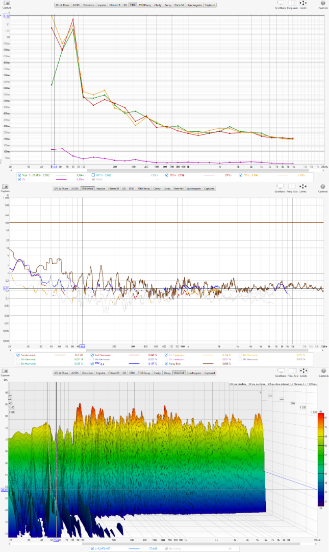

Вот только если пользоваться микрофоном резонансы комнаты будут пролазить в результат измерений. Как не крути, а резонансы комнаты сильно влияют на субъективное восприятие НЧ диапазона т.е. в каком то смысле, для точности наблюдений нужно смотреть на АЧХ в точке прослушивания, а там сама комната очень сильно мешает наблюдениям за изменением АЧХ и Кг в НЧ области. Кстати водопад сложен к сравнительному анализу двух измерений, мне спектрограмма больше нравится, да и на ней больше инфы видно чем на водопаде.

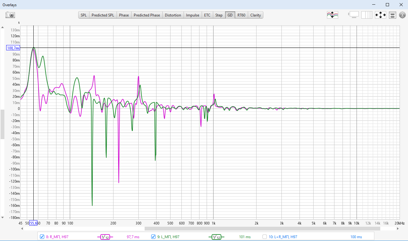

Ну так зонные резонансы видны на АФЧХ, просто их на самой АЧХ не так хорошо видно за основным тоном и интерференцией волн, но иногда хорошо видно по развороту фазы сигнала, но в итоге всё равно легче переходить к водопаду что бы разглядеть эти зональные резонансы по хвостам, которые к стати часто можно спутать с комнатными отражениями. Так что грубо говоря, в аудио звуком таки рулит в больше степени таки АФЧХ, само собой не нужно забывать о Кг и реверберация помещения, но в целом АФЧХ полученная на свипе показывает очень много чего, если уметь смотреть.
В точке прослушивания 2-3м от АС, измерять можно только для финальной правки АЧХ.
Остальные измерения проводят в ближней зоне с разных расстояний.
1-5см, для определения истинной АЧХ в НЧ области. С такого расстояния, резонансы комнаты практически не видны. Амплитуда сигнала намного превышает амплитуду комнатных мод.
30см, для полной осевой АЧХ динамиков менее 5-6” (для более крупных нужно сантиметров 50), Кг, водопадов и прочего. Использовать временное окно или нет, зависит от нужности измерений ниже 100Гц. Грубо можно и без окна, если знать на каких частотах находятся комнатные моды в точке измерения.
100см, для измерения с окном, осевых и внеосевых АФЧХ для симулятора. С потолком 2,6 метра, получается измерить от 250-300Гц. Что хватает для сведения даже трёхполоски.

Justas* писал(а): 25 май 2025, 14:19 Как я и писал, в аудио не только АЧХ рулит. Замер с метра (с окном).
uriy писал(а): 25 май 2025, 16:43 Ну так зонные резонансы видны на АФЧХ, просто их на самой АЧХ не так хорошо видно за основным тоном и интерференцией волн, но иногда хорошо видно по развороту фазы сигнала, но в итоге всё равно легче переходить к водопаду что бы разглядеть эти зональные резонансы по хвостам, которые к стати часто можно спутать с комнатными отражениями. Так что грубо говоря, в аудио звуком таки рулит в больше степени таки АФЧХ, само собой не нужно забывать о Кг и реверберация помещения, но в целом АФЧХ полученная на свипе показывает очень много чего, если уметь смотреть.
Эти измерения сделаны с временным окном, никаких комнатных отражений нет.
Минимальная фаза там гуляет примерно так же как и АЧХ (то есть ни как).

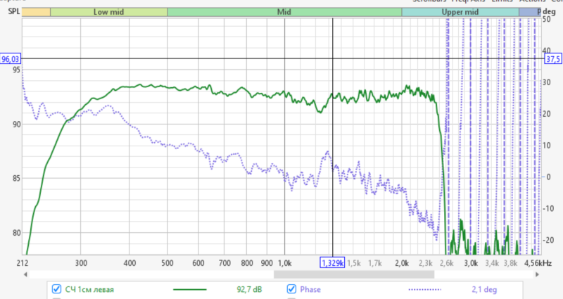

Да эт понятно. Но просто мне не совсем понятно как будут себя вести моды в комнате при разном Кд и как это в конечном итоге влияет на восприятие звука, т.е. с одной стороны хочется не учитывать влияние комнаты на НЧ, с другой стороны его нужно учитывать т.к. в точке прислушивания мы слышим АС+комната.
Justas* писал(а): 25 май 2025, 23:30 Чушь. Уж не клятый ли ИИ подсказал? :D
Он самый. Я обычно на импедансах АС не заморачиваюсь по этому формулы пересчёта не знаю.
Justas* писал(а): 25 май 2025, 23:30 Эти измерения сделаны с временным окном, никаких комнатных отражений нет.

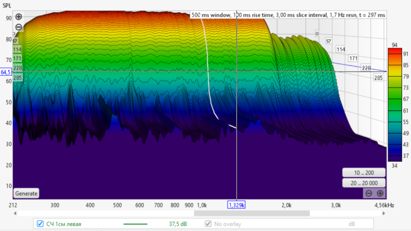

По фазе видно резонансы, там где фаза имеет резкий переход от роста к спаду или на оборот от спала к росту т.е. фаза имеет острый угол, "зазубрину", то значит на этой частоте есть либо резонанс либо интерференция волн.
Ниже картинка фазы и хвостов на водопаде, обратите внимание что частоты на которых есть "зазубрены" на фазе, указывают на частоты хвостов. И по другому и не должно быть, если есть резонанс или интерференция, фаза обязательно это отображает как впрочем и АЧХ. Просто всё это сильно сложно к анализу если смотреть только по виду АФЧХ.
uriy писал(а): 26 май 2025, 00:13 По фазе видно резонансы, там где фаза имеет резкий переход от роста к спаду или на оборот от спала к росту т.е. фаза имеет острый угол, "зазубрину", то значит на этой частоте есть либо резонанс либо интерференция волн.
Та, да. Фаза связана с АЧХ через преобразование Гильберта. В общем то, эта зазубрина на фазе в какой то мере присутствует и на АЧХ. И не обязательно это резонанс. Что это, чётко можно понять по временному хвосту и амплитуде в трёхмерном графике Waterfall.
Я не использую фир фильтры, поэтому фазу (измеренную) использую только для сведения полос.
А на минимальную, вообще редко смотрю. Ну разве что для определения минимально-фазового участка АЧХ динамика (где легче всего делить полосы). Ну вот типа так:
Это 2” динамик BMR, в ЗЯ 0,8л. Играет широко и ровно. Проверял эффективность звукопоглотителя.
Минимально-фазовый участок (примерно) 300Гц – 4кГц.
Но если глянуть Кг, то делить скорее всего придётся не на 300, а на 500-600Гц, гармоники будут расти с подходом к Fрез (180Гц).
Хочу его приспособить в качестве СЧ в трёхполоску центрального канала.

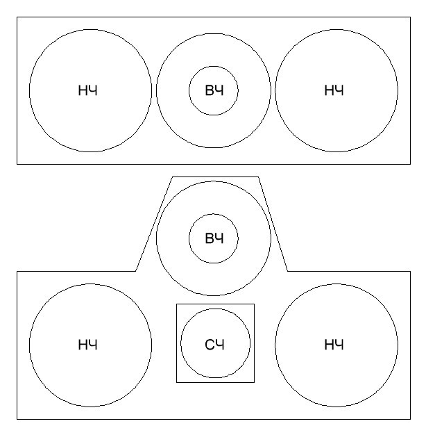

Сейчас центральный канал сделан по классической топологии двухполоски, с ужасными горизонтальными внеосевыми.
Как то так:

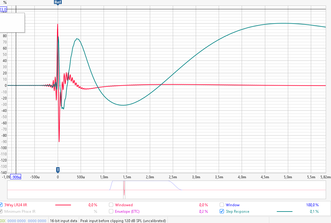

Видимо у нас разное понятие - кручения фазы. Если мы берём производную от фазы фильтра (ГВЗ) и она равна константе, то этот фильтр не крутит фазу, а если ГВЗ меняется по частоте, то этот фильтр крутит фазу. Я не знаю ни одного БИХ фильтра который не крутит фазу. Пассивные фильтра относятся к БИХам.
Я динамки обычно режу в тех местах, де они работают в поршневом режиме т.е. там где у них фаза не крутится, само собой НЧ динамик работает ниже своей резонансной, и он там крутит фазу и мне она не важна т.к. я его режу на частоте выше частоты его резонанса т.е. там где он не крутит фазу.
Justas* писал(а): 27 май 2025, 23:46 Пробовали сравнить фазы в полосах?
Я когда получаю АФЧХ всей АС, то я как бы вижу фазу всех полос, и мне в каком то смысле её вид по краям полосы не так важен т.к. я делаю измерения в точке прослушивания и фаза на краях не так важна как фаза в середине диапазона, но следует учитывать что на неё влияет всё и вся т.к. я применяю простое октавное сглаживание. В общем, я не сильно зацикливаюсь на фазе и не ложу её в полную полочку, на мой взгляд это не имеет особого смысла т.к. я при сведении АС учитываю отражёнку при коррекции АЧХ, отражёнку по моему мнению желательно учитывать при коррекции АЧХ, следовательно рихтовать фазу нет особого смысла хотя при желании это можно сделать, но тогда могут возникнуть проблемы с оптимальностью коррекции АЧХ с октавным сглаживанием. В моём случае достаточно свести акустические центра по степу, и на том и успокоится с фазой.
Обычно измеряемая фаза в точке прослушивания выглядит как то так.
А вот степ по своей сути отчётливо показывает крутят фазу фильтра кроссовера, или не крутят.
Этот степ показывает в явную что фильтра кроссовера фазу не крутят.
А это степ пассивной трёхполоски в которой скорее всего ВЧ включен с инверсией фазы. На этом степе отчётливо видно что фильтра крутанули фазу т.к. степ "разваленный" на фронте.

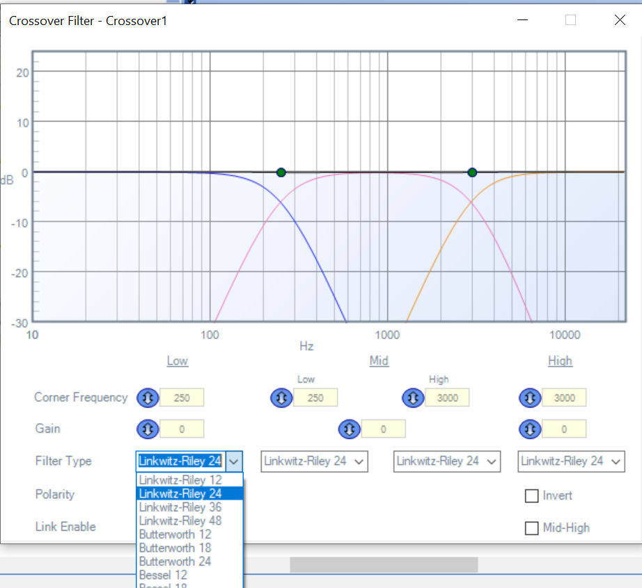

Между прочем, буквально недавно я наступил на грабли, я до недавнего времени считал что субтрактивный фильтр не крутит фазу. Оно как бы да, но не всегда, если в субтрактивном фильтре компенсировать кручение фазы с помощь все пропускающего фильтра, то степ разваливается т.е. фаза таки крутится.
Ниже такой субтрактивный фильтр на LR24. Как оказалось эта красота ой как крутит фазу, это отчётливо видно по степу.

Все виды фаз и ГВЗ в программе LoudSpeaker LAB (сильный наклон избыточной и измеренной фазы, обусловлен временной задержкой импульса).
Да вроде как есть Фазолинейный фильтр для трех полос Есть измерения ГВЗ и меандра.

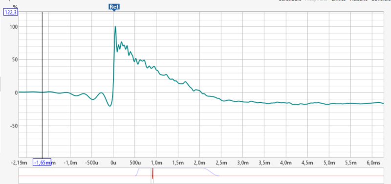

Вот импульс, степ и АФЧХ моей тыловой двухполоски, с разделом 2,5кГц. Измерение проводилось с окном, с метра, по оси ВЧ. Загиб АЧХ (и соответственно фазы) сделан специально. Пищалка, в реале сильно под углом к ушам находится. Мид временно обрезан снизу на 350Гц, это я пробовал с басовиком состыковать.
И что мы видим на степе. Задержка пика мида от пика пищалки 0,2мС.
Будет слышно?

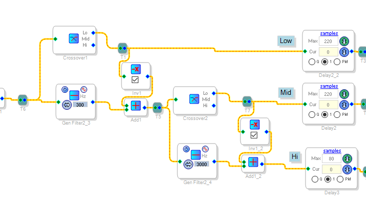

В DBX есть сохраняемые пресеты, поэтому не вижу смысла делать запись с разными порядками фильтров.
Переключение их можно делать с планшета, телефона (wifi соединение). Поэтому они спокойно сидят на диване, и переключают пресеты с разными настройками фильтров.
Ну а если через сумматор записали, а потом ещё раз пропустили через DBX на трёхполоску, то получается там вообще всё "перекрутили" :D

Я выше писал, что ГВЗ в фильтрах, фигня по сравнению с ГВЗ динамика в конкретном АО.
А ГВЗ АС, фигня по сравнению с ГВЗ комнаты.
Нужны примеры? У меня их есть.
Вот ГВЗ 10ГД-34, на котором я делал сабик для комповых саттелитов.
Рассчёт для 4-х литров объёма. Зелёным - ЗЯ, жёлтый, оранжевый – ФИ с разной настройкой порта.
В ЗЯ красиво, но если поднимать НЧ корректором (темброблоком), вырастет и ГВЗ АС.
А вот что к ГВЗ фильтра + ГВЗ АС, добавляет комната.
Это левая и правая АС основной системы без сабвуфера (нужно для большего ужаса измерить и с ним), измерение с места прослушивания 2,7м. Измерялось без коррекции эквалайзером АПО.
Как вам 100мС на 55Гц? На острые пики, думаю, можно не обращать внимания, сглаживание мало, 1/12окт. При 1/6 они пропадают.
Самый главный стояк на этих 55Гц, убран до «полки» железным режектором. На АЧХ всё ровно, но ГВЗ то никуда не делось.
С заглушенностью комнаты до 200Гц и Кг динамиков всё в порядке, это можно увидеть на графиках
Не в фазолинейности счастье, а в хорошо подготовленной комнате с хорошим НЧ динамиком в правильном оформлении. Что там каких то дополнительных 1-2мС добавляемым фильтром, по сравнению с этим кошмаром.
