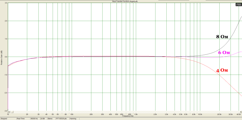

Использовать можно. Только максимальная выходная мощность снизится в 3 – 6 раз.
И вырастет ненужный подъём АЧХ на ВЧ, т.к. усилок класса D (TPA3116) без PFFB. А что мешает соединить динамики параллельно и получить 6 Ом?
При этом, кроме согласования с усилителем по импедансу, на 6дБ вырастет звуковое давление.
