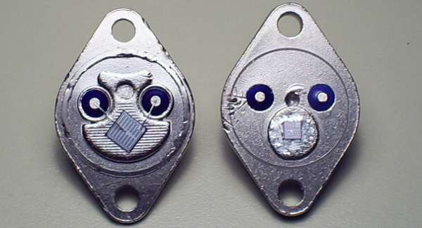

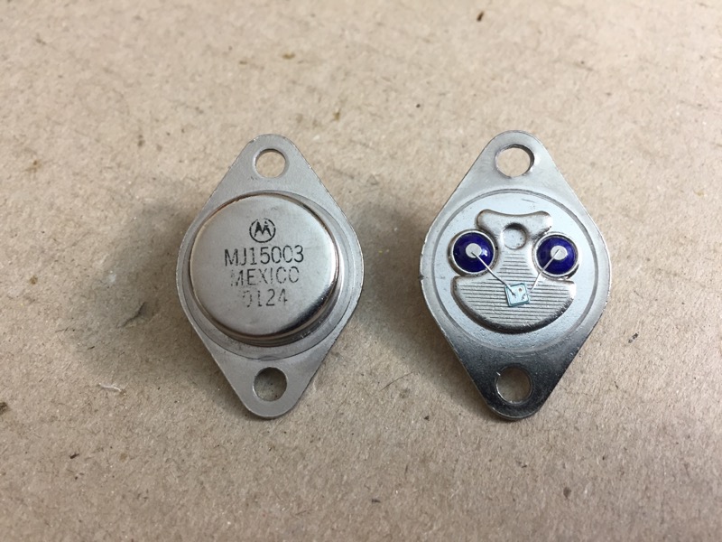

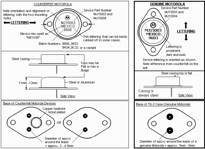

Нашёл схемку для мотороловских транзисторов где нарисовано как отличить поддельный транзистор MJ15003 от настоящего.
Слева подделка а справа оригинал.
1. Обращаем внимание на расположение надписи.
2. Надпись должна выделятся темным и жирным шрифтом и не должна легко стираться.

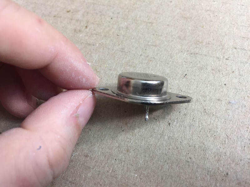

3. Высота самого транзистора не больше 1 см.
4. Корпус должен быть стальной и крышка плоская.
5. Диаметр эпоксидки вокруг ножек должен быть 5-6 мм. Если меньше то подделка.
Транзисторов в оригинале наделали в разных вариациях , поэтому , если есть сомнения, нужно мерять характеристики и затем вскрывать и смотреть на кристалл. Он не должен быть маленьким.
Фото слева оригинал и справа подделка
Если есть ещё информация по транзисторам добавляйте.

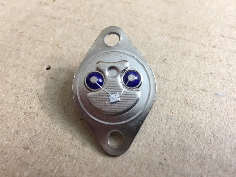

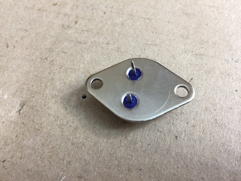

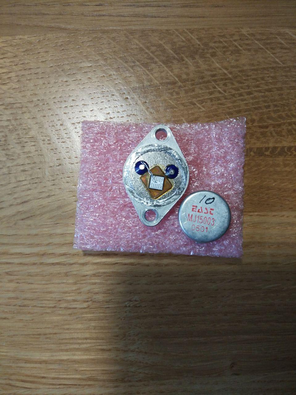

И так попал на подделку хотя магазин заявлял, что оригиналы. Смотрим фото. Я купил два транзистора , один из них разобрал, он кстати сгорел через час работы,
Кристалл в два раз меньше, чем должен быть.
Покупал на пром юа, в этого продавца обходите его стороной,одно кидалово.

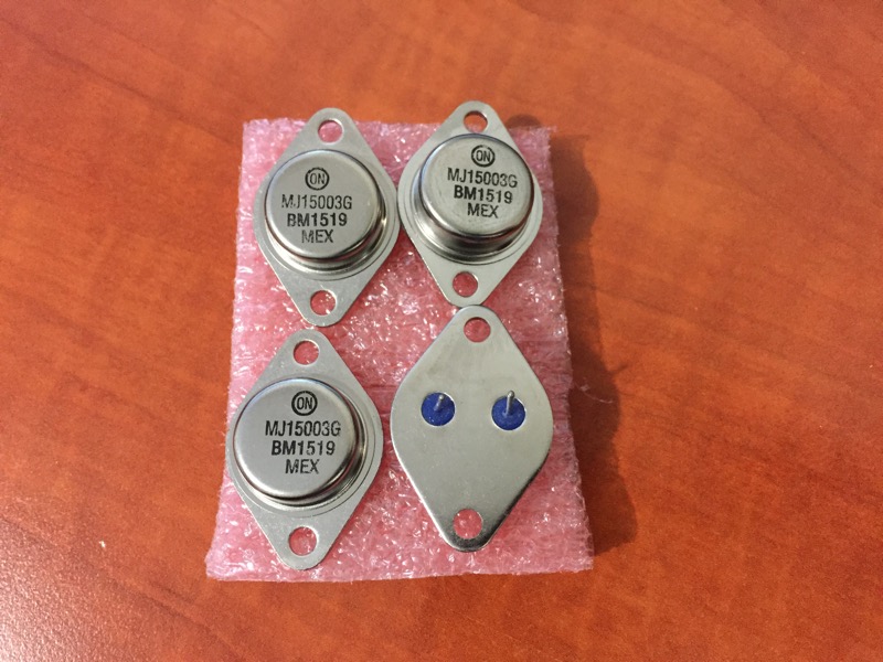

Купил на космодроме , по виду оригинал , не вскрывал ещё. Как вариант померяю емкость, но вскрывать красивше и видно все точно

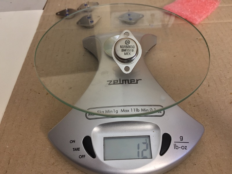

Спасибо, а кто взвешивал оригинальные, которые выпаянные с усилителя оригинального?
Сообщения: 444
Re: Как отличить настоящие транзисторы от поддельных?
Нужно поискать, но не факт, что старые оригиналы будут такого же веса как и новые.

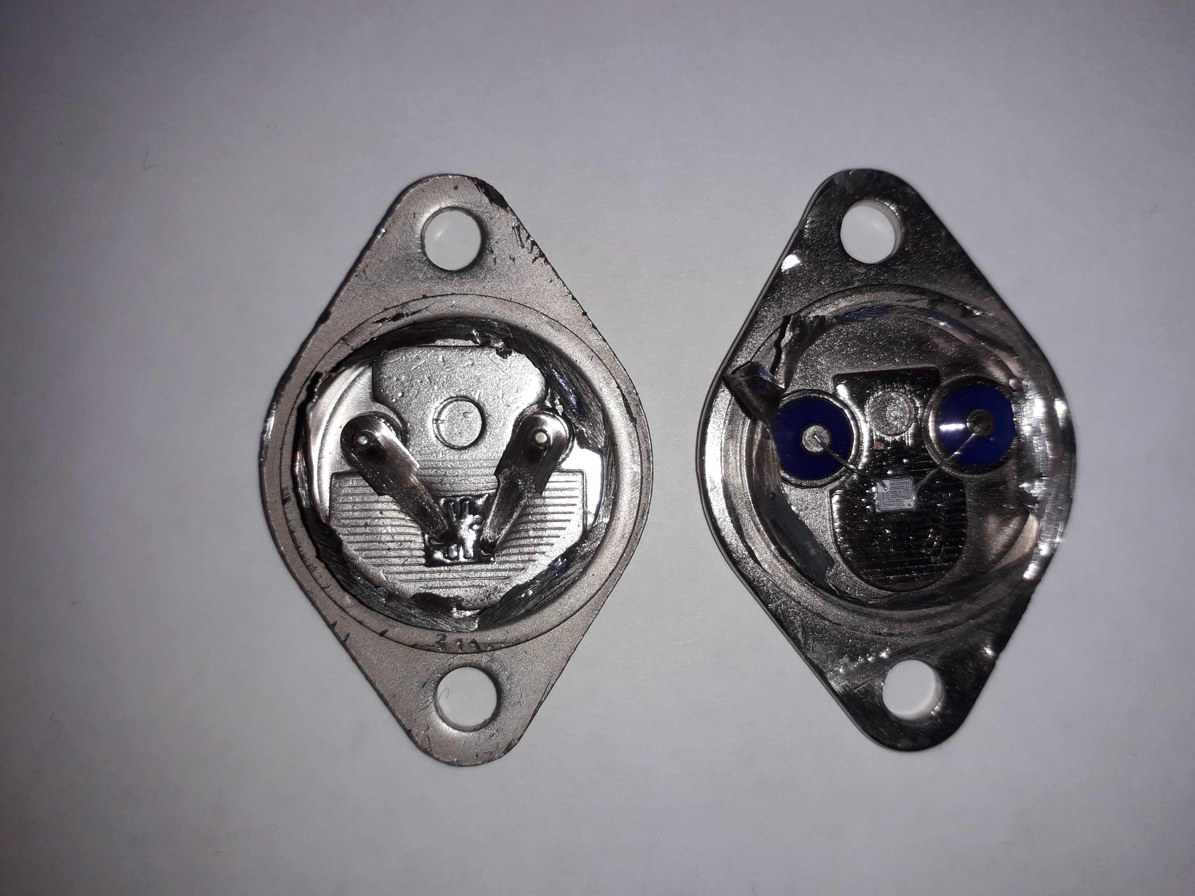

Тут один из транзисторов наклав головою, вскрытие показало:
Что говорит опыт?

по размеру кристалла похож настоящий, но вид какой то странный

Попробуйте стереть красную надпись спиртом, если легко стотрется, то перемаркированый с более слабого.

Пробовал. Стирается, но неохотно.
На подозрительных ON-ах слетела сразу в 0.

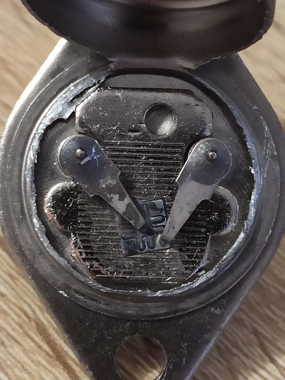

Надпись очень не охотно стиралась, большой кристалл, хорошие контакты к нему. Личный распил оригинала)
(производство westinghouse USA 2n3055)

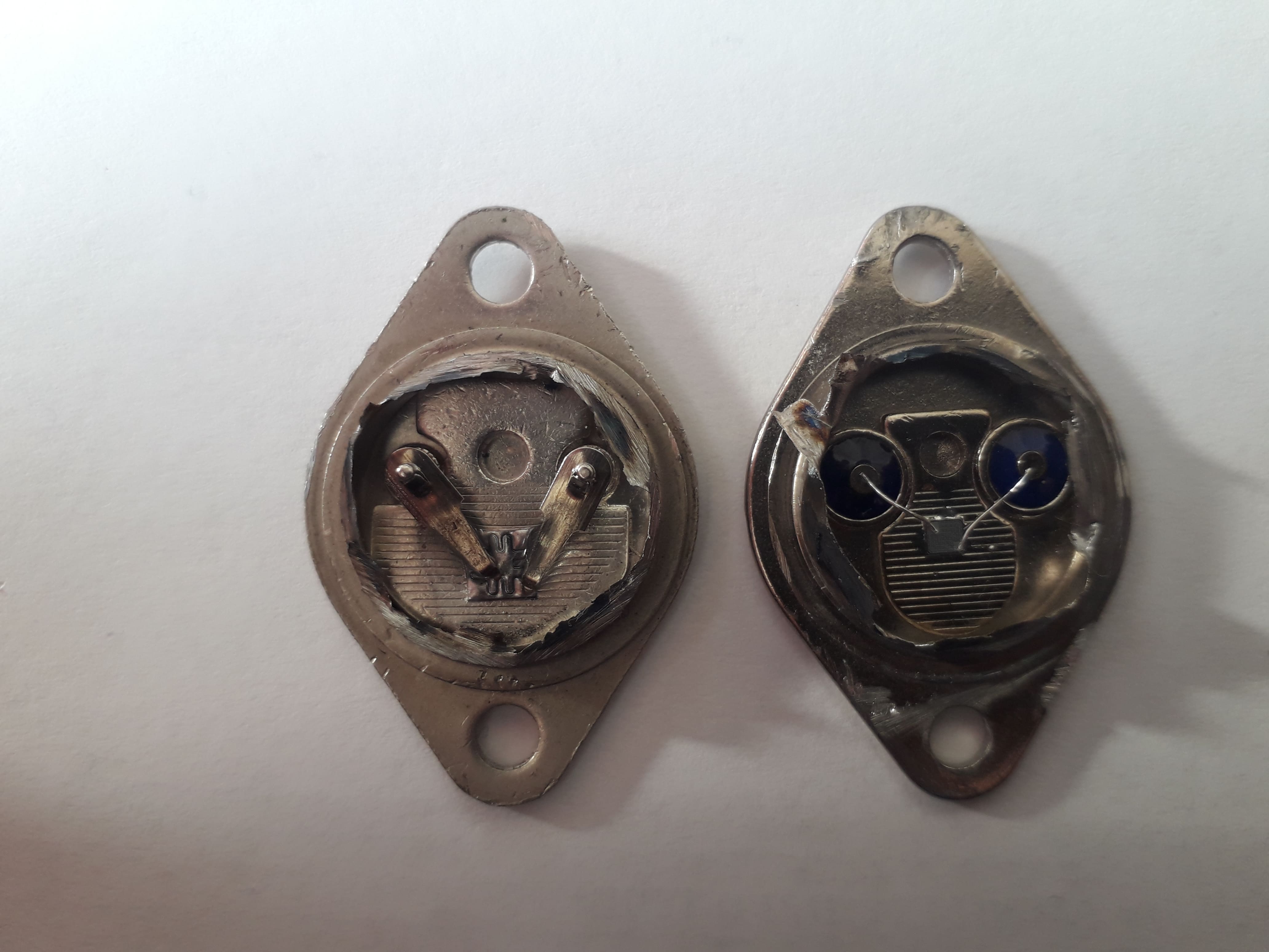

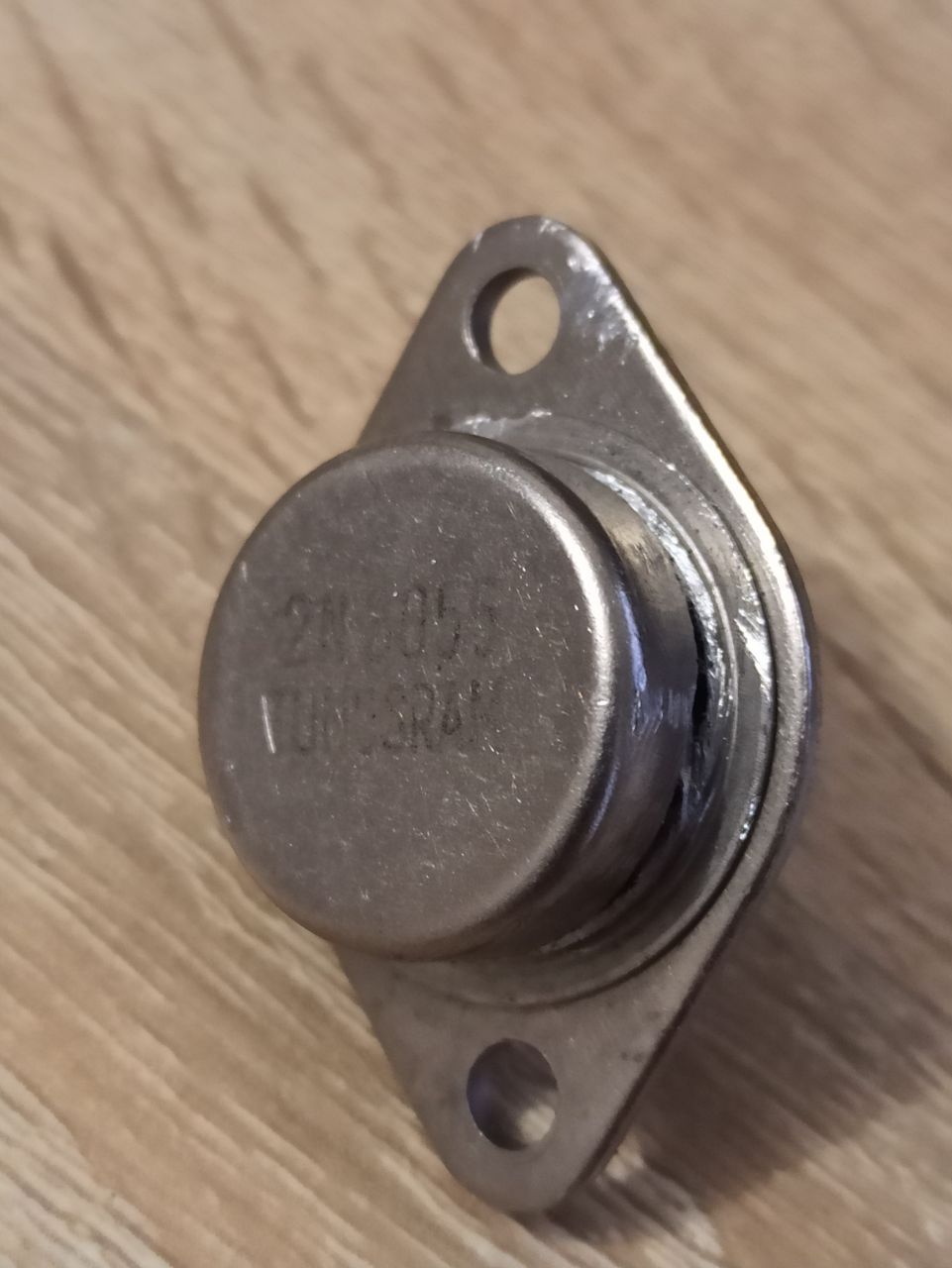

Вот собственно 2N 3055, про которые я писал в ветке усилитель Худа.

Тот который слева (румынский) залит еще чем-то напоминающим силикон.

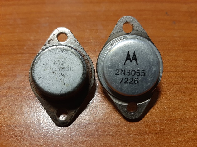

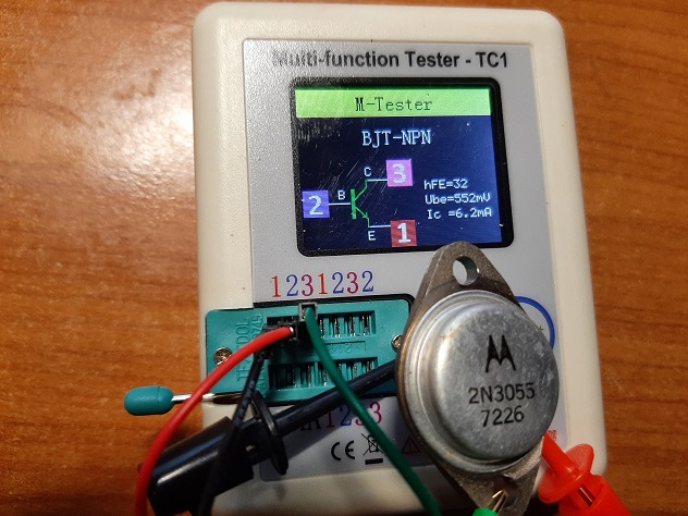

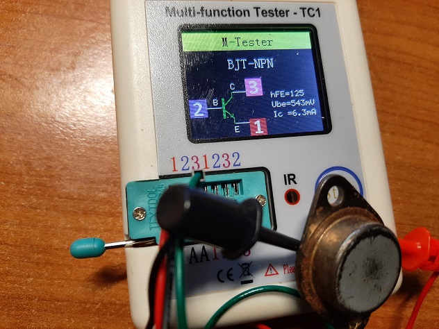

Внесу свою лепту.
на фото с правой стороны самый настоящий транзистор выпаян из старой техники. Приблизительно начало 70-х
С левой стороны то что приходит с алиэкспресс. Оба транзистора 2n3055
Интересно то что во всех старых транзисторах очень низкий коэффициент усиления по току от 32 до 41
А вот в новых китайских от 77 до 125

Старые транзисторы не магнитятся. Колпачок алюминиевый а основание из какого-то другого металла. Возможно анодированная медь.

shmulik писал(а): 11 янв 2021, 19:41 А вот в новых китайских от 77 до 125
Ну так кристалл от более слабого транзистора.

Не, ну, ребят, так Ку не меряют на таких транзисторах.
Там оно сильно зависит от тока коллектора.
2N3055A у меня на подобном приборе показывало Ку что-то между 400 и 500. А при токе коллектора, близком к рабочему (1 А) - так там сразу до меньше 100 опустилось...

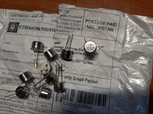

Если раньше всю контрабанду делали в Одессе на Малой арнаутской. То теперь контрабанду (по крайней мере транзисторы) делают в Ташкенте.
На электротехническом заводе "Фотон" Там на транзисторах рисуют всех самых крупных производителей. Моторолы Теслы СТ Техас инструмент.
Все это шлепают на одних и тех-же кристаллах. Так-же там выпускают лампы которые имеют всяко разную маркировку. Даже сейчас выпускают лампы с надписями Сделано в СССР и со знаками качества.
Почти вся продукция уходит вагонами на Китай. Так что если найдете там знакомых то можете существенно сэкономить на посредниках.
