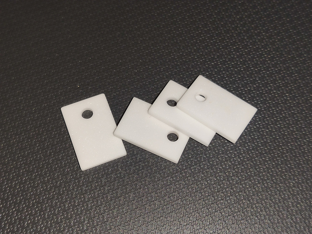

Re: Из какого материала вы используете прокладки под транзисторы
В УМЗЧВВ радиаторы изолированы от корпуса и оконечники на них стоят напрямую, а в клоне Юрия стоит керамика. У нее теплопроводность вроде как выше чем у других материалов. Ну термопаста с двух сторон само собой - MX-4
- IMG_20201125_204921.jpg (532.92 КБ) 4420 просмотров
