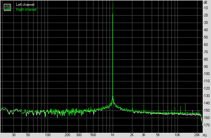

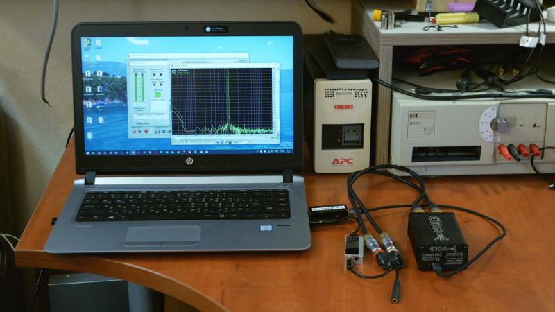

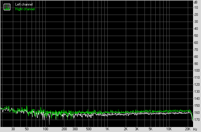

Замер RMAA без нагрузки через гнездо 3.5
Частотная характеристика
Уровень шума
Динамический диапазон
Гармонические искажения
Интермодуляционные искажения
Уровень шума

Re: Мини ЦАП с усилителем для наушников AIYIMA H4
Нда.... прям заоблачные параметры.... Казалось бы это должно закрыть тему ЦАПов, но нет, для истинного аудиофила циферки ни чего не значат.
- Сообщения: 2640
- Репутация: 1447
Циферки не постигшие истину горе-учёные придумали. Тру-аудиофилы по размеру и весу оценивают. А тут размер меньше аудиофильского конденсатора. Тьфу!

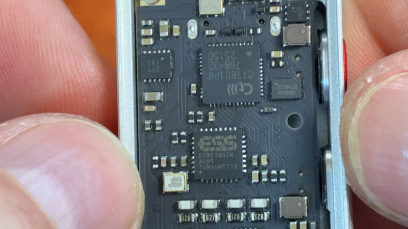

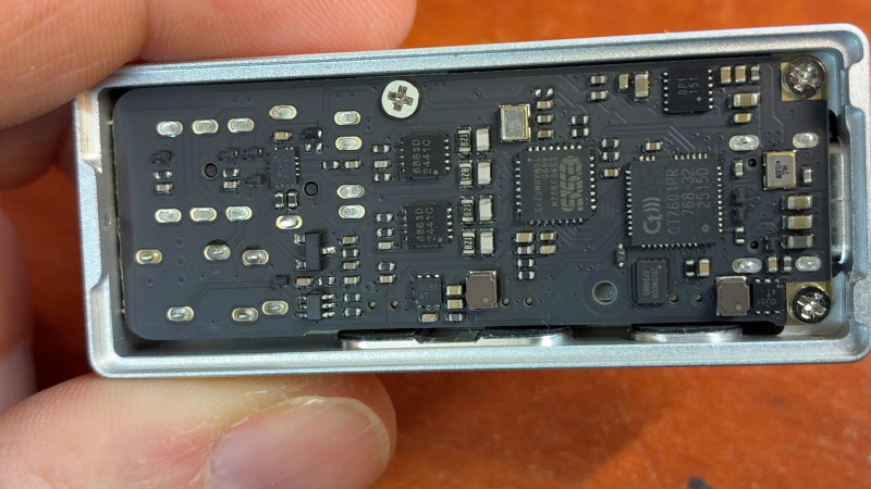

Начинка повторяет во многом Космос.
однако, посмотрите - конвертор питания рядом с ОУ фильтров... А ведь такая мелочь говорит о разработчиках больше любых тестов.
Это хорошо или плохо?Sous писал(а): 18 апр 2026, 19:39 Начинка повторяет во многом Космос.

Все элементы генерирующие помехи нужно размещать как можно дальше от чувствительных цепей. Логично оба конвертора +Vop и -Vop разместить в районе USB, а потом уже все остальное. Но они прямо возле ОУ фильтра впиндюрили. Вероятно, что на низкоомной нагрузке такая конфигурация потеряет несколько дБ в параметрах, а может и вообще.

Если цель как у Сухова, вытянуть -150дБ (нужно кому то?), то да, топология платы и трассировка на первом месте. А тут и так уровень шума -124дБ, фильтр на ОУ не такой уж и чувствительный (обычно буфер).
