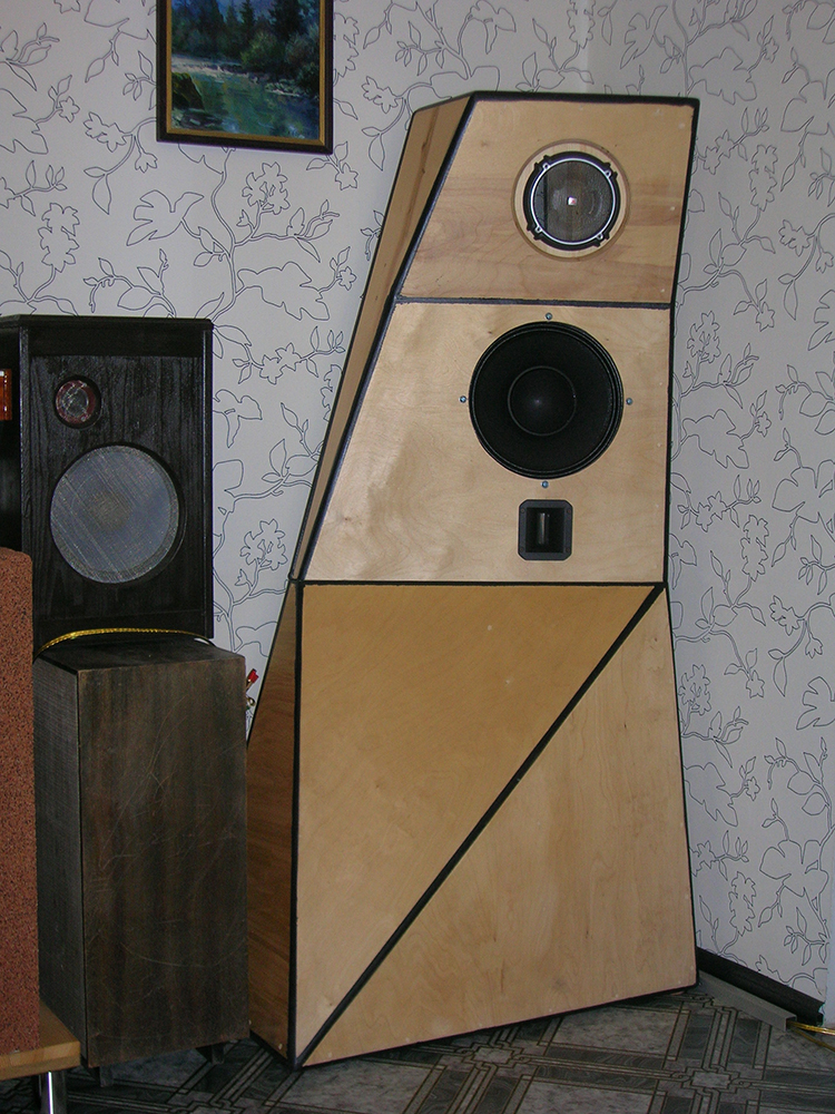

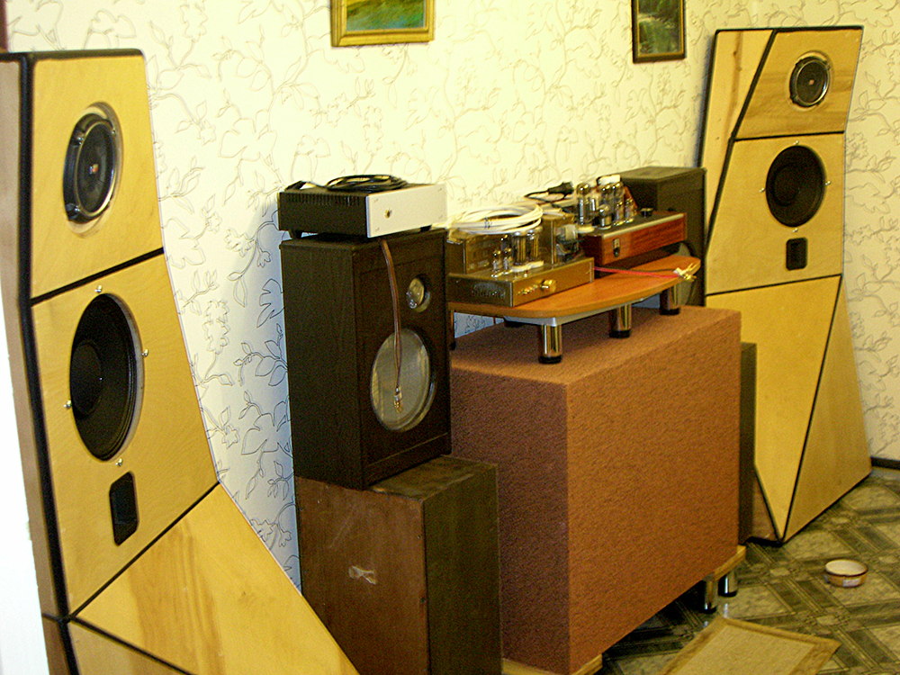

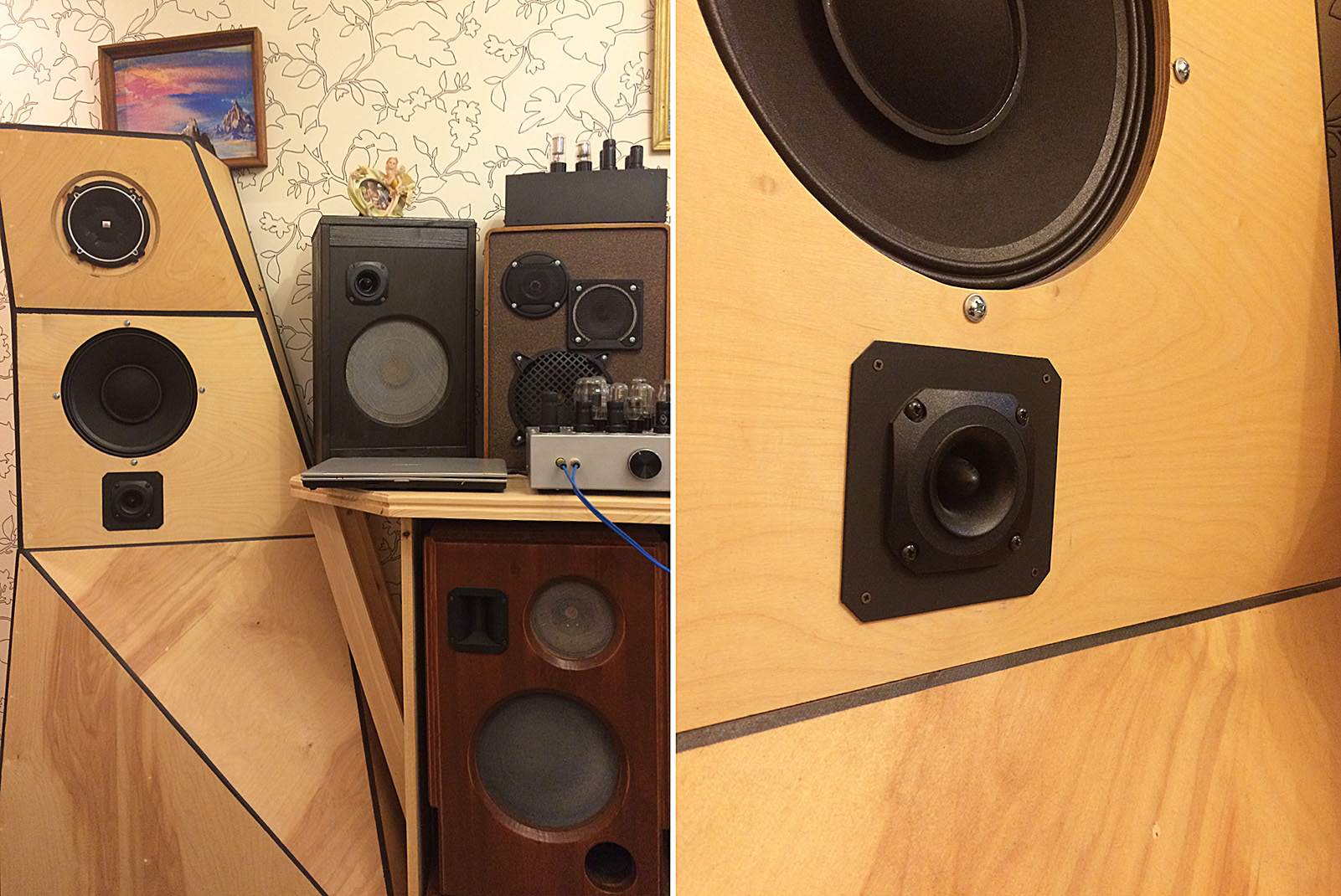

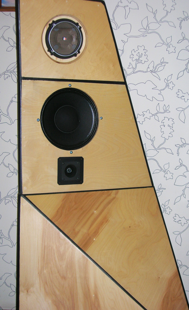

Только что доделал.
Celestion K12H-200TC + Fountek NeoCD3.5H
Celestion работает во всю полосу - до 10 кГц, выше - Fountek.
Сетки на верхних секциях корпусов прикрывают отверстия фазоинверторов.
Вот, слушаю.
Я просто в обалдении.
Челентано "Dormi Amore" звучит так, как будто я на концерте почти возле сцены.
Измерениями займусь позже.
Вот, слушаю.
- Celestion_3.JPG (908.59 КБ) 20350 просмотров
- Celestion_2.jpg (680.74 КБ) 20350 просмотров
- Celestion_1.jpg (725.79 КБ) 20350 просмотров

Re: АС на широкополосных Celestion
Вид шикарный! Вот это я понимаю акустика. А какая чувствительность и мощность акустики?
Спасибо на добром слове.Alex писал(а): 11 сен 2019, 21:49 Вид шикарный! Вот это я понимаю акустика. А какая чувствительность и мощность акустики?
Чувствительность 97-98 дБ.
Мощность широкополосной динамической головки - 200 ватт. На реальной мощности прослушивания до нескольких ватт на канал, экскурсия диффузоров минимальна, отсюда - низкие искажения и особая естественность звучания.
Как всегда на высоте! А какие подключали усилители и на сколько ом акустика?
Спасибо за добрые слова.
Акустика 8 Ом.

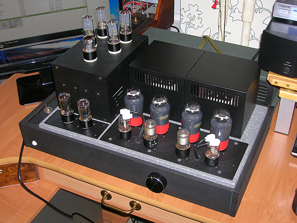

Сейчас слушаю с усилителем на выходных лампах EL6. Чувствительность ВЧ-головок оказалась немного недостаточна, поэтому вчера заменил оба Fountek NeoCD3.5H на Eminence APT:80.
Акустика 8 Ом.
Великолепно! А сколько времени ушло на изготовление и откуда брали чертежи?

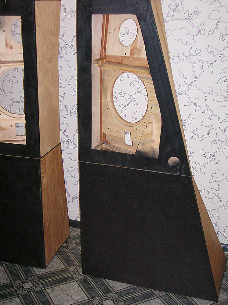

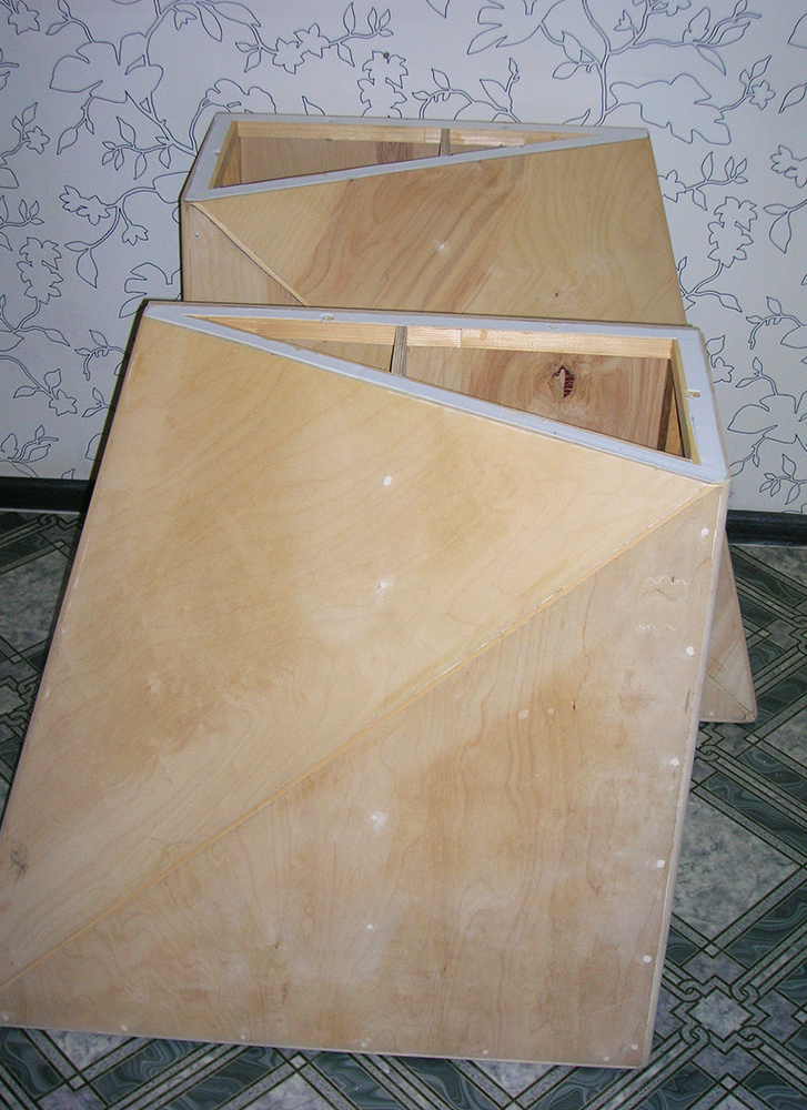

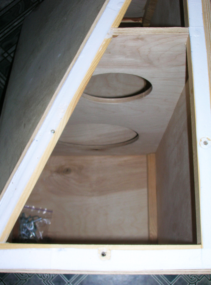

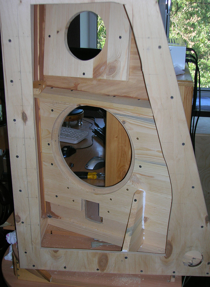

Времени ушло относительно немного. Делалось на даче у моего друга. У него там небольшая столярная мастерская.
Чертежей не было. Был сделан эскиз. Принцип: дно верхней и нижней секций горизонтальное, две стенки в каждой секции строго вертикальные.
Собиралась конструкция из дна и этих двух вертикальных стенок, а далее - из картона (от упаковки холодильника) вырезались и "подгонялись" наклонные стенки. После точной "подгонки" из картона вырезали точно такие из фанеры. Больше всего времени ушло на фрезеровку и "подгонку" реек, формирующих грани и формирование-обработку углов.
Первоначально предполагалось использовать другие (маломощные) динамические головки, поэтому ограничились фанерой 10 мм.
Но когда решил использовать гораздо более мощные и тяжелые Селейшены, пришлось доработать переднюю стенку верхней секции (панели из клеенного щита 20 мм с отверстиями клеем и шурупами были прикреплены изнутри).
- Celestion_10.jpg (361.77 КБ) 20073 просмотра
- Celestion_9.jpg (592.73 КБ) 20073 просмотра
- Celestion_8.jpg (442.94 КБ) 20073 просмотра

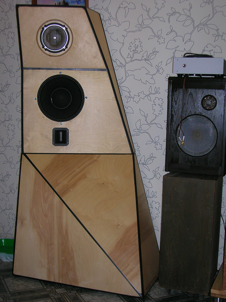

После покраски перед установкой динамических головок, разъемов, задних стенок и т.д.
- Celestion_11.jpg (807.68 КБ) 20229 просмотров
Спасибо.
На этом фото - конструкция в процессе. Покрытие лаком было сделано при завершении.
Я использую матовый впитывающийся лак, чтобы на ощупь сохранялась текстура дерева.
Ещё раз - спасибо на добром слове!

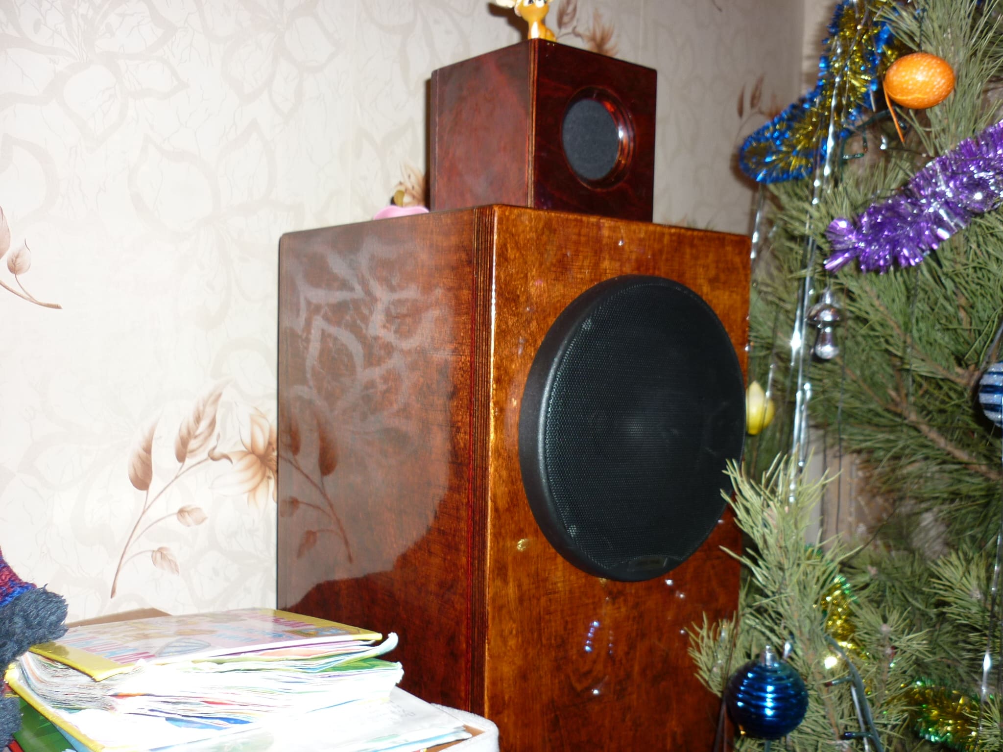

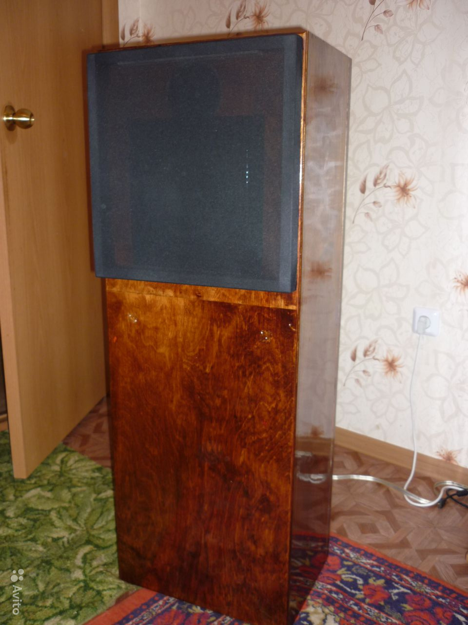

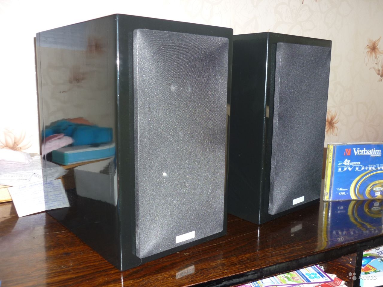

Извиняюсь за оффтоп вот покрывал 6-ю слоями лака яхтный на морилку и с колером черным с последующей шлифовкой 3-м пастами

Спасибо большое! Но это все раздарено уже. Остался только небольшой опыт как это сделать. Если интересно могу написать подробно, как и чем покрывал, как шлифовал.
