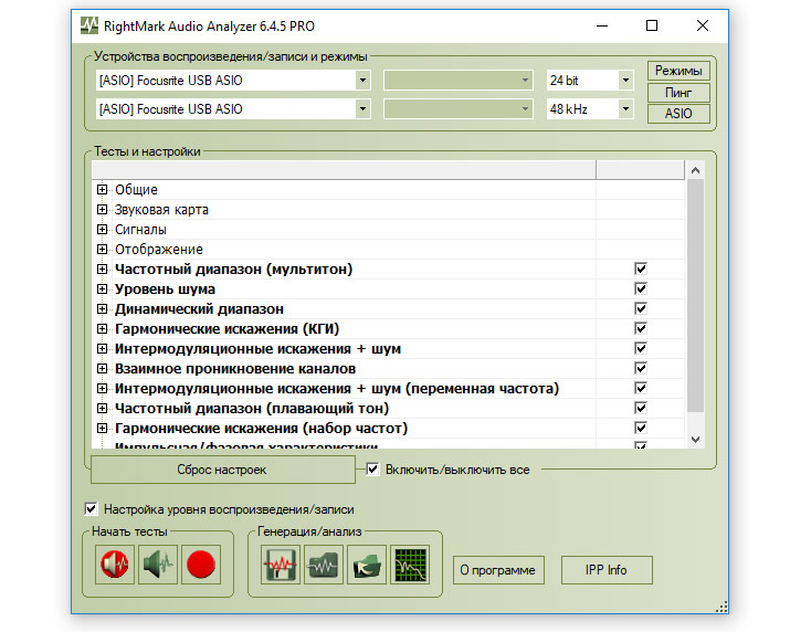

Re: RMAA Pro
По поводу различия версий про и обычной. В про можно более тонко настраивать программу и есть еще несколько дополнительных отчетов. Функционала обычной версии достаточно для начала. Нестабильной работы не наблюдалось на Windows 10 x64. На других версиях я не тестировал.
для корректной работы, в главном окне нужно выбрать свою аудио карту или лучше ASIO если поддерживается. Битность достаточно выбрать 24 бит 48 кгц.
Тестировать, например свою аудио карту, нужно соединив шнуром ее выход со входом.
Для тестирования нужно нажать левую кнопку запись / воспроизведения. после этого вы увидите спектр сигнала, это доступно в любой версии программы.

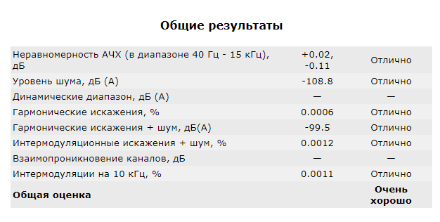

IT-Prof писал(а): 04 окт 2019, 23:10 Главное не забывать, что для РМАА нужна очень качественная аудио карта, иначе результат замеров будет ошибочный.
Моя Asus Xonar Essence ST достаточно качественная звуковая карта? :D
Re: RMAA Pro
Покажите результат замеров ее характеристик и тогда можно судить. Должна быть хорошей.
Re: RMAA Pro
Карточка отличная, главное не забыть отключить все звуковые эффекты. А покажите замеры, интересно

Извиняюсь, невнимательно смотрел, не заметил.
общие результаты.png (14.91 КБ) 27386 просмотров
Re: RMAA Pro

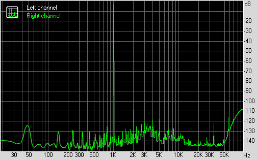

Достойно! А покажите график АЧХ

Шум мог быть лучше, но видимо шумит БП копмьютера. На IXBT графики по-лучше - меньше шума.
Re: RMAA Pro
Отличные характеристики, ну и ценник на карточку соответствующий.
Re: RMAA Pro
Да, такая подойдёт вполне.

Сделал первые замеры. Начал с теста самой карты - выходы воткнутые во входы. Заметил разницу в показаниях при использовании разных кабелей. Незначительно, но все же различается уровень взаимопроникновения каналов. Сегодня тестировал карту для Raspberry. Странный момент случился. Когда карта тестировалась сама в себя на 6.4.5 версии RMAA я выбирал драйвер ASIO и никаких проблем не было. А вот когда стал тестировать карту i-Sabre, версия 6.4.5 вешается на 85%. Ни одного замера провести не получилось. Поставил 5.5 - работает нестабильно. Просто закрывается без указания на ошибку. Раз удалось получить результаты, но они были неутешительные. В итоге записал звук через Audacity и потом скормил файл записи версии 6.4.5. Только так и получилось увидеть результаты. Только Audacity не использует ASIO драйвер. Думаю теперь что установить другое что бы проверить результаты.
Re: RMAA Pro
Я так понимаю, что вы замеряли с помощью Focusright Scarlet 2i2? Какая у вас операционная система?
Zav00lon
Сообщения: 138
Откуда: Франция
Re: RMAA Pro
Сообщение Zav00lon »
Именно 2i2 первого поколения. Windows 10 x64. Других драйверов не устанавливал, даже для встроенной карты. Только драйвер ASIO с сайта ficusright.
Re: RMAA Pro
Попробуйте замерять 48/24.
