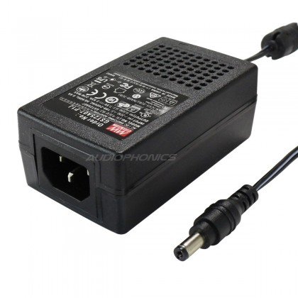

Отличный результат, а чем питаете малинку?

Блок питания рекомендуемый производителем - Mean Wellhttps://www.audiophonics.fr/fr/adaptate ... 12042.html
Плюс RC фильтр самодельный.

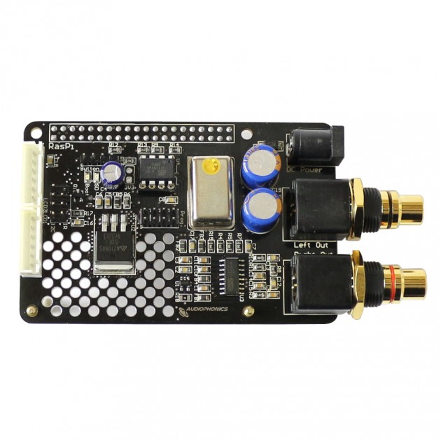

Сама карта выглядит вот так :
Питание к ней подключается.
Она хороша ещё тем, что к ней можно сразу подключить кнопку включения выключения и олед дисплей, который показывает время в паузах или названия треков. При этом кнопка и дисплей нативно поддерживаются Volumio. Достаточно просто добавить плагины и никаких танцев с бубнами и командной строкой.

на вид сделанна качественно, а где покупали?

наверное здесь ценник не дешовый, но судя по замерам, то карта того стоит. АЧХ вообще идеальная, разъемы хорошие, отдельное питание тоже правильно. Нашел похожую на али, здесь, но не такая
