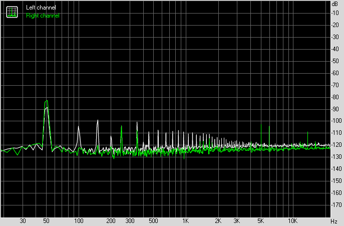

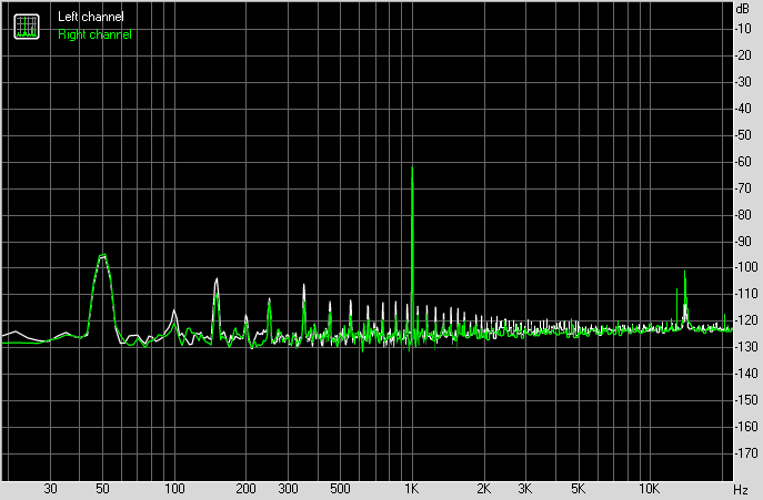

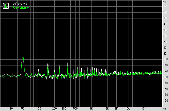

С тех пор работает он исправно и меня радует. Приложу только пару графиков из RMA. Остальное если будет кому интересно добавлю позже.

Интересно, отличная фирма, покажите все графики, если есть такая возможность и фото самого усилителя. Это будет полезно, для тех, кто хочет купить технику Technics.
Re: Technics SU-V670
Пока графики отличные, есть фон 50 герц и левый канал больше помех, но наверно из-за шнуров.

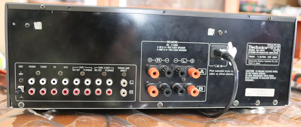

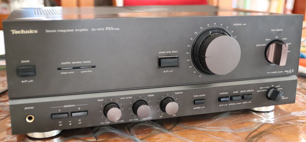

Внешний вид. Лаконично, строго. Всё работает, только режим Power Amp Direct не проверял.
Тонкомпенсацией не пользуюсь.

Пожалуй лучший тест на средней громкости. Правда я на такой громкости его не слушаю практически никогда, слишком громко.
