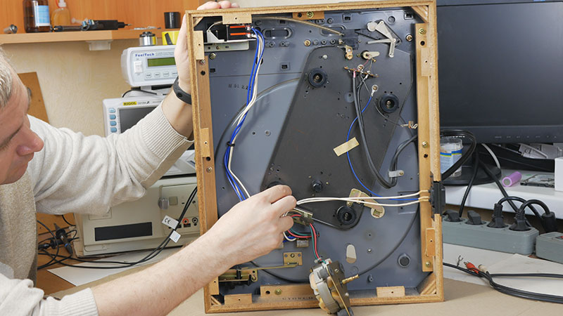

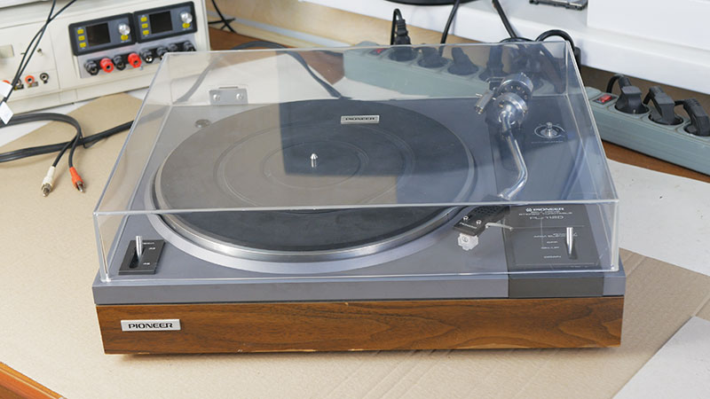

Решил начать заново с самого простого проигрователя PIONEER PL 112D, купил убитый за три копейки и решил восстановить его, затем послушать на нем пластинки, что бы понять для себя насколько хорошо в таком бюджетном сегменте будет звучать музыка. Внешний вид на четверочку, поломка - не включается.
Нашел несколько пластинок и купил для теста две новых одна из них уехала обратно по причине брака. Честно говоря не думал, что в среднем новая пластинка будет стоить около $40. Б.у можно и за $5 купить.
Разобрав PIONEER PL 112D я понял, что там нечему ломаться, снял видео, как его ремонтировал, скоро будет на канале. Проигрыватель надежный, как танк )

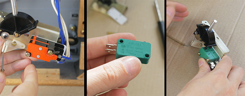

Из поломки это замена родных красных переключателей на похожие по размерам KW1-103 (на фото зеленого цвета). По характеристикам они на 15А и этого более чем достаточно. Остальное, что делалось это смазка деталей и восстановление резинок крепления двигателя.
Технические характеристики PIONEER-PL-112D:
Тип: ручной проигрыватель
Метод привода: ременный привод
Мотор: 4-полюсный синхронный
Скорости: 33 и 45 об / мин
Вау и флаттер: 0,07% WRMS
Соотношение сигнал / шум: более 63 дБ
Диск: литой алюминий 300 мм
Тонарм: (S-образный)
Эффективная длина: 221мм
Свес: 15,5 мм
Вес используемого картриджа: от 4 до 10 г
Вес: 5,2 кг

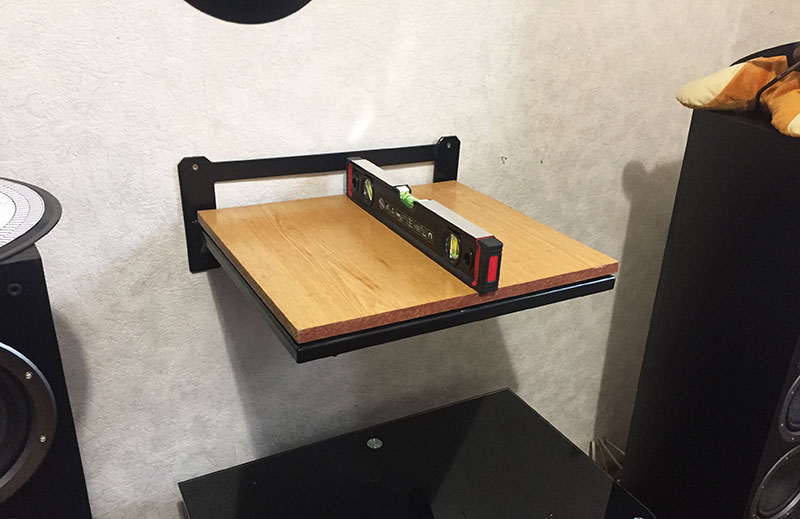

Еще пришлось сделать отдельную стойку на стену, для проигрывателя, так он не чувствителен к вибрациям от пола и можно регулировать положение проигрователя.

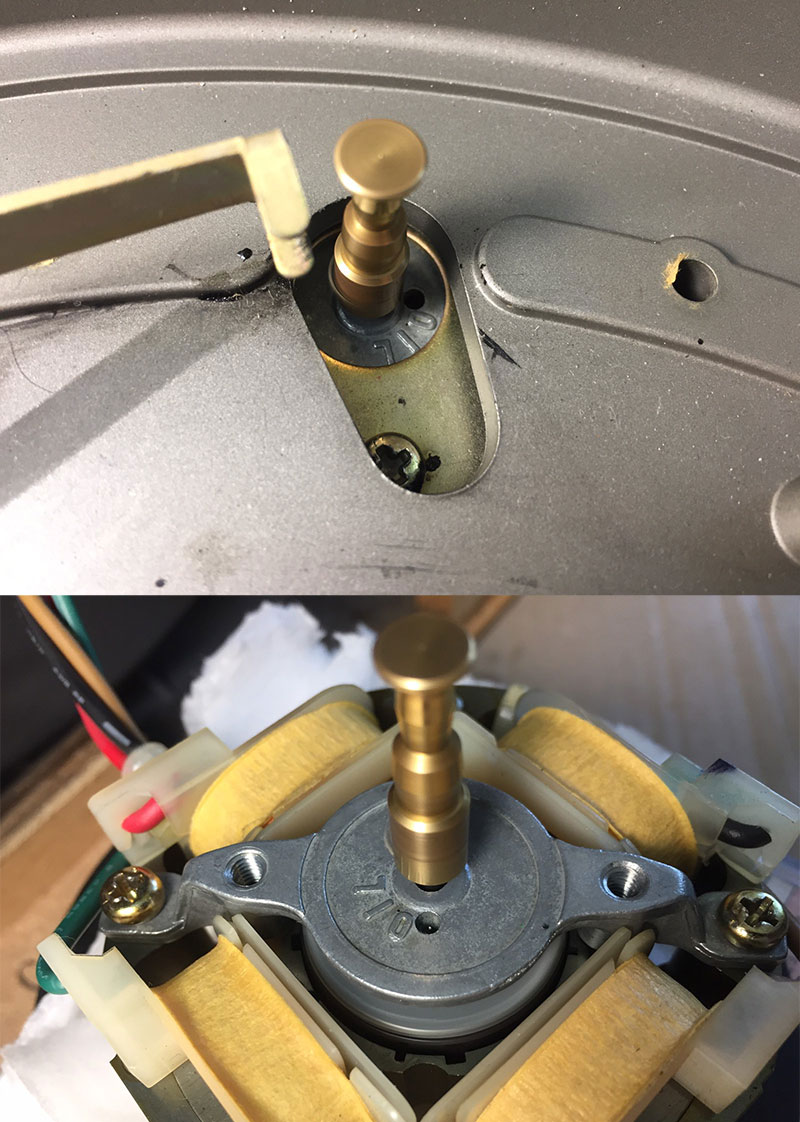

Пожалуйста, да можно, но не доливать а капельку капнуть масла)

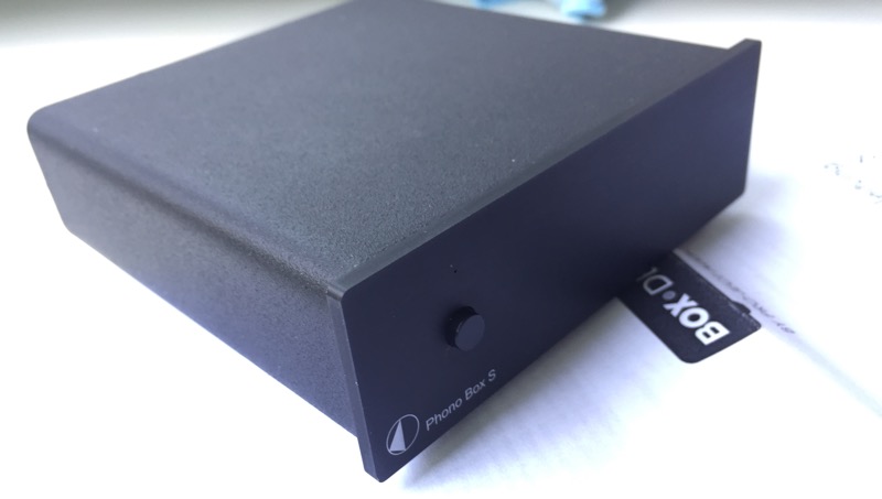

Предложили Pro-Ject Phono Box S, если привезут, то заценю и может куплю себе его. Он имеет переключатели усиления и его можно подстраивать под конкретную головку звукоснимателя. И в нем есть Subsonic, фильтр отрезающий низы до 20 Герц.

Приехал, буду слушать
он маленький на вид и очень тяжелый.

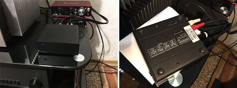

Вобщем, когда первый раз включил, звук не понравился, был какой то глухой, затем настроил переключателями под мою головку ATN91(47кОм,200 pF) и стало все впорядке, зазвучало.
Звучит качественнее встроенного фонокоректора в мой NAD 304. Фильтр низких нужная вещь, если его не включать, то на большой громкости, на некоторых пластинках, динамики беззвучно колбасит с частотой около 5 герц.

Симпотная коробочка. А что меняется в звуке, при переключении этих переключателей?
- Сообщения: 4188
- Стаж: 14 лет 2 месяца
- Репутация: 2754
Re: Ремонт PIONEER PL 112D. Слушаем как играет пластинка
Тема понравилась, мне стал интересен феномен популярности винила и я решил разобраться . Я слушал пластинки в 80-х на советской и скажем так не самой лучшей технике.
Касательно звука, он мне нравится, его нет смысла сравнивать с CD или ещё чем-то. Мне понравилось слушать на пластинках старые темы типа тех, что я ставил в видео. Такая себе ностальгия
Касательно характеристик, то понятно винил проигрывает у современных цапов или дисков.
Я не из тех, кто хвалит одно и ругает другое, мне нравится и флак и пластинки.
Касательно фонокорректора, там есть подстройка усиления сигнала, входного сопротивления и емкости. Поэтому можно настроить под любую головку, при том каждый канал отдельно регулируется.
