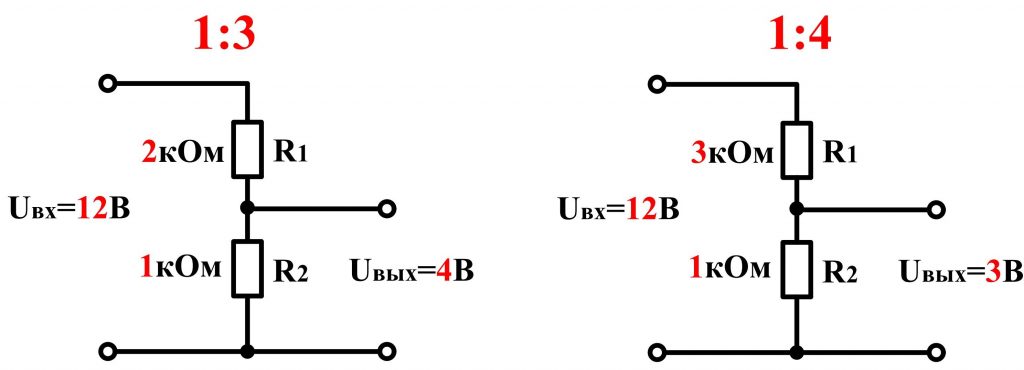

На какое сопротивление нагрузки расчитан усилитель? Фона быть не должно. Если есть, его нужно устранят правильной компоновкой, экранированием.
Более правильно пользоваться делителем, что бы общее сопротивление резисторов соответсвовало рекомендованой нагрузке. Их соотношение уже подбирается согласно целям.
Грубый образец:
