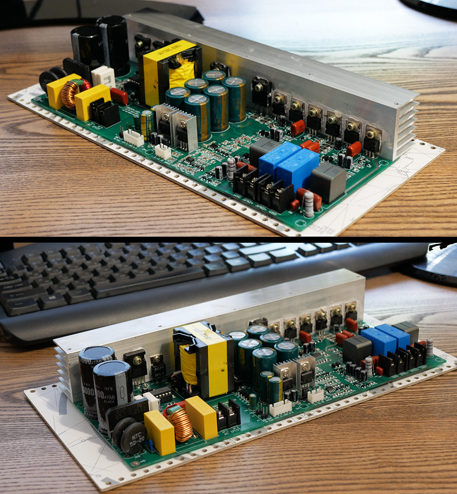

Приехала такая плата заказал поиграться, позже будут тесты и видео.

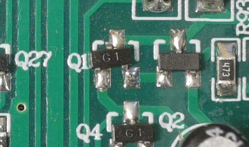

До реле сигнал на двух каналах есть, уже проще. Выяснил, что вместо 24 на одном 20 а на втором 13 вольт. 20 - это нормально а вот 13 маловато очень. Буду копать дальше.
Сообщения: 4188
Стаж: 14 лет 2 месяца
Репутация: 2753
Re: Мощный цифровой усилитель AIYIMA 500Wx2

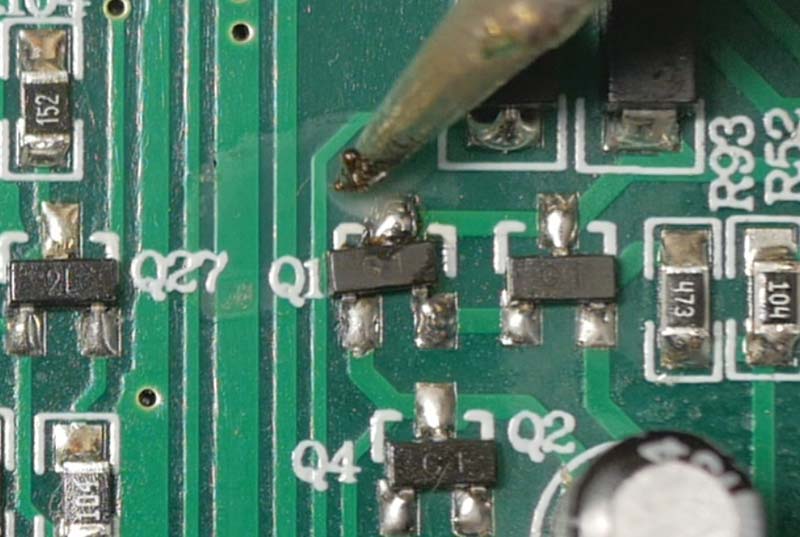

Причина найдена, транзистор впихнули криво и он не пропаялся одной ножкой. Счас исправим. Качество пайки платы ужаснейшее, такое ощущение, что паял пьяный китаец сломаным паяльником а не заводской робот.
Микроскоп на работе, лень ехать, деталь зараза мелкая, попробую на глаз... вобщем капнул припоя, должно заработать.

Запустился! Короче отделался легким испугом. А китайцы молчат, от падлюки.
