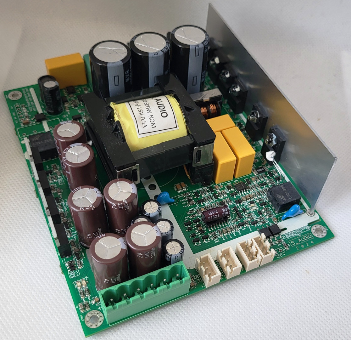

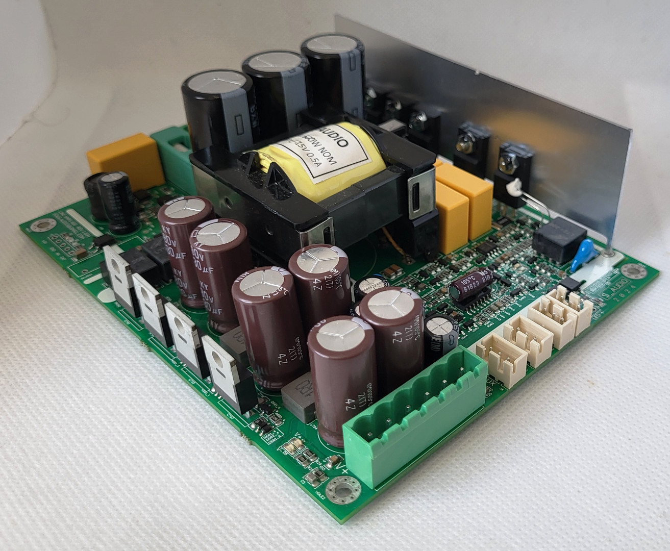

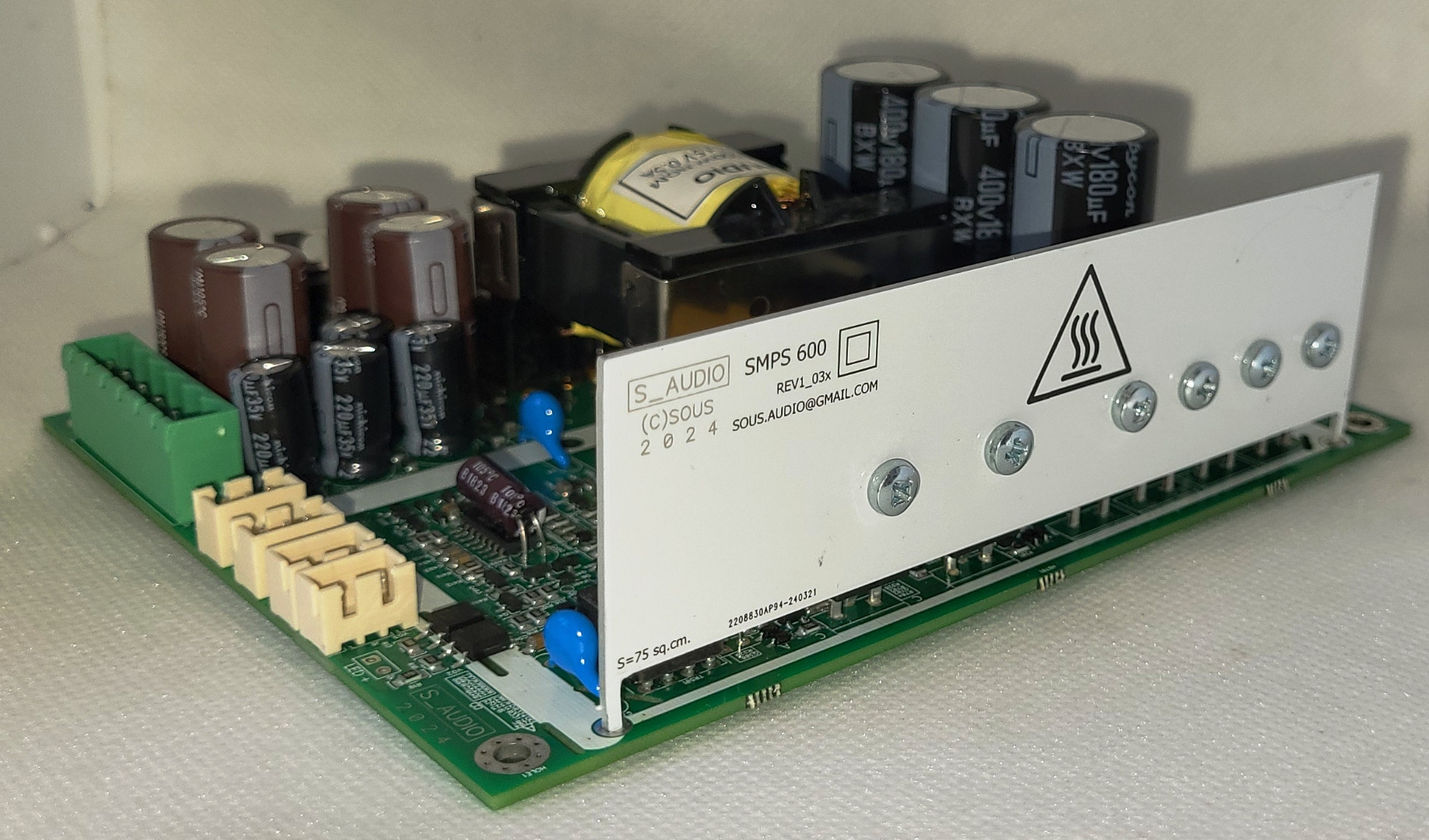

Блоки снова доступны, получил версию 1.034
Сегодня тестировал умощенный вариант с ограничением по мощности на 900Вт+. Увеличение на 51%.
Такие блоки тоже уже доступны ( перенастроенный вариант 600Вт с другими ключами, 26nm60) по 66долл

Выяснилось, что на платах 1_033 и 1_034 неправильно сделана шелкография на дополнительных коннекторах подключения защиты.
Контакты ON и DCE перепутаны подписи.
Исправленная инструкция по ссылке:
https://docs.google.com/document/d/1iPo ... ue&sd=true
Готовлю выход новой версии на 56В, буде актуально для подключения 2 усилителей. В таком виде блок 900Вт раскачивает оба канала до включения перегрузки по току в усилителях.

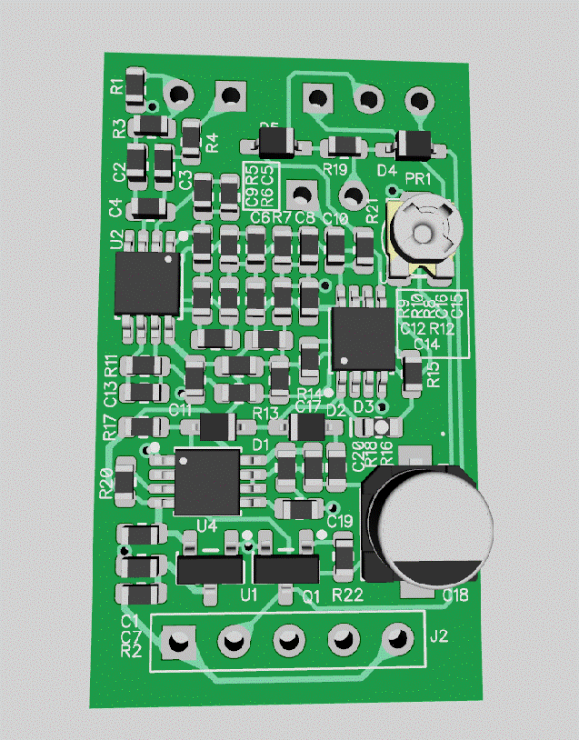

Новая схема автозапуска, совмстима со всеми вариантами блоков 600Вт с версии 1_032 Улучшение стабильности, повышение чувствительности.
Расчетный уровень срабатывания 50мВ амплитудного значения, т.е. -35дБ по громкости.

А не думали добавить туда маленький подстроечник, чтобы можно было регулировать порог срабатывания?
- Сообщения: 1518
- Стаж: 5 лет 11 месяцев
- Репутация: 1301
Re: Вариант блока питания
Не очень люблю подстроечники. Хотя это у меня с советских времен, тогда они были достаточно паршивого качества.
Спецально для вас сделал

Кроме того, получены новые платы автозапуска. Расширена в обе стороны регулировка чувствительности.
Для 2В выхода срабатывание можно настроить вниз до -36дБ и еще есть запас.
Так же получены платы 600Вт +/-53,+/-48В.
