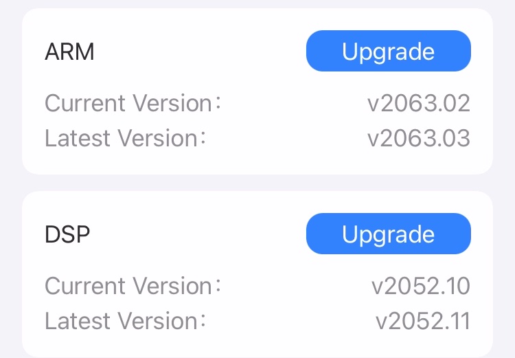

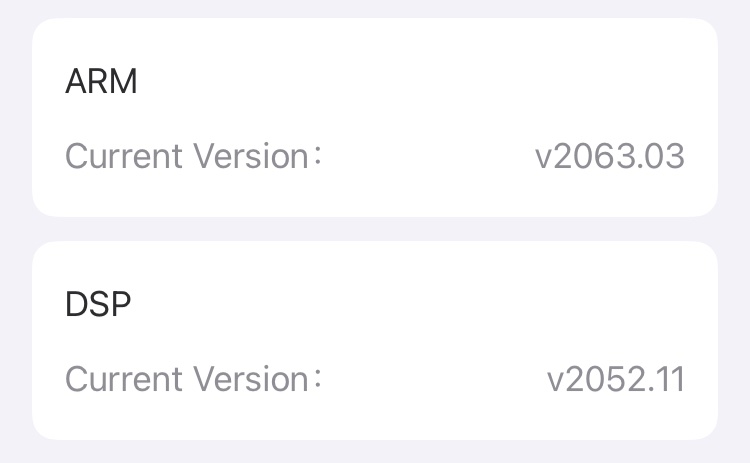

Прошил станцию новой прошивкой:
ARM Current Version : v2063.03
DSP Current Version : v2052.11
Что изменилось после прошивки BluettI EB3A последним обновлением:
Температура работы в режиме UPS держится около 63 градусов, вентилятор включается на 66, благодаря этому нет перегрева, и поэтому перестала отключаться розетка 220 В на пару секунд во время работы. Раньше случалось случайное отключение розетки, и через секунду она включалась, что приводило к перезагрузке вашего компьютера каждые 2-4 часа.
В режиме работы станции как источника питания 220 В она при небольшой нагрузке не нагревается больше 40 градусов. При нагрузке больше 300 Вт температура держится около 66 градусов.
Во время зарядки станции в режиме стандарт, температура радиатора держится около 70 градусов, поэтому нет перегрева, и не возникает ошибка температуры. Раньше при зарядке станции иногда возникала ошибка температуры на табло, и станция не заряжалась в течение 15 минут, пока не остынет. В это время нагрев радиаторов был около 85 - 88 градусов.
Из минусов: станция включенная в сеть без нагрузки и плотностью заряженная потребляет 7Вт.
В режиме UPS разряжается батарея на 1 процент и заряжается примерно каждые 20-30 минут соответственно потребление станции на несколько минут возрастает на 100Вт.
Рекомендации :
Для более эффективного охлаждения станции нужно перевернуть кулер, чтобы он не вдувал воздух в станцию, а выдувал из нее.
Обратите внимание, что не у всех получается обновиться и не у всех обновление решит проблемы заявленые выше.

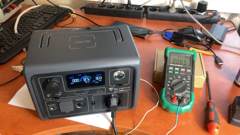

Такой вопрос.
Первая проблема с которой я столкнулся купив станцию bluetti eb 70 не могу подключиться к ней через оф приложение bluetti , хотел посмотреть из интереса , постоянно пишет включите выключите блютус и все.
Вторая проблема протестил телевизор и пс 5 показало нагрузку около 150 вт ч все раьотало ок
Еа следующий день подключаю ноутбук который показывает потребление 130-150 втч в течении 10 секунд высвечивается ошибка short , абсурт в том что после подключения телевизора, и ноутбука одновременно , все работает, подскажите может кто то сталкивался . Станция новая пользуюсь 3 дня
- Сообщения: 4383
- Репутация: 2930
Re: Портативная зарядная станция BLUETTI EB3A
EB70 не имеет возможности подключения через блутуз или вайфай к телефону. Short обычно высвечивается когда где-то в системе короткое замыкание, но после этого она не должна работать. Я бы вернул станцию обратно.

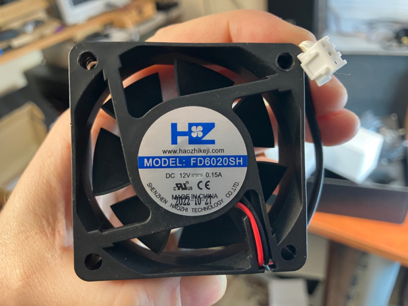

Підкажіть будь ласка який вентилятор потрібно придбати 3pin чи 4pin?
- Сообщения: 4383
- Репутация: 2930
Вот оригинальный он 3 пин и его характеристики.

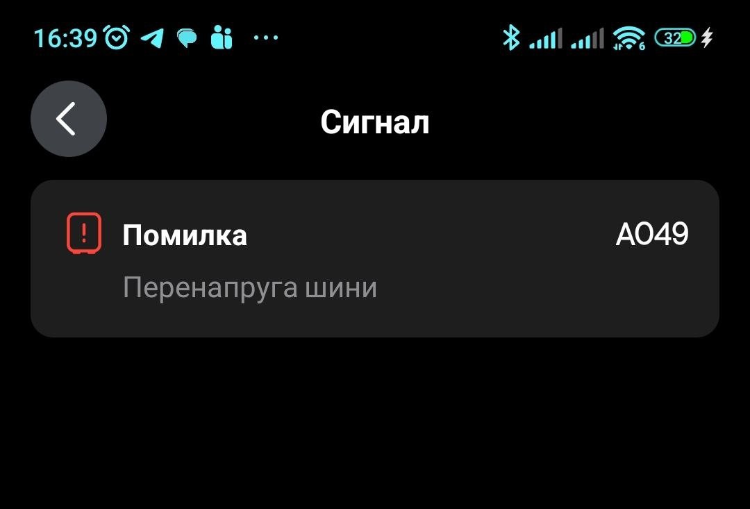

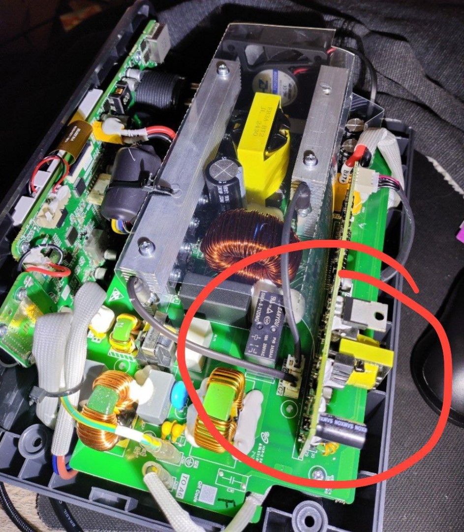

Всім привіт, хтось стикався з такою проблемою ?
В додатку в логах було повідомлення: a049
Коли доходить до 100% - АС output - відпадає і не повертається. Перед тим як вимкнутись - видає неприємний звук (на відео чутно дзижчання наче щось пробиває струмом)
+ АС може відпасти рандомно через 30хв або дві години - якщо працювати (коли немає світла) при навантаженні 130-170 ват.
Знімав кожух - думав це перегрів - але ні, симптоми ті самі. Намагався з'ясувати звідки звук, але докінця не зрозумів, краще всього цей звук чутно тут: він йде наче з під плати на якій стоїть великий дросель.
Короче шукаю майстра, щоб полагодити її, якщо це доцільно. Дякую за відгуки !
