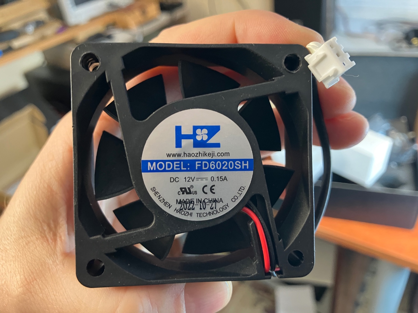

Підкажіть будь ласка який вентилятор потрібно придбати 3pin чи 4pin?
- Репутация: 2940
Re: Портативная зарядная станция BLUETTI EB3A
Вот оригинальный он 3 пин и его характеристики.
