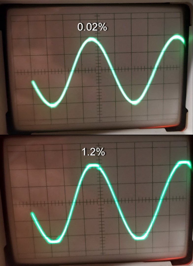

В середине ветки есть замеры.
Перед доработкой провёл окончательные замеры.
Чисто для интереса; остаток тактовой после фильтра (чистый синус 320мВ RMS) и 20 кГц небольшой амплитуды
Реакция на меандр при разных нагрузках
Реакция отличная! Выброс или завал на фронте, говорит о добротности ФНЧ.
8 и 6 Ом - добротность больше 0,707. 4 Ом, соответственно меньше. Всё как в АЧХ которую я выкладывал на стр. 28
Ну а теперь максимальная мощность и соответствующие ей THD, при питании (PVDD) 24В.
Pmax при разных нагрузках, решил снимать при 1% THD.
И тут выявилась интересная особенность, то ли чипа, то ли класса D, то ли китайской схемотехники.
При плавном увеличении мощности, THD растёт тоже плавно. Начиная где то с 0, 015%, начинается рост по экспоненте. Ничего удивительно в этом нет, всё как в даташите. Но при этом происходит ухудшение параметра сигнал-шум (SNR).
Если грубо говоря, он был 120 дБ до 0, 015% THD, то после 0, 015% начинает сужаться до 100 дБ на ВЧ. А при 1% THD, весь звуковой диапазон ужимается до 90 дБ.
А вот так это выглядит на осциллографе. При 0,02%, на пиках сигнала видно небольшие размытости, а 1%, даёт полноценное ограничение
В общем, хотел сделать пиковый индикатор на 1%, но наверное сделаю на 0,02%. :D

Justas* писал(а): 22 ноя 2021, 02:17 Перед доработкой провёл окончательные замеры.
Маленькое замечание, не указана частота меандра. Судя по фронтам, частота низкая.
Последний раз редактировалось PJK 22 ноя 2021, 02:33, всего редактировалось 1 раз.
Низкая, 1кГц
Justas* писал(а): 22 ноя 2021, 02:20 Ну а теперь максимальная мощность и соответствующие ей THD, при питании (PVDD) 24В.
Для себя нарисовал табличку
Попробуйте подать теперь 27 - 30 вольт и повторить этот замер. Если желание будет.
