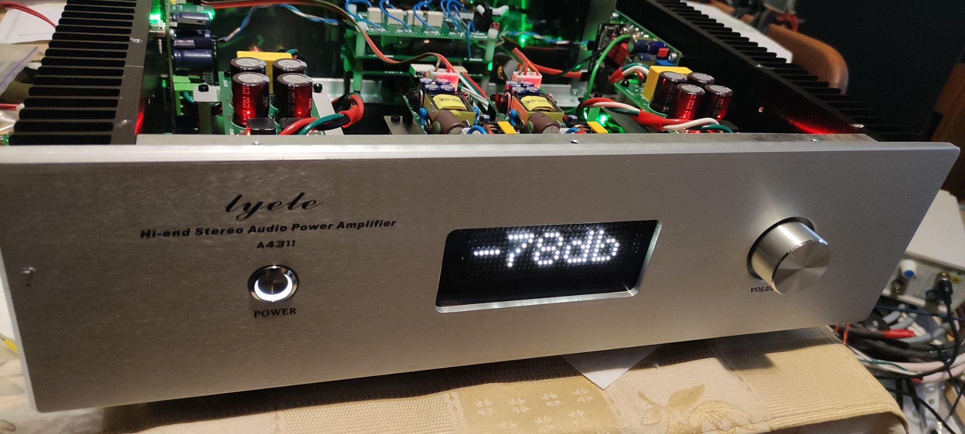

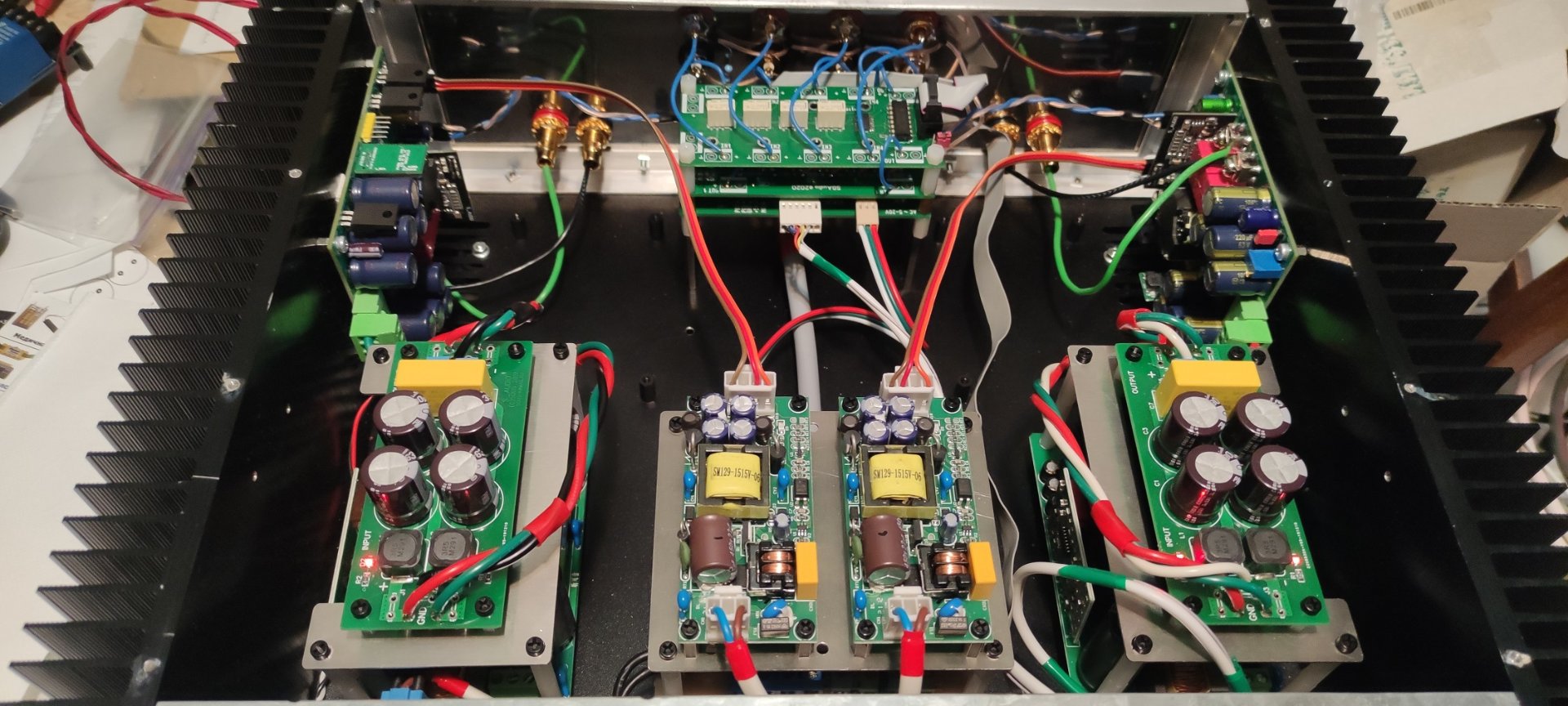

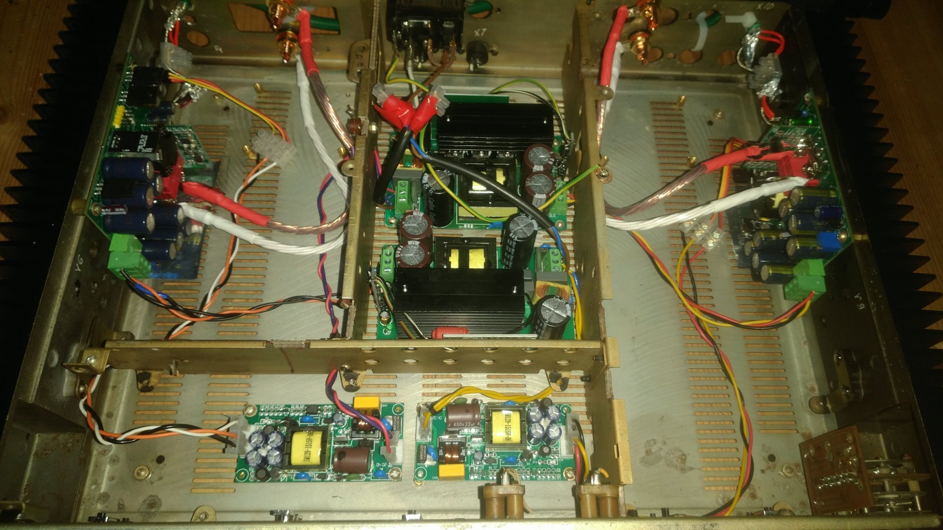

Наконец-то сегодня утром и я послушал третью версию nCore с новым модулятором. Вторая версия у меня была летом, так что сравнение только по памяти. Причем это фактически первое полноценное включение для прослушивания, возможно далее еще что-то поменяется. Разница есть, но не в разы. Немного лучше контролируются низы, на еще меньшем количестве треков стал замечать сибилянты, тарелки стали звонче и приятнее на слух. Общее впечатление - все комфортнее, чем мой предыдущий усилитель.
Немного о конструкции. Удачно подвернулся мне полноразмерный корпус, захотелось в него перекинуть имеющуюся на тот момент v2, потом решил добавить РГ, потом полноценную защиту потом еще и еще... В результате оказалось: ncore v3.06, селектор входов + РГ им.Никитина в исполнении serglobo, два основных БП и два мелких +/-15В, дополнительная фильтрация основного питания.
Кроме коруса, пришлось допилить и сам РГ, и его комплектный БП под мое видение концепции идеологически верного усилителя.
Т.к. радиаторы основных БП весьма тепленькие, предусмотрена возможность частичного теплораспределения дополнительными алюминиевыми уголками на основной радиатор.
Пока это все выглядит вот так:
и вот так:
Пока так и слушаю, без верхней крышки. Вживую индикатор смотрится гораздо еффектнее: нет засветов на тонированном стекле. Яркость индикатора немного великовата, но для ее уменьшения надо разобрать половину усилителя, я к этому пока не готов :)
В общем - мне нравится.
На всякий случай для ярых ценителей красоты - проект еще не закончен, по мелочам будет допиливаться и окультуриваться, поэтому и без верхней крышки.

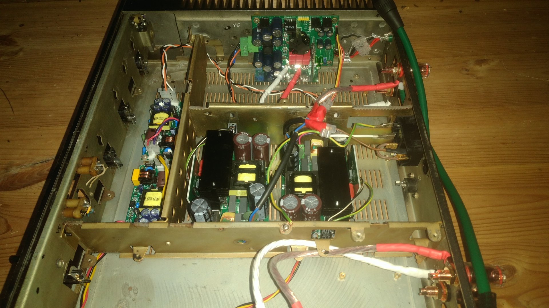

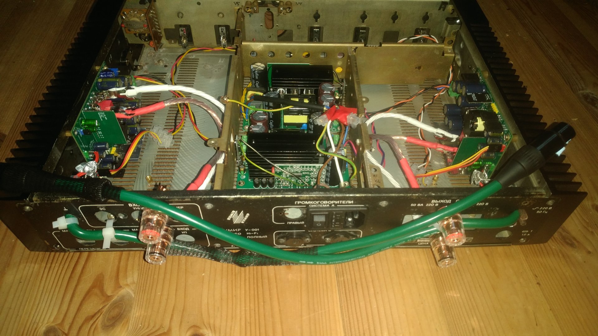

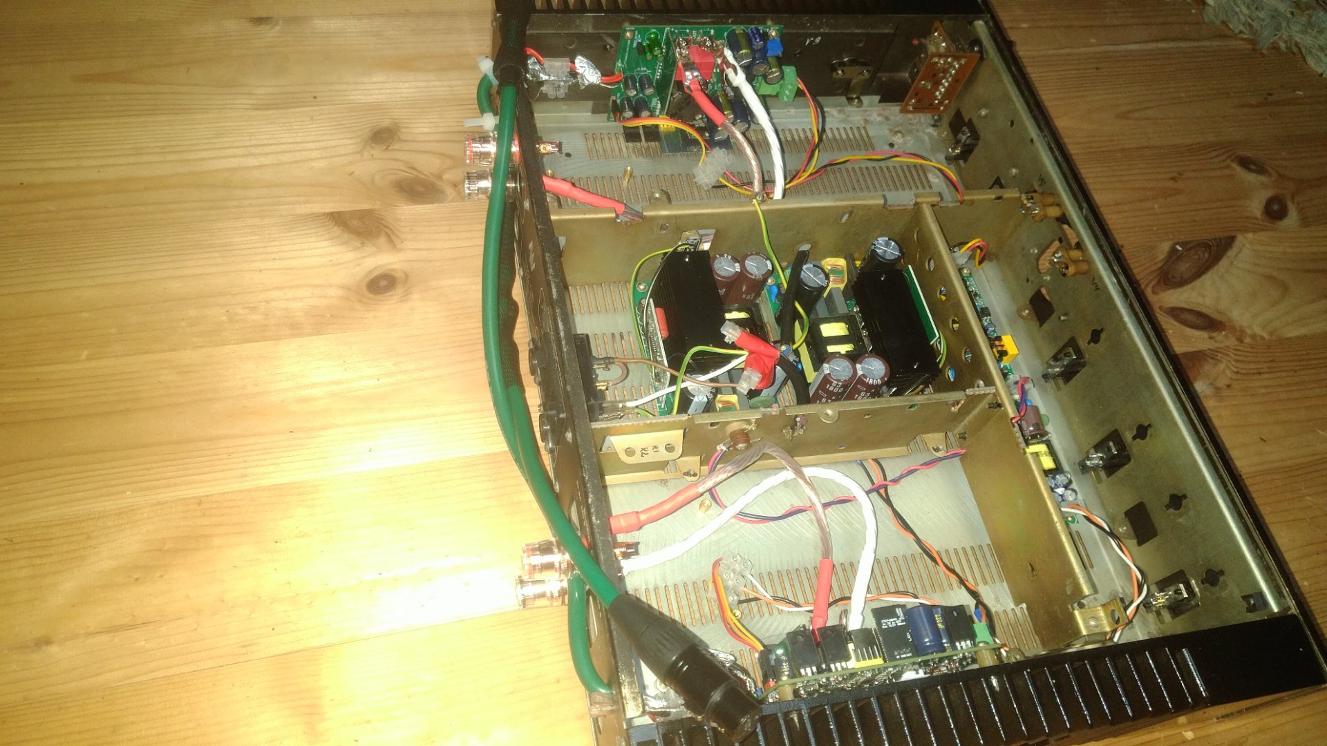

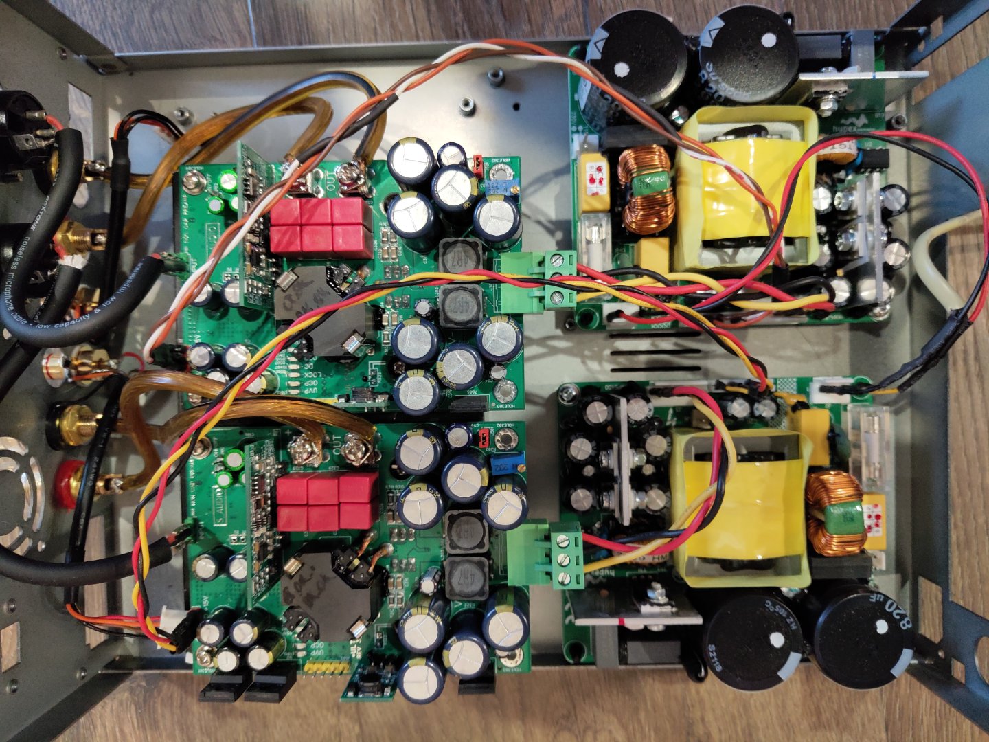

убрал платы защиты и установил защиту от Юрия на БП GHXAMP 500 Вт.
для удобства, публикую пост, в котором собраны ответы на вопросы за период существования темы.

Провода все будут окультурены и эти жуткие клеммники будут безжалостно удалены, правда?
Сообщения: 190
Репутация: 104
Сообщение drmodd »
Провода питания минимум 4 квадрата, и как можно короче, БП лучше подвинуть ближе к усилительным модулям.
Тут подход как классу АБ не прокатит, эти усилители, я имею в виду качественные класс Д, любят низкое сопротивление и индуктивность шин питания.
Сообщения: 340
Репутация: 195
4 квадрата минимум? Мне кажется 2,5 с головой хватит.
Сообщения: 190
Репутация: 104
Сообщение drmodd »
Кашу маслом не испортить.
Сообщения: 395
Репутация: 74
Сообщение ms142 »
Тогда 8 квадратов ещё лучше, так?
Так! Однако, как реализовать коммутацию таких ломов ? Каким образом организовать конструктив подсоединения к плате, чтобы не растерять все теоретические посулы , превратив идею в фикцию?
(главное чтобы каша с маслом не превращалась в масло с кашей. Гораздо важнее обеспечить минимальную длину поводника, нежели стремиться невероятно увеличить его сечение)
Граждане, не маньячте. Провода питания можно и 0,75. В режиме спокойного прослушивания по этим проводам течет ток не более 1А. Если наваливать- тот микро-наноскопический эфект, что дадут провода будет полностью нивелирован другими факторами.
Намного полезнее использовать наконечники для проводов и оптимизировать их по длине. Полезно так же свить их косичкой.
Сообщения: 288
Стаж: 5 лет 10 месяцев
Откуда: Подмосковье
Сообщение VladimirG »
Inok писал(а): 22 янв 2022, 21:31 4 квадрата минимум? Мне кажется 2,5 с головой хватит.
Посмотрите на 9:00 мин, как делают выводы с платы пьюрифай на панельные разъемы в усилителе NAD M33 ))
https://www.youtube.com/watch?v=6B-xLDsel_I
Выходные клеммы более важны, так как по ним течет больший ток. Тем не менее, если уже рассматривать реализацию усилителя на модулях как на видео выше, нужно учесть, что разъем на самом модуле ЕТ400 - это штыри межплатного соединения, для питания используются 3 штыря. Для выходов на акустику- ЕМНИП 5шт. (макс допустимый ток 3А на контакт) А дорожки на плате не более 1мм сечением. Переходное сопротивление разъема на модуле в десятки раз больше, чем у ваших проводов. Если 4мм будет греть душу и радовать глаз- то можно конечно
А если ещё в схеме стоят реле защиты АС, их площадь контакта и переходное сопротивление, и вовсе сводят на нет достоинства понтовых шинNAD M33 .
Зато как мощно это выглядит! :D

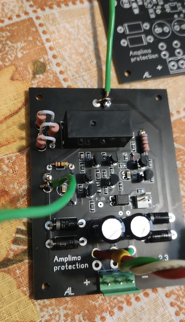

Все время хотелось мне сделать полноценную нормальную защиту АС для этого усилителя. Нормальную - это которая действительно (а не формально) отключит АС при аварийной ситуации и при этом с минимальным негативным влиянием на звук. Оценив разные варианты и не сумев уменьшить свои хотелки, приступил к очередному витку модернизации.
Т.к. большая выходная мощность усилителя мне не нужна, разумным было начать с уменьшения напряжения питания БП с +/-50В на +/-35В. Китайцы прислали с выходными кондерами на 35В, спор ничего не дал (типа пришлите видео, как оно не работает). Заменил на Панасы ФЦ, заодно уменьшил уровень перехода в пакетный режим; при этом напряжение стало +/-37В. Пока БП ехали развел и заказал печатные платы защиты и реле. В итоге вышло так:
Что тут имеем: реле отключает АС при постоянке на выходе и при сильном перекосе плеч питания, есть задержка включения АС при подаче питания (у меня был слышен небольшой щелчок при включении). Предусмотрена нагрузка усилителя до срабатывания реле и защитные отбойные диоды. В важных местах (входной ФНЧ и времязадающий) использовал смд керамику. При срабатывании защиты отключается БП. Тестовые включения прошли успешно и сегодня закончил имплантацию плат защиты в усилитель. Заодно заменил выходные терминалы на KLEI Naked Harmony Binding Post.
