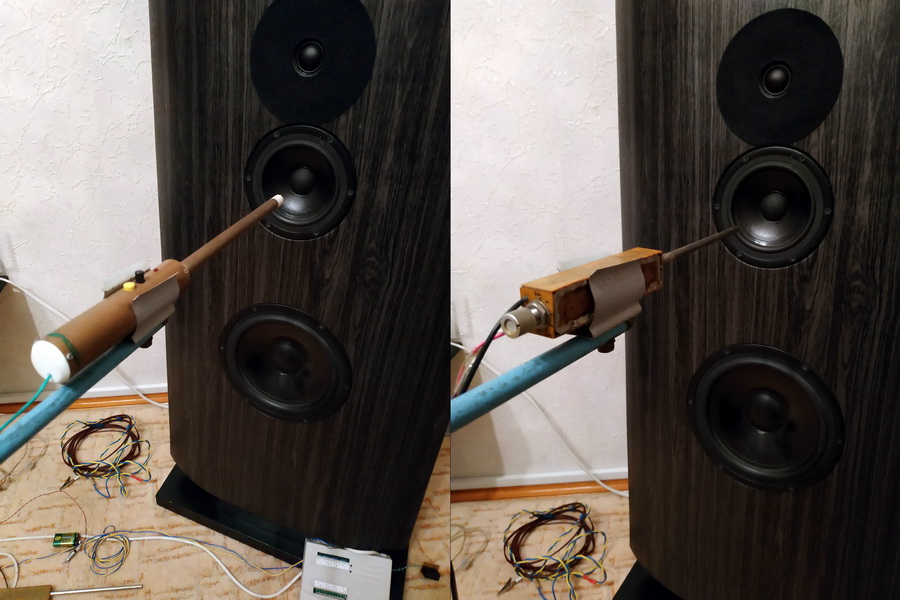

Аудиокиллера уважаю, но тут у него не совсем так как нужно. Широкая морда микрофона имеет свой баффл-степ. Для устранения этого эффекта, в том же беринжере на торце имеются насечки. А проще всего, посадить капсюль в трубку от телескопической антенны. И питане преда лучше сделать от Кроны, однополярное. Автономность + экранировка + чистейшее питание. Жрёт он немного, кроны хватает на полгода и больше.Сейчас доделываю измерительный микрофон по заветам Аудиокиллера

Друг, позже сделал микрофон с учётом некоторых косяков, выявленных в процессе эксплуатации.
Обтекаемость. На торец моего приходилось надевать кусок ваты, чтобы избежать небольшой волнистости на ВЧ. Крона внутри корпуса.
Сверху на корпусе, выключатель, регулятор чувствительности (переменник) и светодиод перегрузки. Но чтобы избежать на ВЧ горба из за бафл степа, пришлось делать на торце насечки С трубкой в размер капсюля, так извращаться не нужно

Измерения акустики микрофоном и измерения на резизистивной нагрузке на выхода усилителя это ж две большие разницы. Кто Вам такое покажет на этом форуме? Я наткнулся на вегалабе на ветку про твик моих полочников, там топикстартер привел АЧХ до и после твика кроссовера и подпиливания трубы фазоинвертора, так его сожрали на корню, заплевали и уничтожили. Должна же быть ровная прямая, а там кривуля какая-то нарисовалась.
Я вот осмелюсь, и как минимум, андроидными средствами попробую померять, что издают мои колонки в ближнем поле от TAS5532,TPA3244 и нонейм платы на TDA7xxx и даже первые два от одного ИБП. Это, безусловно, не будет претендовать на объективность, но сравнить характер усилителей, возможно, поможет. А там, глядишь ,чего-то и через разветвитель RCA подключу в параллель, уж больно вкусно про биампинг без активной фильтрации рассказывает небезызвестный Михаил Борзенков.
А может конечно и не покажет. Будут результаты, размещу в эту тему.

а вот и последствия твика наобум по рекомендации "с форума"
цитата с вегалаба
" Биполярный электролит 4мкФ фильтра-режекта на 6кГц меняем на пленочный лавсановый на 2,2мкФ, настройка режекта смещается на 8кГц. Данное действо продлило зону точного сведения фаз НЧ/СЧ и ВЧ динамиков. Думаю, что без данного конденсатора можно вообще обойтись. По крайней мере зона точного сведения фаз НЧ/СЧ и ВЧ динамиков продлевается еще дальше по частоте. Горб на АЧХ в районе 7-8кГц увеличивается на 10дБ, но остается ниже уровня ВЧ примерно на 20дБ. АЧХ в районе 2,7кГц должна получиться несколько ровнее. Не было возможности этот момент тщательно обмерить и отслушать, поэтому конденсатор оставил."
Для начала надо вернуть кросс АС, а потом уже что-то делать с усилителем
Это TAS5532 если что.
