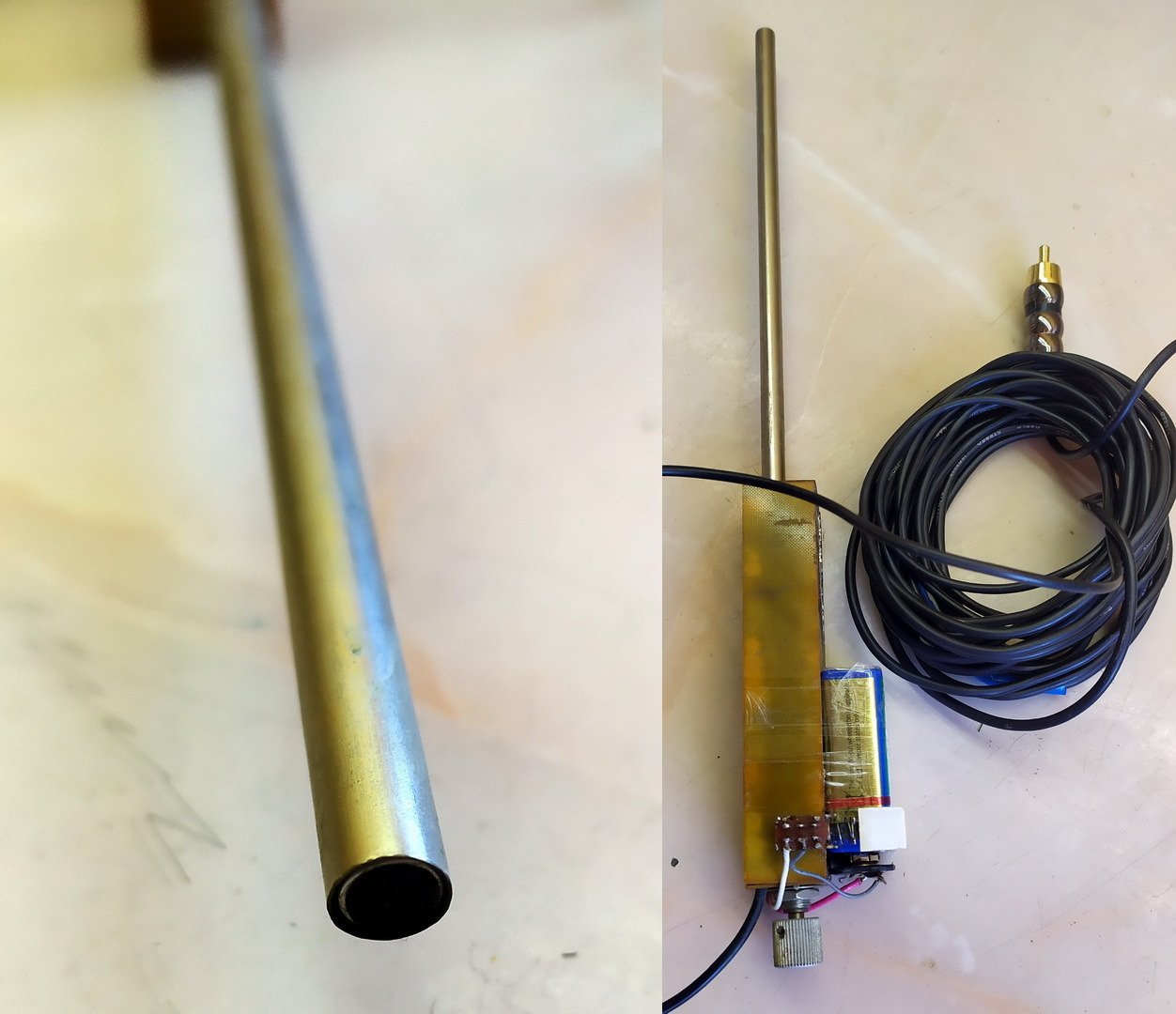

Сейчас доделываю измерительный микрофон по заветам Аудиокиллера ( https://electroclub.info/samodel/microfonamp/ ) .

Аудиокиллера уважаю, но тут у него не совсем так как нужно. Широкая морда микрофона имеет свой баффл-степ. Для устранения этого эффекта, в том же беринжере на торце имеются насечки. А проще всего, посадить капсюль в трубку от телескопической антенны. И питане преда лучше сделать от Кроны, однополярное. Автономность + экранировка + чистейшее питание. Жрёт он немного, кроны хватает на полгода и больше.Сейчас доделываю измерительный микрофон по заветам Аудиокиллера

Друг, позже сделал микрофон с учётом некоторых косяков, выявленных в процессе эксплуатации.
Обтекаемость. На торец моего приходилось надевать кусок ваты, чтобы избежать небольшой волнистости на ВЧ. Крона внутри корпуса.
Сверху на корпусе, выключатель, регулятор чувствительности (переменник) и светодиод перегрузки. Но чтобы избежать на ВЧ горба из за бафл степа, пришлось делать на торце насечки С трубкой в размер капсюля, так извращаться не нужно

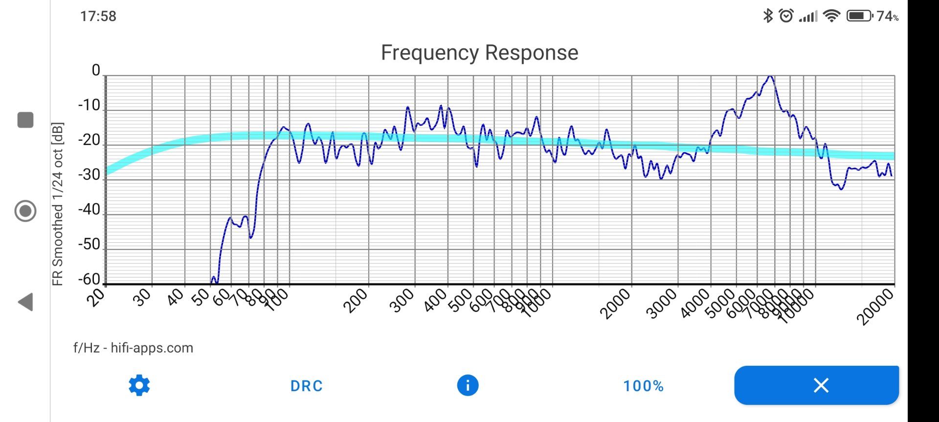

да я тоже думаю что врут. такого графика импеданса я ни разу не видел - уж слишком он идеален.

Я вот осмелюсь, и как минимум, андроидными средствами попробую померять, что издают мои колонки в ближнем поле от TAS5532,TPA3244 и нонейм платы на TDA7xxx и даже первые два от одного ИБП. Это, безусловно, не будет претендовать на объективность, но сравнить характер усилителей, возможно, поможет. А там, глядишь ,чего-то и через разветвитель RCA подключу в параллель, уж больно вкусно про биампинг без активной фильтрации рассказывает небезызвестный Михаил Борзенков.
А может конечно и не покажет. Будут результаты, размещу в эту тему.

На этом форуме показывают измерения микрофоном, вопрос лишь в том, что показатели нормальных усилителей настолько высоки, что засечь их микрофоном весьма нетривиальная задача. Ну сами подумайте, неравномерность АЧХ хорошего усилителя менее 0,5дБ, а неравномерность студийной АС в лучшем случае +/-1,5дБ на средних и высоких частотах. Нелинейные искажения хорошего усилителя находятся на уровне менее 0,01%, а искажения АС находятся в самом оптимальном случае на уровне более 0,1%. Так что увидеть высокие показатели которые выдаёт хороший усилитель на микрофоне практически нереально.mserg писал(а): 21 фев 2024, 15:29 Измерения акустики микрофоном и измерения на резизистивной нагрузке на выхода усилителя это ж две большие разницы. Кто Вам такое покажет на этом форуме?
Если вести речь за усилитель Д класса у которого ФНЧ не охвачен оос, то выходная АЧХ зависит от самой АС и её уже можно увидеть микрофоном, но АЧХ везде будет разная, так как она зависит от импеданса АС. Ну и очень часто ощутимый прирост усиления происходит на частотах выше 15кГц, а там обычно мало что слышно, далеко не каждый способен услышать прибавление +1,5дБ на 15кГц и +3дБ к 20кГц, при всём том, что очень часто поворот оси АС приводит к подобным изменениям АЧХ АС в большей мере чем это делает усилитель. Вообще, после того как я увидел как АС+комната коробит сигнал, требования к усилителям у меня резко понизились.

а вот и последствия твика наобум по рекомендации "с форума"
цитата с вегалаба
" Биполярный электролит 4мкФ фильтра-режекта на 6кГц меняем на пленочный лавсановый на 2,2мкФ, настройка режекта смещается на 8кГц. Данное действо продлило зону точного сведения фаз НЧ/СЧ и ВЧ динамиков. Думаю, что без данного конденсатора можно вообще обойтись. По крайней мере зона точного сведения фаз НЧ/СЧ и ВЧ динамиков продлевается еще дальше по частоте. Горб на АЧХ в районе 7-8кГц увеличивается на 10дБ, но остается ниже уровня ВЧ примерно на 20дБ. АЧХ в районе 2,7кГц должна получиться несколько ровнее. Не было возможности этот момент тщательно обмерить и отслушать, поэтому конденсатор оставил."
Для начала надо вернуть кросс АС, а потом уже что-то делать с усилителем
Это TAS5532 если что.
