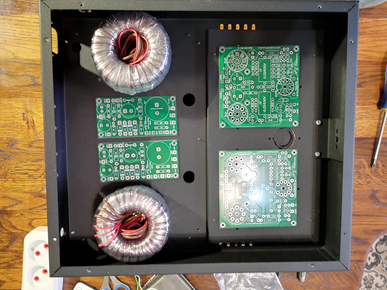

Приехал мне заказанный корпус под ламповичек на EL34
Примерка плат и выходных трансов
силовые будут под верхним колпаком цена вопроса -1200грн
Кому надо контакты производителя (Украина) - в ЛС, дабы не считали рекламой
- Canny
- Сообщения: 440
- Стаж: 10 лет
- Репутация: 80
Re: Корпуса для аудио усилителей
Красивый корпус! Ждём готовое изделие. Успехов!
