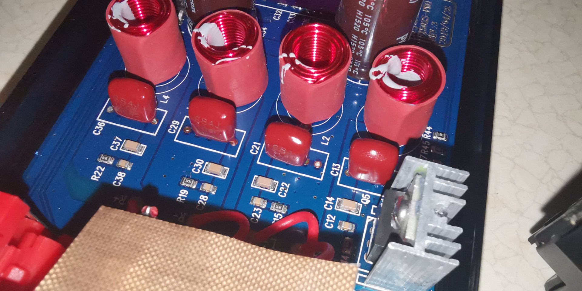

Начал потихоньку дорабатывать 502-й
Пока ожидаю приезда комплекта всех необходимых электролитов.
Заменил транзистор на IRF4905
После катушек установил 0,68 пленку.
Питание 28v, оу штатные пока.
Попробовал послушать на Canton karat 100 (8 ом), звучание вполне комфортное, частично ушла излишняя звонкость, но детальность на месте, даже на малой громкости отлично и почти сочно), теперь осталось переставить жменьку электролитов, вникать в звучание и ожидать заказанных 8920 и 627

К сожалению,со стоковыми катушками и кондейками на 1,0 мкФ, сабж не заточен ни под какой стандартный импедансelGrave писал(а): 11 янв 2022, 09:03 А какими словами можно было бы описать текущую заточенность сабжа?
Подключил АС 8 Ом, не соображу подо что у меня сейчас заточено...
С 8 Ом акустикой АЧХ начнет подъем с, примерно, 3кГц и достигнет пика к примерно 40кГц с превышением , примерно 3 дБ. (что еще хреновее, так это то, что добротно скакнет за 0,9)
А для 4Ом начнется плавненький завал, с 3-4кГц и достигнет примерно 0,4дБ на 20кГц (что, в общем-то меньшая неравномерность, чем для 8 Ом - но, завал, с добротностью, опять же, за 0,9)
Под 8Ом нужно кондейку поставить на 0,33мкФ, тогда АЧХ станет линейной вплоть до 30кГц, а добротность упадет до чуть больше 0,5.
Точнее нужно подогнать параметры кондейки измерив импеданс вашей акустики на частоте 20кГц и по нему прикинуть точное значение кондейки. Проконтролировать то же самое для частоты 10кГц. Короче, по графику импеданса своей акустики , Вы поймете , какую его величину нужно принимать в расчетах.

У меня две пары акустики, 4 и 8 омDysindich писал(а): 17 янв 2022, 01:28 К сожалению,со стоковыми катушками и кондейками на 1,0 мкФ, сабж не заточен ни под какой стандартный импеданс
С 8 Ом ...
А для 4Ом...
Под 8Ом нужно кондейку поставить на 0,33мкФ, .
По теории вероятности кондейки 0,68 получаются неким универсальным вариантом в моём случае.
Вопрос тогда в том, почему многие при замене этих элементов оставляют тот-же номинал.
Привит от эффекта Плацебо.

Потому что, люди ориентируются на свои "слуховые измерения", им больше нравится акцентированное звучание... Да и потом - получаемая неравномерность АЧХ - не столь уж и трагична

значит так и оставлю ибо звучание понравилось больше чем в варианте с 1Мкф. Правда изменения ещё будут, ведь электролиты пока не тронутыDysindich писал(а): 17 янв 2022, 09:56 Потому что, люди ориентируются на свои "слуховые измерения", им больше нравится акцентированное звучание... Да и потом - получаемая неравномерность АЧХ - не столь уж и трагична![]()

Доработал.
Заменены все элементы из основного списка по доработке.
Радиатор потерял два ребра для удобного расположения электролитов 4700мкф.
В планах сделать теплоотвод на корпус, заменить провода к терминалам, регулятор громкости, ну и может сами терминалы поставить нормальные.

Симпатично!!! Как оно по звуку будет. Интересно услышать впечатление.

пока ещё не включал, ну электролиты пока адаптируются, надо время. Но завтра с утра начну развлекать соседей))Lektor писал(а): 18 янв 2022, 22:35 Симпатично!!! Как оно по звуку будет. Интересно услышать впечатление.
Вы кстати так предостерегали по поводу нежной платы и т.д. До начала работ была опаска, но на самом деле всё отлично делается, самое главное победить дубовый припой, который там китайцы применили. Я часть кондёров феном снимал, а часть 90w паяльником, так даже быстрее и безопаснее для платы. Ну а новые элементы уже с нормальным припоем.
