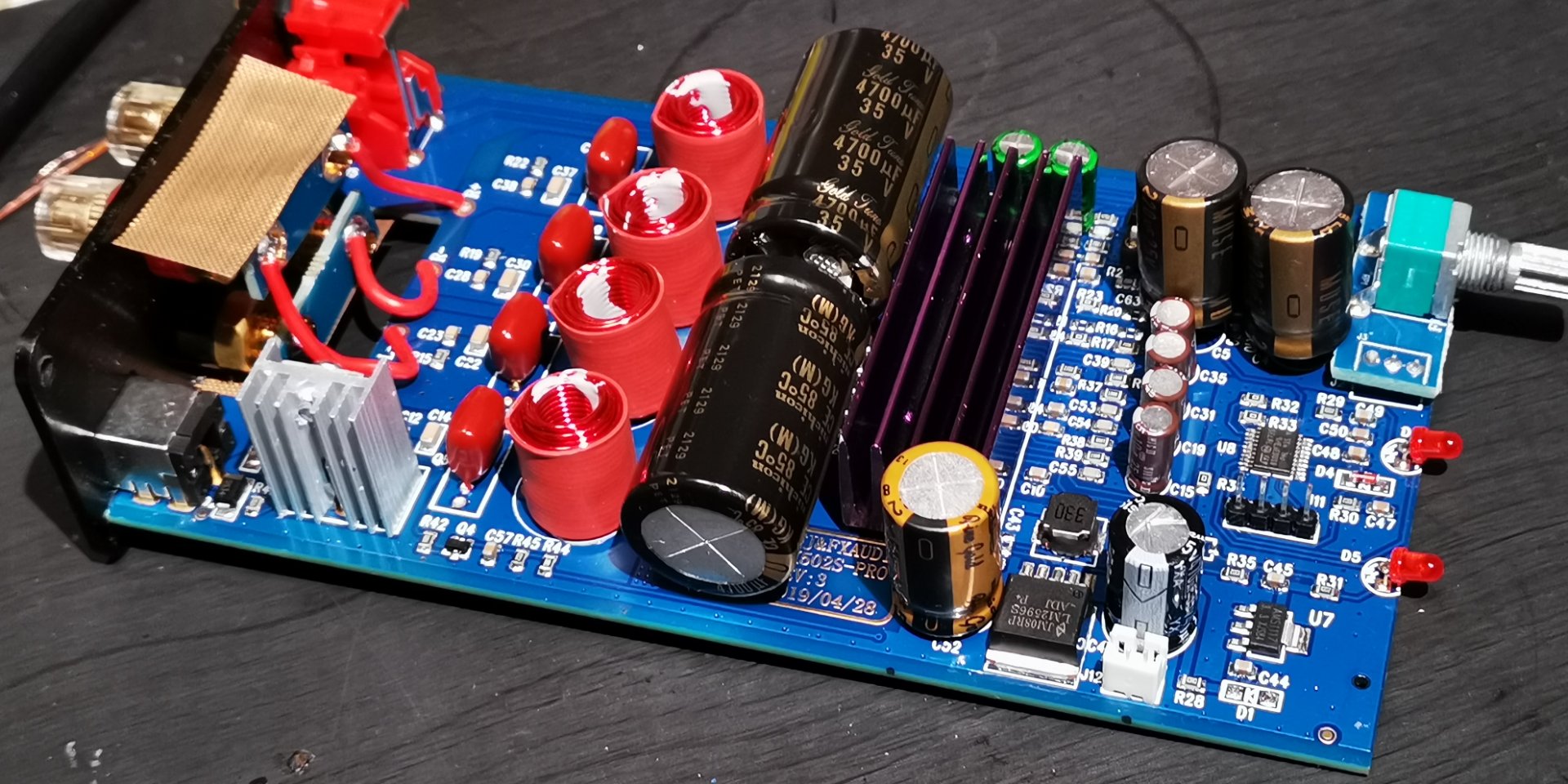

Начал потихоньку дорабатывать 502-й
Пока ожидаю приезда комплекта всех необходимых электролитов.
Заменил транзистор на IRF4905
После катушек установил 0,68 пленку.
Питание 28v, оу штатные пока.
Попробовал послушать на Canton karat 100 (8 ом), звучание вполне комфортное, частично ушла излишняя звонкость, но детальность на месте, даже на малой громкости отлично и почти сочно), теперь осталось переставить жменьку электролитов, вникать в звучание и ожидать заказанных 8920 и 627

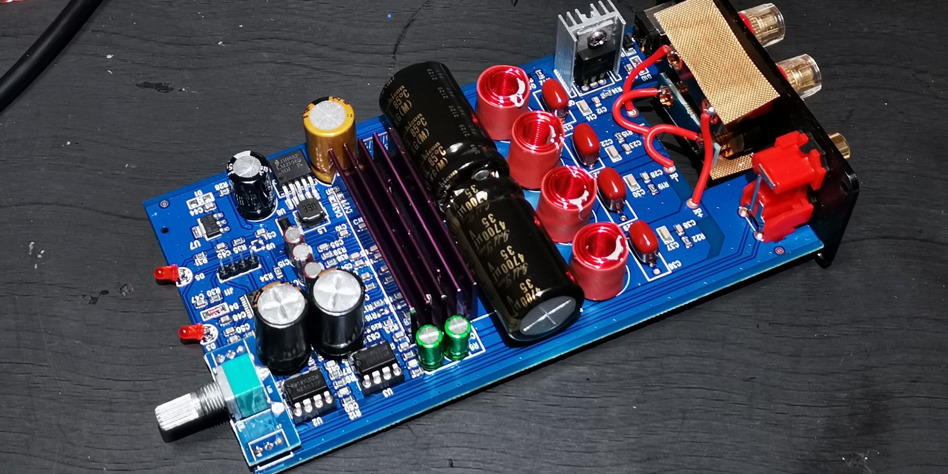

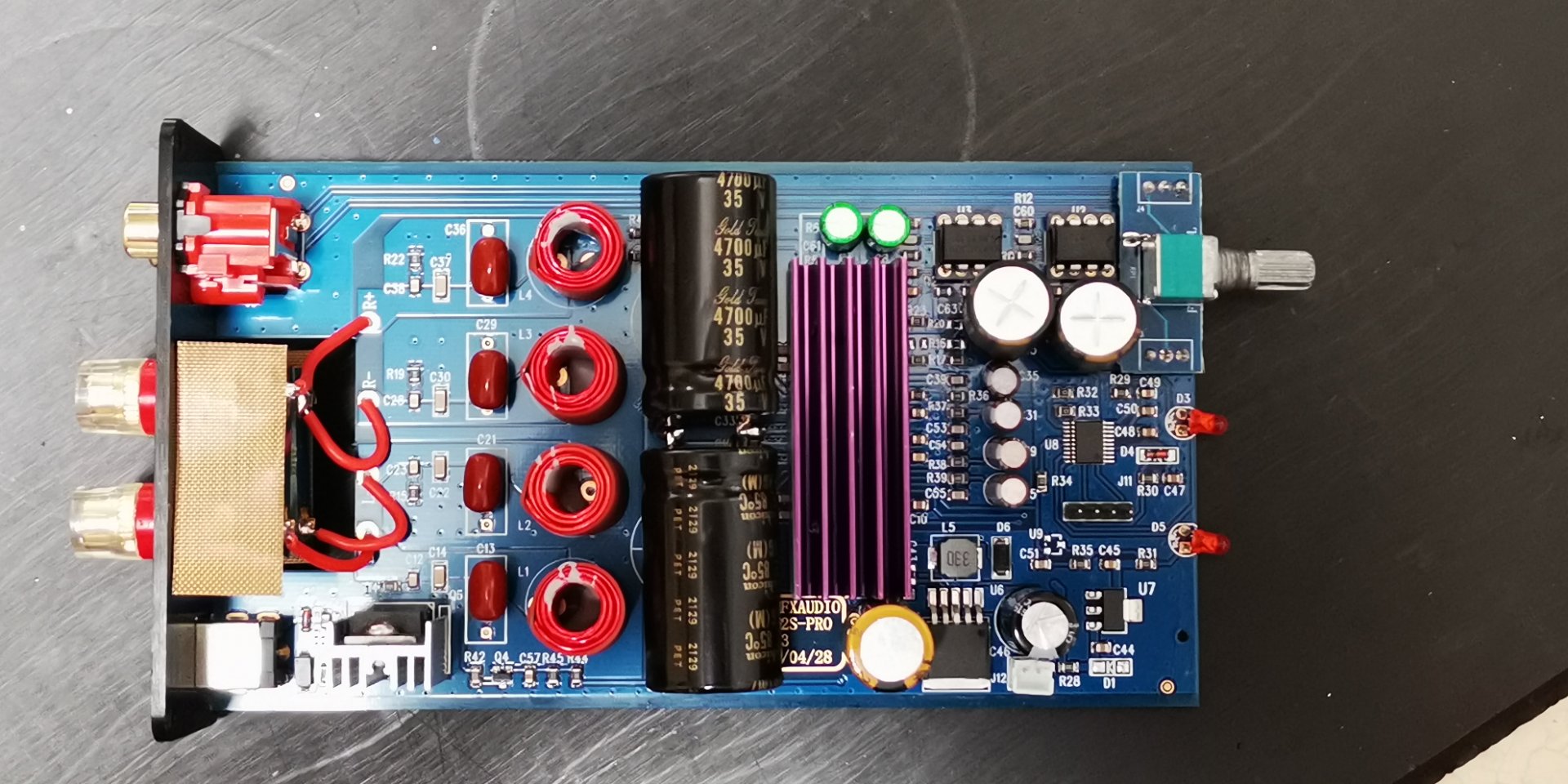

Доработал.
Заменены все элементы из основного списка по доработке.
Радиатор потерял два ребра для удобного расположения электролитов 4700мкф.
В планах сделать теплоотвод на корпус, заменить провода к терминалам, регулятор громкости, ну и может сами терминалы поставить нормальные.
Последний раз редактировалось rxtx 18 янв 2022, 23:34, всего редактировалось 2 раза.
Привит от эффекта Плацебо.
- Стаж: 7 лет 1 месяц
Симпатично!!! Как оно по звуку будет. Интересно услышать впечатление.
- rxtx
- Сообщения: 133
- Стаж: 4 года 3 месяца
- Репутация: 72
- Аудио система: fx-502s pro
Canton Karat 40
Canton Karat 100
JVC A-GX2
Радиоточка
пока ещё не включал, ну электролиты пока адаптируются, надо время. Но завтра с утра начну развлекать соседей))Lektor писал(а): 18 янв 2022, 22:35 Симпатично!!! Как оно по звуку будет. Интересно услышать впечатление.
Вы кстати так предостерегали по поводу нежной платы и т.д. До начала работ была опаска, но на самом деле всё отлично делается, самое главное победить дубовый припой, который там китайцы применили. Я часть кондёров феном снимал, а часть 90w паяльником, так даже быстрее и безопаснее для платы. Ну а новые элементы уже с нормальным припоем.
