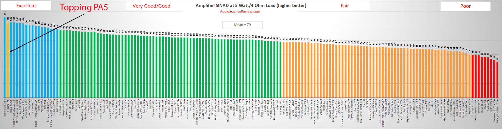

Позавчера привезли мне усилитель Topping PA5 (из-за купонов и скидки, вместе с таможенным сбором получилось чуть меньше 25 тыс руб), который не так давно слегка обсуждали. Напомню, у него довольно выдающиеся параметры, сравнимые с Пьюрифай Аудио, причем в тестах по 160 усилителям он занял 2 место уделав усилители на основе плат Пьюрифай Аудио, а также моноблоков.
Включить пока не могу из-за входных балансных TRS разъемов, но переходники TRS-XLR мама для XLR папа-XLR мама кабелей и кабели TRS-XLR мама ожидаю в течение нескольких дней.
https://aliexpress.ru/item/400038817671 ... aa6J4B0Pzм
https://aliexpress.ru/item/33033348757. ... IAQAvD_BwE
