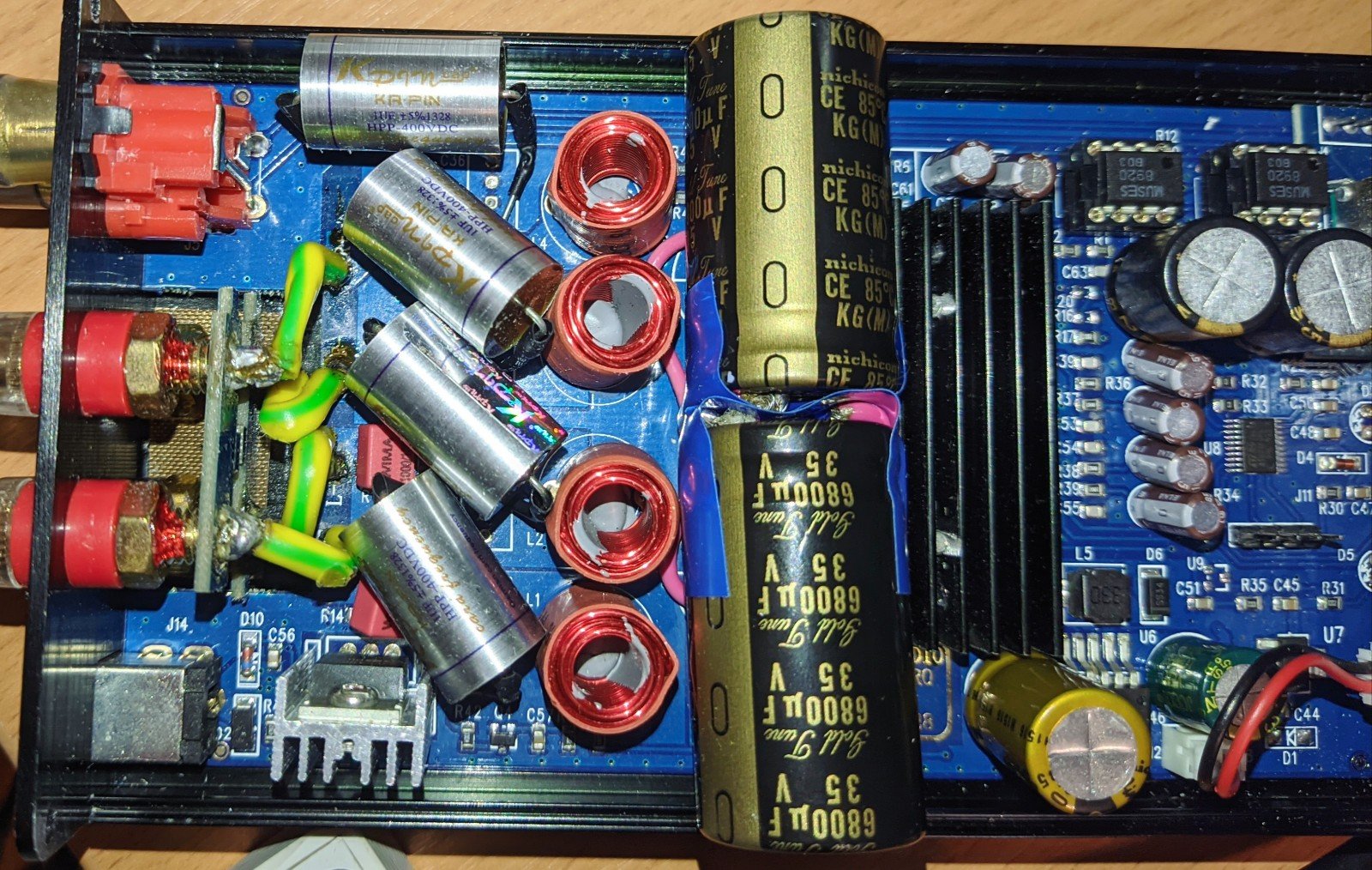

Так я предыдущую и смотрел.... Вопрос в том что лучше из пропилена ставить. Эти конденсаторы мне кажется больше всего влияют на звук.

я бы так не сказал... влияют, но не более того... как по мне указанные в схеме оптимальны...

Kemet R75II41004040J указаны в схеме на стр. 42.

Попробую ещё радиальные из фильтров поставить.

главное их там уместить, и не получится ли такая картина, что преимущества этих конденсаторов нивелируются длинными ногами при монтаже.al88 писал(а): 25 янв 2022, 13:55 Спасибо.

Я ставил подобные на 1 мкф, еле влазят, и за длинные ножки меня сейчас камнями закидают) лучше всего туда cbb20 вставали, и если честно я разницы по звуку не заметил.

Что и требовалось доказать. Изменения там будут явно слышны при дорогущем ЦАПе и дорогущих колонках, и только при кардинальных изменениях номинала конденсаторов.
У Вас под капотом честно говоря такая порнография ))

Не меняйте "воздушные" дроссели на неизвестные беспородные. Лучше точно не будет, хуже - запросто.
Ёмкости ставьте полипропилен на напряжение DC 250-450 вольт. Как раз выйдете более менее на требуемое AC.
