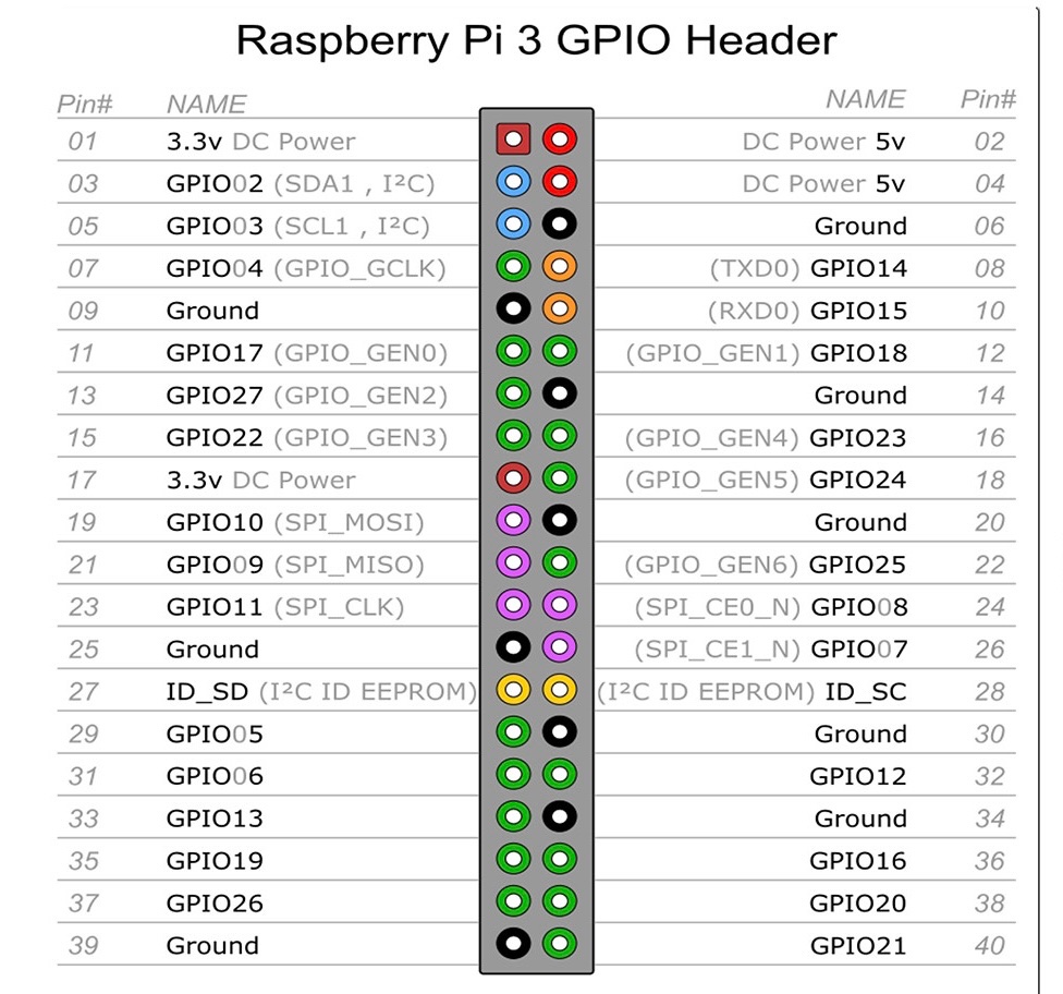

Приветсвую, такой вопрос, подскажите, на какие контакты подключить питание для rapsberry pi 3 на gpio?
Сообщения: 4306
Стаж: 14 лет 6 месяцев
Репутация: 2874
2 и 6 можно
andron6630
Сообщения: 10
Откуда: Львів
Аудио система: Rapsberry pi 3b+, Akai AM-2350, Pioneer s-j300
Сообщение andron6630 »
Спасибо, а 1 и 4 для чего?
