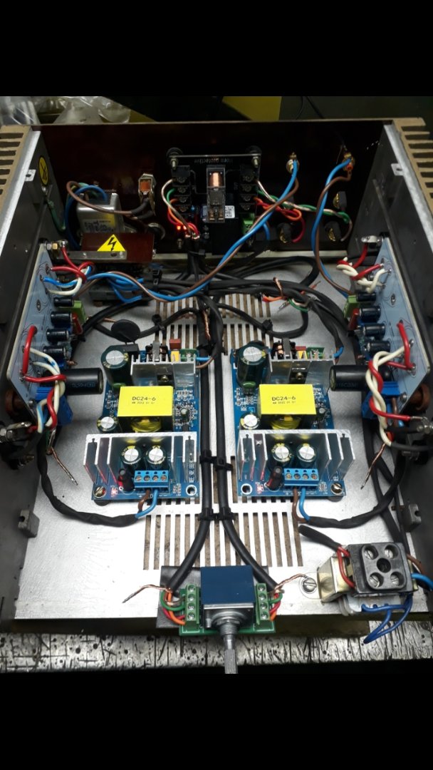

Схема собрана проводом 1,5 квадрата,какие можно поменять на менее тонкие?
lexey
Самоделкин
Сообщения: 273
Стаж: 4 года 1 месяц
Репутация: 221
Откуда: Усть-Каменогорск
Аудио система: :
Re: Усилитель JLH 1969
Сообщение lexey »
Можно питание усилителя с БП сделать 2,5 кв если уж хочется очень.

Я бы сигнальный с RCA до Альпса и с Альпса до усилителя заменил на какой нибудь экранированный, а так всё норм на мой взгляд.

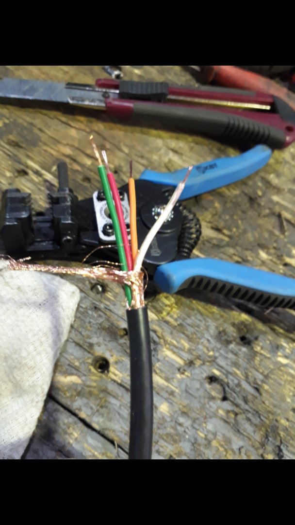

Только такой нашёл

Алпс на нуле,с динамика идёт шум
acrobot
Сообщения: 94
Стаж: 4 года 10 месяцев
Откуда: Беларусь\Витебск
Аудио система: самопал
Сообщение acrobot »
все на фронте... без алпса попробуй подключить усилитель, худу можно спокойно без него обойтись, лишнее звено цепи которое гадит

И блоки питания я бы отвентил и в пространстве их покрутил , послушал как меняются шумы

Ромарио писал(а): 24 мар 2022, 10:09 Сигнал на стрелки с альпса тянуть?
альпс с проводами полностью отсоедени, а сигнальные провода с RCA прямо на платы усилителя
acrobot
Сообщения: 94
Сообщение acrobot »
acrobot писал(а): 24 мар 2022, 10:10 И блоки питания я бы отвентил и в пространстве их покрутил , послушал как меняются шумы
если есть запасной блок питания попробуй заменить , у меня похожий был причиной шумов

Динамик реагирует на прикосновение к транзюкам,снял алпс шум не ушёл

Ромарио писал(а): 24 мар 2022, 12:37 Динамик реагирует на прикосновение к транзюкам
это норма

Так шум становится другим и тише

Бп по- одному отсоедините и послушайте, еще я вижу rca межблочный кабель за 3 копейки, там внутри экран в виде трех тонюсеньких жил, может фонить.

Сигнальные кабеля до rca я бы сильнее скрутил, так будет больше защиты от помех

Сигнальный кабель - одножильный в экране(экран минус) ?
