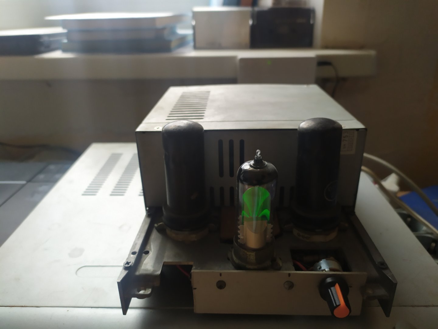

Відкрию нову тему... Вирішив зробити двохтактник... Знайомий підкинув 12 шт 6п13с. Вони довго муляли. Перед цим було кілька варіантів на 6п14п, потім 2-6п3с в паралель. Досить не поганий звук, кенотронне живлення для кожного каналу окремо і тд... Паралельно від скуки зробив на 6п9 бо лампи валялися і підкупила схема з трьох деталей. Доречі був дуже вражений звуком.

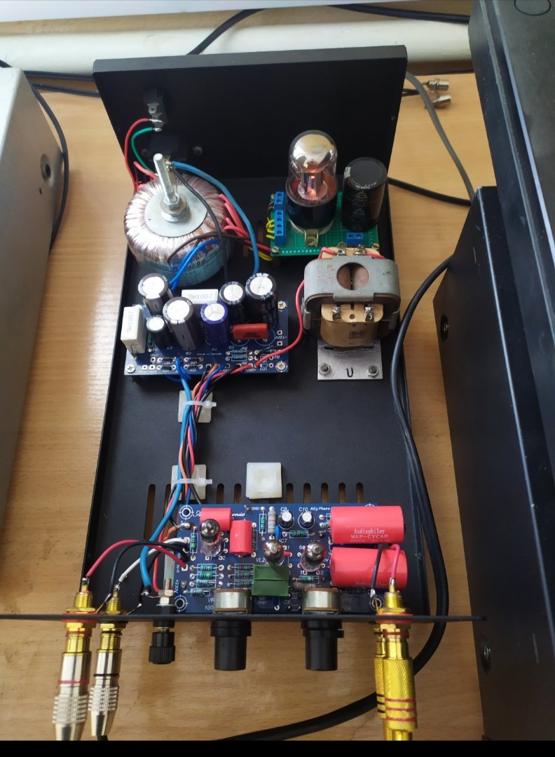

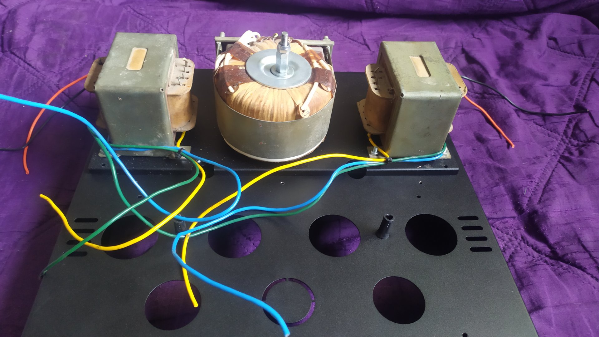

Вирішив піти правильним шляхом, купив корпус потім зтяг все інше...
Іграшка обростає внутрощами
Перед цим руки до зовнішнього виду. По принципу - Грає і слава Богу!!!

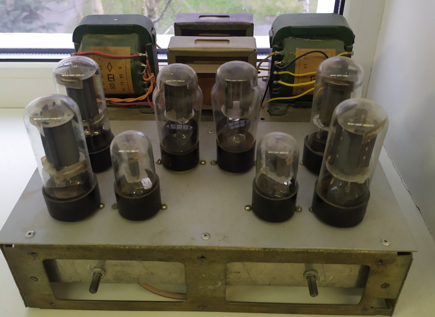

Варіант на 2х6п3с

Доречі 6п9 тягає тупуваті с90 і у кабінеті 72 кв.м. цілком достатьньо для комфортного прослуховування. Це на роботі...
