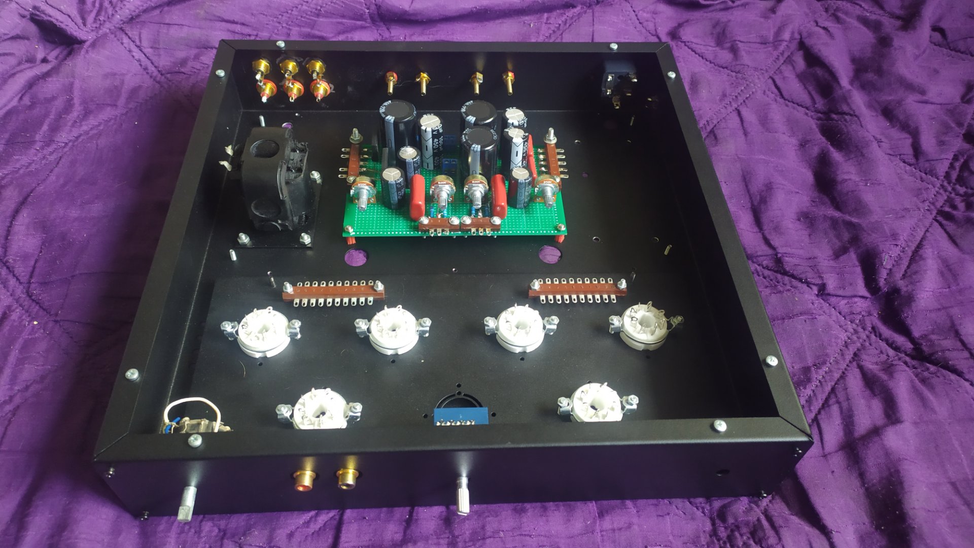

Вирішив піти правильним шляхом, купив корпус потім зтяг все інше...
Іграшка обростає внутрощами
Перед цим руки до зовнішнього виду. По принципу - Грає і слава Богу!!!

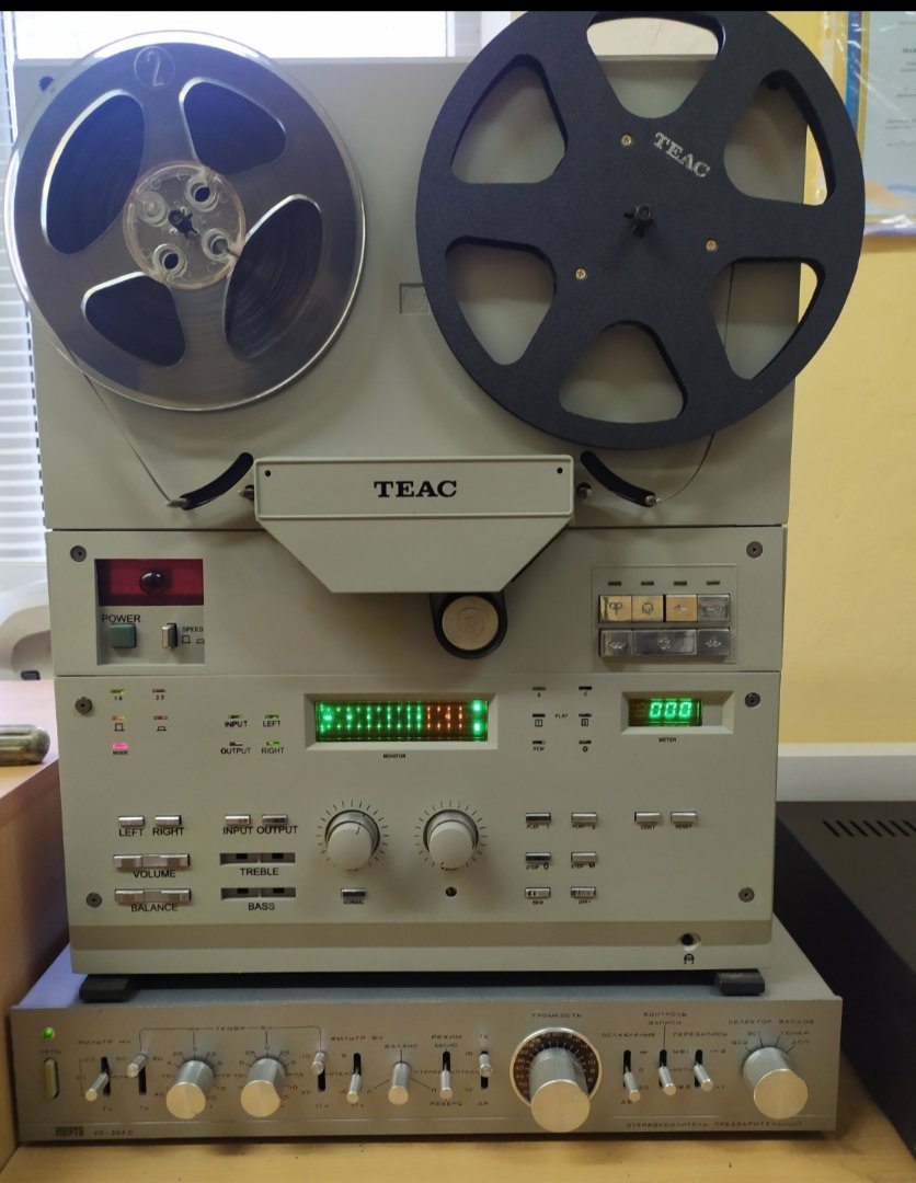

Офтоп... Ще кілька іграшок
Сильно не бийте... Теас то тайно замаскована Идель 007...
Сообщения: 1279
Репутация: 849
Re: Нова іграшка - двотакт на 6п13с
Гарний комплект.
Дійсно.

Схема стандартна фактично. Підсилювач Манакова двохтактний з фіксованим зміщенням...
Сообщения: 1640
Стаж: 6 лет 8 месяцев
Репутация: 294
и драйвер не очень, и 6п13с по мне лучше с катодной обмоткой, чем триодом. Всё имхо

Я не фахівець до такої степені... Просто стараюсь максимально точно повторити перевірену роками конструкцію... Хоча раніше довідник з радіоелектроніки з формулами з рук не випускав... Це в доінтернетну епоху!!! Інформації був мізер, приходилося самому все розраховувати.
Стаж: 7 лет 1 месяц
lgedmitry писал(а): 12 май 2022, 22:46 и драйвер не очень, и 6п13с по мне лучше с катодной обмоткой, чем триодом. Всё имхо
Не соглашусь!)))
Для новичка - это очень хорошо. ФИ заведомо благозвучный. Хорошо бы найти получше экземпляры 6Н9С, типа военок.
6П13С очень хороши в триоде.
