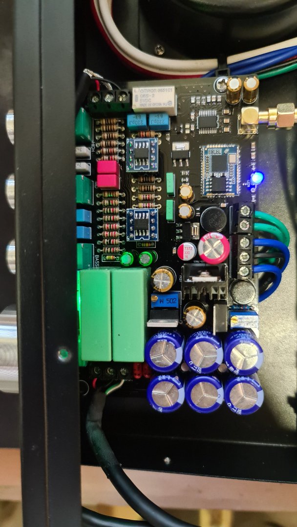

Месяца 2 назад собрал айс с тональной буферной платой
https://m.aliexpress.ru/item/4001125148 ... 4627355790
Звук получился великолепным, хотя сравнивать особо не с чем, но могу предложить кому на тестирование.
