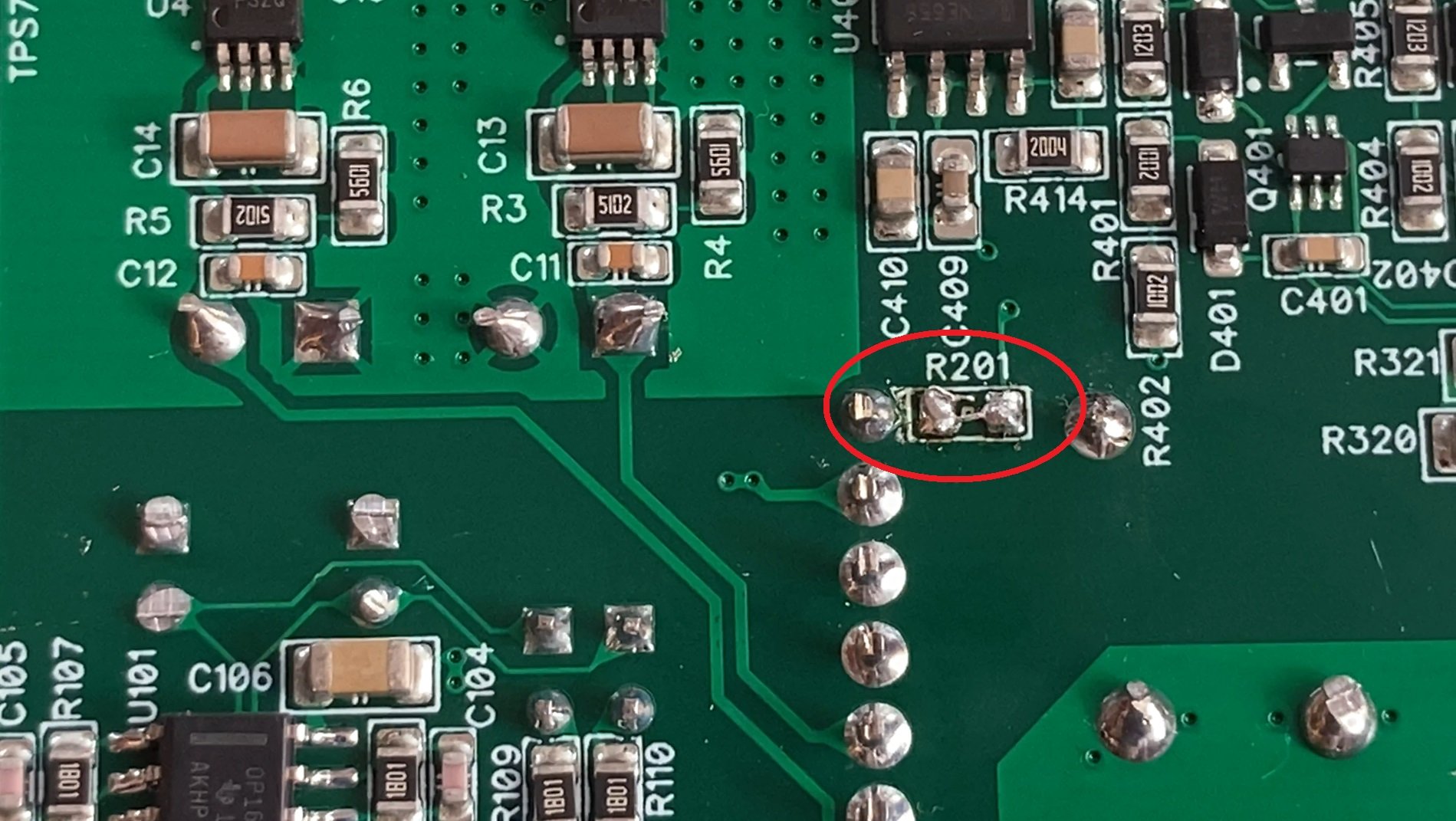

Помните на старых компьютерах была такая кнопка TURBO, так вот в этой плате также есть возможность увеличить частоту в два раза. По умолчанию несущая частота 530 kHz с амплитудой 192 mV
Для увеличения частоты нужно на плате перемкнуть R201
Теперь несущая частота увеличилась до 1.1 MHz а амплитуда стала 39.8 mV. В таком случае потребление платы также увеличилось и нагреваться она стала сильнее. Как увеличение частоты повлияет на звук я не знаю, проверю все и напишу результаты сюда.
