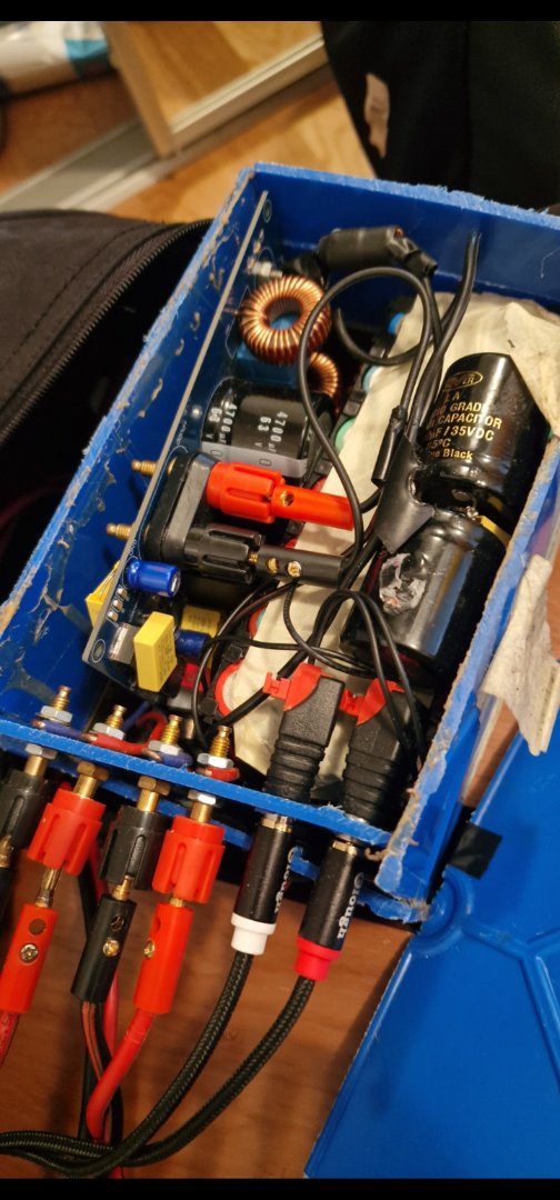

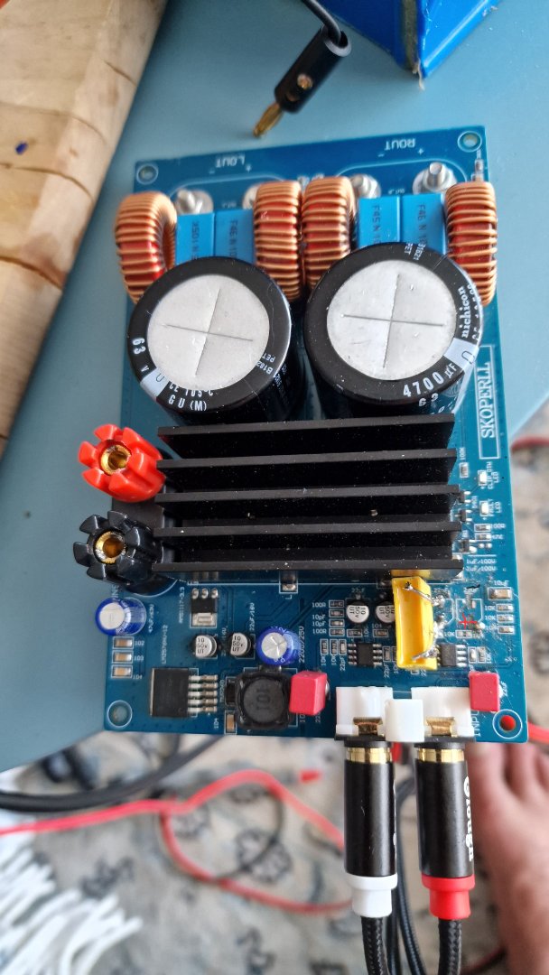

Здравствуйте,ситуация такая, прочитав хорошие отзывы об этой плате на tpa3255 в интернете решил заказать её себе,плата китайский клон aiyima a07 если не ошибаюсь,так как класс д очень привязан к качественному источнику питания взялся за это дело кардинально и собрал из батареек 18650 акум,26 вольт и примерно 140-150 ватт на одном заряде,сделал для усилка коробку,очень удобно, так сказать переносной hi-fi,брал на дачу,играл усилок часов восемь на средней громкости,для меня это гораздо больше чем нужно,автономностью я доволен,когда менял на плате кондеры, случайно содрал одну дорожку, слава богу всё работает сейчас там кондер,фото не много старое,есть пару интересующих меня вопросов так как совершенствованию нет предела.
Можно ли подключится в обход оу с балансной аудио карты, у меня hidizs s9 pro, если кто знает подскажите куда подпаять + и - левого и правого канала, к конденсатору или нет.
Стоит ли заменить дешевые электролиты на керамику такого же или большего номинала? Есть еле слышимое шипение из динамиков,но если таким образом можно и его убрать тогда бы я попробовал.
Стоит ли поменять индуктивность на выходе усилителя,если да то на какую,вроде как стоят дросселя на 10 uh, у меня колонки edifier 1280 вч динамик на 4ома,нч сч динамик на 6 ом.
Буду рад услышать ответы, особенно интересует балансное подключение в обход оу.

Без схемы здесь ничего не придумать, нужна схема усилителя. Шипение вы не уберете поменяв конденсаторы.

IT-Prof писал(а): 19 авг 2022, 11:05 Без схемы здесь ничего не придумать, нужна схема усилителя. Шипение вы не уберете поменяв конденсаторы.
Вот эта плата на aliexpress,только вот где и как посмотреть модель этой платы не знаю, где можно это узнать?
Re: Tpa3255 питание от акума и балансный вход.
На этом оригинальном фото хоть всё видно, в отличие от Вашей.
На вскидку... Четыре конденсатора - электролита (которые рядом с ОУ), плюсовые выводы, те что идут к выходам операционных усилителей, перерезаете дорожки.
И на эти плюсовые выводы подаёте дифф. сигнал.
Это варварский способ. А по хорошему буферы необходимо оставить, но для этого нужна схема принципиальная и разводка печатной платы!
А если честно, то оставьте как есть! Улучшения по звучанию Вы не услышите.

PJK писал(а): 19 авг 2022, 11:33 На этом оригинальном фото хоть всё видно, в отличие от Вашей.
Так,значит сюда подпаять плюсы обрезав эти дорожки от оу,а минусовые контакты куда подпаять и сигнал обязательно должен проходить через конденсаторы?

Судя по плате, схема точно такая же как в FX-Audio - FX502S PRO. Естественно, распиновка у 3250 и 3255 разная.
download/file.php?id=2775
На ОУ выполнен преобразователь несимметричного сигнала в дифференциальный.
Режьте дорожки и подсоединяйте к дифф. выходам напрямую, как советует PJK.
Но буферы действительно лучше оставить на плате. Для этого дрожек придётся резать больше. Плюс дополнительные соединения. Возможно потребуется заменить резисторы в ООС, чтобы каждый из них работал с единичным усилением (повторителем).
Минусовые уже подпаяны куда надо. Конденсаторы нужны, на входах чипа постоянка, около 4-х вольт.

Если имеется в виду минусовые дифф.выходы, так они тоже подаются на конденсаторы. Их же там не 2 а 4. Смотрите распиновку чипа. Input A,B,C,D.

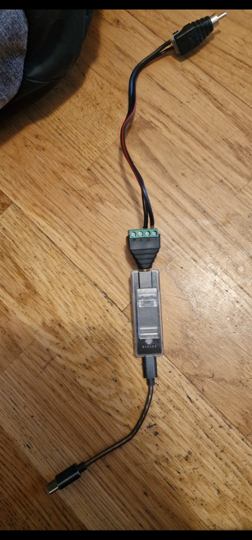

Я имею ввиду у меня вот такой цап с trrs 2.5 балансным выходом и вот я интересуюсь куда подпаять левый плюс,левый минус,правый плюс,правый минус, чтобы передать сигнал в обход оу,для меня многие термины в электронике дремучий лес,но паять я умею и если бы кто-то нарисовал на картинке усилителя куда подпаяться,то это было бы замечательно 😊

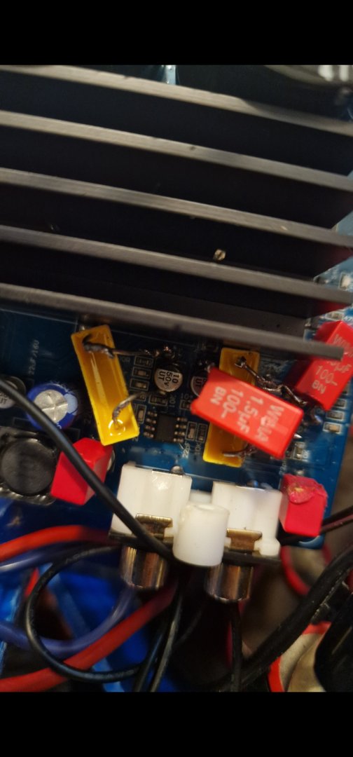

Вот еще фото платы

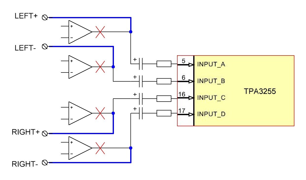

Вот так понятно?
Но сначала нужно проследить (вызвонить) на какой пин чипа, идёт каждый конденсатор.
Можно ничего не резать, а выпаять конденсаторы и подключить их к переходнику.
Колхоз конечно, но Вы уже с шунтами наколхозили. :D
Ещё один момент, с полярностью конденсаторов. В штатной схеме, на входе чипа около +4 В, на выходе ОУ - половина напряжения питания (+10/15 В). Поэтому конденсаторы включены минусом к чипу.
Если на выходе ЦАП напряжение 0 В, или меньше +4 В, полярность нужно поменять. Или поставить неполярные конденсаторы.

Все же, неполярные электролиты лучше не использовать в цепях с постоянным напряжением. (ИМХО)

Justas* писал(а): 19 авг 2022, 22:36 Вот так понятно?
Спасибо большое, да вот так понятно,оказалось даже проще чем я думал ,в интернете написано 4.1 вольт на балансом выходе цапа без нагрузки,благодарю за доскональное объяснение, а то я дуб дубом в этом вопросе 😁

Dysindich писал(а): 20 авг 2022, 03:45 Все же, неполярные электролиты лучше не использовать в цепях с постоянным напряжением. (ИМХО)
Да, темболее они не так дорого стоят,я вообще по мере своих скромных знаний где-то что-то читал,смотрел видео как можно доработать усилитель для более качественного звука, уже лет 10 назад понял что переносные Bluetooth
колонки от лукавого,поэтому и собрал этот усилитель и как могу улучшаю все цепочки звукового тракта 😊 недавно впаял в колонки кроссовер еще лучше звук стал,так тут еще недавно в плеере neutron вышло обновление позволяющее рендерить PCM > DSD(256) с этими настройками звук мягче стал и приятнее,а если мне в обход оу да еще и с WIMA конденсаторами подпаять балансный выход цапа,то это будет самый лучший Hi-Fi звук на сельской дискотеке 😁
audiomaniac3 писал(а): 20 авг 2022, 07:37 в интернете написано 4.1 вольт на балансом выходе цапа без нагрузки
Ставьте неполярник или плёночный. Достаточно 1 мкФ, частота среза будет 8 Гц.

Вот эти красненькие wima и использую, двое по 1.5uf двое по 3uf, у меня в neutron частотой срез настроен,так что думаю проблем не будет, даже интересно стало протестировать через рмаа этот усилитель,думаю в такой компановке ,должен выдать достойный результат,все-таки питание от батареи,а не от розетки.
Красненькая Wima разная бывает. Судя по фото, у Вас MKS-2. Диэлектрик Polyester (PET), по нашему лавсан.
https://www.wima.de/wp-content/uploads/ ... _MKS_2.pdf
https://fr.aliexpress.com/i/32803404967 ... pt=glo2fra
Для звука нужен полипропилен (MKP).

Подпаял покачто один канал 3.3uf на + и 1.5uf на минус,колонки играют,но почемуто тише, примерно на половину чем было,в чем может быть дело?
Так и должно быть. Штатные ОУ увеличивают амплитуду сигнала в 2 раза.

Ну получается, либо громкость, либо качество 😁 субъективно после этой процедуры сцена стала гораздо шире, если закрыть глаза,тяжело определить где играет музыка,может если кто-то захочет повторить эту процедуру,однозначно того стоит, для квартиры громкости хватает с огромным запасом,вот для улицы покачто спорно.

Гулять так по полной 😁 нашел совет в интернете поставить на 11 и 14 ногу керамику емкостью побольше, а что на счет выходных дросселей? Дросселя должны быть только по 10uh? Какие тогда лучше взять на замену штатных?
От номиналов выходного LC фильтра зависит частота среза, а от сопротивления нагрузки, его добротность.
В FX-Audio - FX502S PRO стоят 10 мкГн и 1 мкФ.
Вот такую АЧХ, я получил на резистивную нагрузку:
С реальным импедансом АС, будет иначе.
Качество конденсатора и особенно материал сердечника катушки, влияют на THD усилителя.
Конденсатор рекомендуется полипропиленовый, типа Kemet PHE426.

Прозвонив rca вход,вроде как первая ножка это и есть входной минус левого канала, получается мне просто нужно отпаять эту ножку и прицепить к ней провод оккуратно вернув конденсаторы на место и можно получить балансный аудио вход?
audiomaniac3 писал(а): 27 авг 2022, 15:09 А можно сделать балансое подключение к оу?
Можно. Но для этого придётся изрядно перелопатить плату. И какой в этом тогда смысл, Вы же хотели от ОУ избавиться.
Просто я прозванивал rca вход там земля общая,или же это сам rca вход с общей землей
Я же Вам давал схему
Это 4-я ножка. :D Минус питания.
На схеме после конденсаторов идут резисторы на 1к ом, для чего они нужны и как повлияет замена этих резисторов например на 500ом или же вообще их выпаять?
После резистора конденсатор 1нФ на землю. Это ФНЧ, с частотой среза 160кГц.
У Вас какое то неуёмное желание убить этот усилитель. :D
Замена электролитических конденсаторов на лавсановую плёнку, отказ от установленных ОУ в угоду дифф. включению, ни к чему ни приведёт.
Тем более при использовании подобного ЦАП и АС edifier 1280. А для улицы, вообще заморачиваться не стоит.
