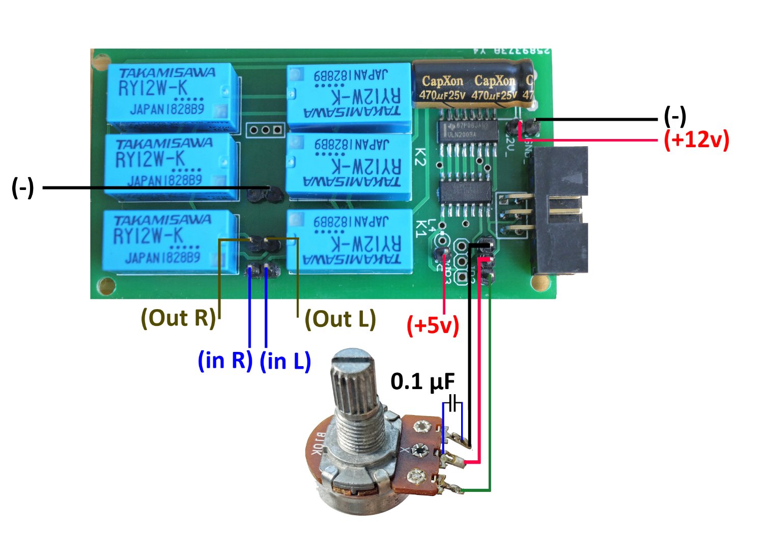

Извиняюсь за тупость, а можете нарисовать подключение к плате питание вход выход, регулятор? На схеме ничего не понятно (
Сообщения: 4167
Стаж: 14 лет 1 месяц
Репутация: 2725
Re: Регулятор громкости им. А.Никитина
Вот вам схемка
Сообщение Arseniy »
Вот теперь все ясно, осталось спаять и залить програму в микроконтролер. Спасибо.

Сообщение Arseniy »
Все собрал прошил спаял, но как только начинаешь регулировать, релюхи щелкают постоянно, даже когда ручку не трогаешь, всеравно щелкают. В чем может быть проблема? Где я накосячил?
Сообщения: 4167
Репутация: 2725
Re: Регулятор громкости Никитина
Скорее всего вы забыли припаять конденсатор 0.1 мкФ на контакты регулятора громкости.
Arseniy
Сообщения: 48
Стаж: 3 года 4 месяца
Репутация: 21
Аудио система: В процессе
Сообщение Arseniy »
Да, так и есть! Спасибо, теперь все работает!
