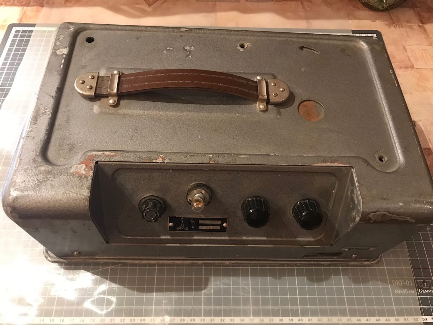

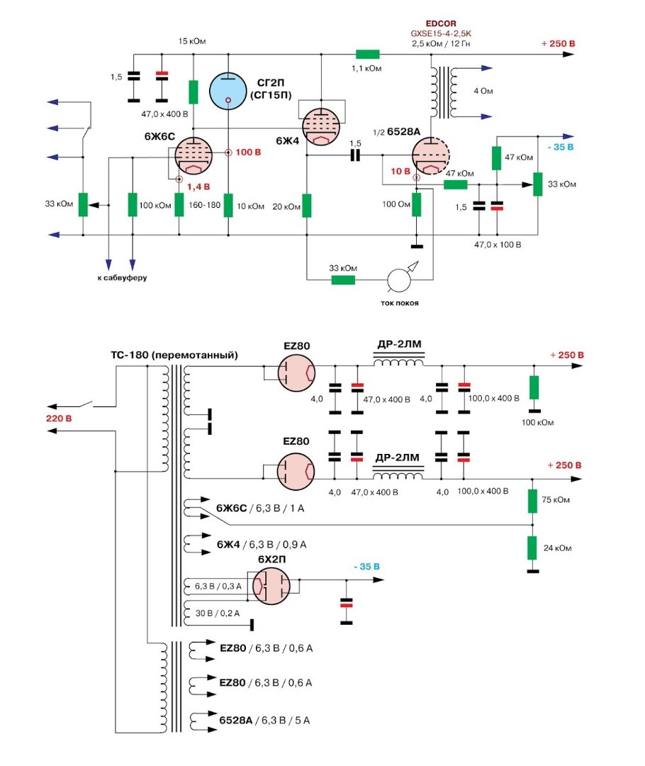

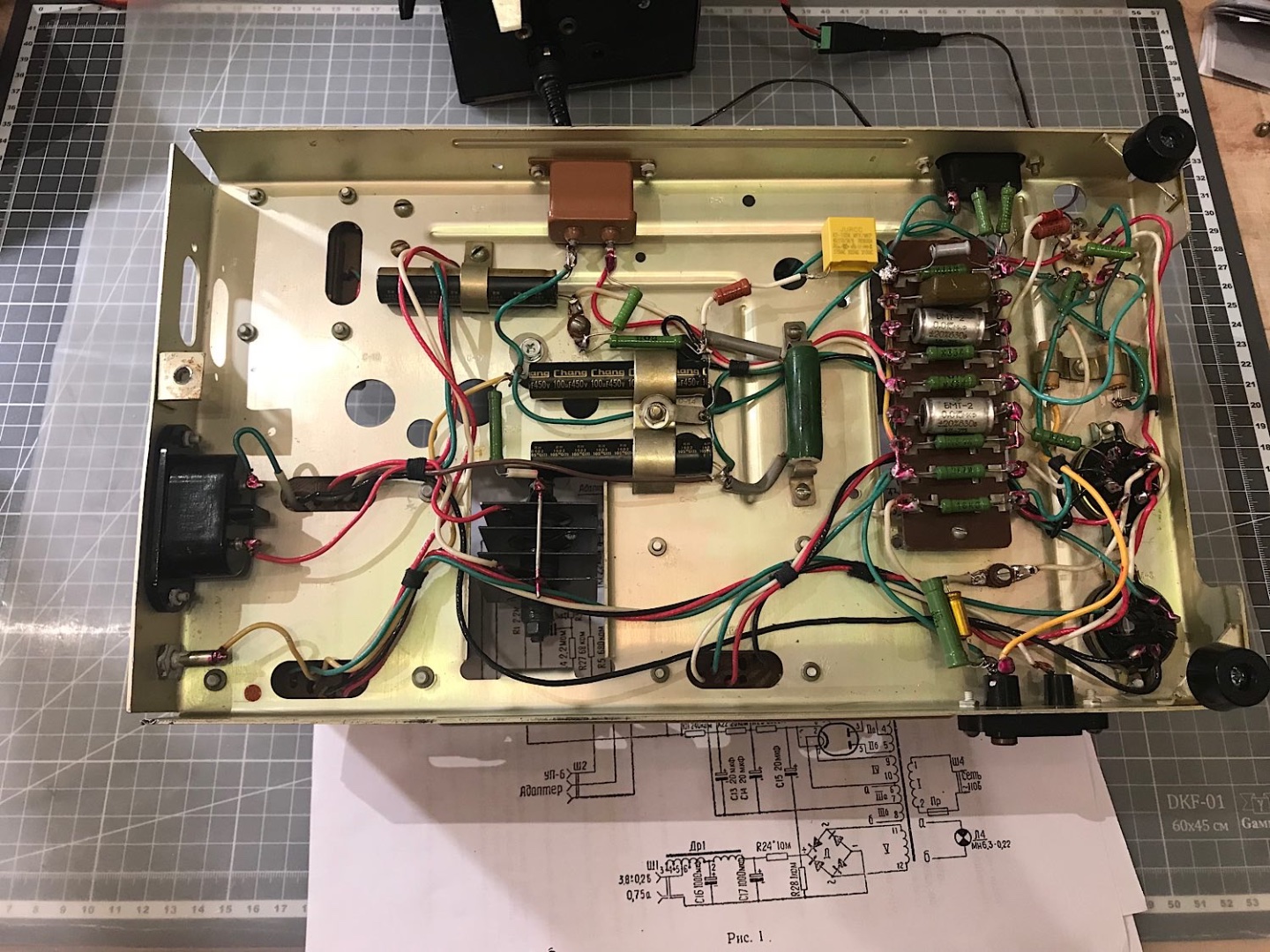

Добрый день. Руки чесались давно, года 3-4 назад, мне отдали 4 динамика 4А-32 с коробками. Позже, покупал ламповый приёмник, в гараже у продавца увидел этот усилитель от кинопроектора, блока питания у него не было и состояние было не известно, в целом человек мне его просто отдал. Почитав посты от Lektor, притащил усилитель из гаража, нашёл тор на 110в, и, о чудо, он завёлся! Конечно есть фон. Пока убрал темброблок, цепь питания звуковой лампы(был удивлён что дроссель стоит только в этой цепи), сам блок ФЭУ. Поменял конденсаторы, при этом конденсаторы в цепи питания звуковой лампы к50 1000x25v имеют емкость почти 1600 мкф и esr 0,28! 1975 года выпуска! В целом работает, но искажения слышны без приборов, пока магии не услышал, но такого расчёта сразу и не было. Планирую добиться от него приемлемого звука, для начала входной каскад заменить 6н2п на 6н9с, выходной на 6п3с, убрать ОС. Не кидайте в меня тапками, боюсь проект будет долгим, но есть желание на этом шасси собрать что-то полезное. Буду рад любым советам.

Никаких киданий тапками не будет. Могу обещать. Ваш почин и энтузиазм нужно только поддерживать.dimandjy писал(а): 24 янв 2022, 19:27 ... Не кидайте в меня тапками, боюсь проект будет долгим, но есть желание на этом шасси собрать что-то полезное. Буду рад любым советам.
Что касается совета, то я бы предложил распаять схему полностью и сделать, например, вот эту: Вот её вариант с некоторыми другими номиналами, картой напряжений и вариантами блока питания: Можно будет сделать также и питание от кенотронного выпрямителя.
Задавайте, пожалуйста, любые вопросы.
По мере прогресса проекта выделим в отдельную тему.
Успеха вам!
