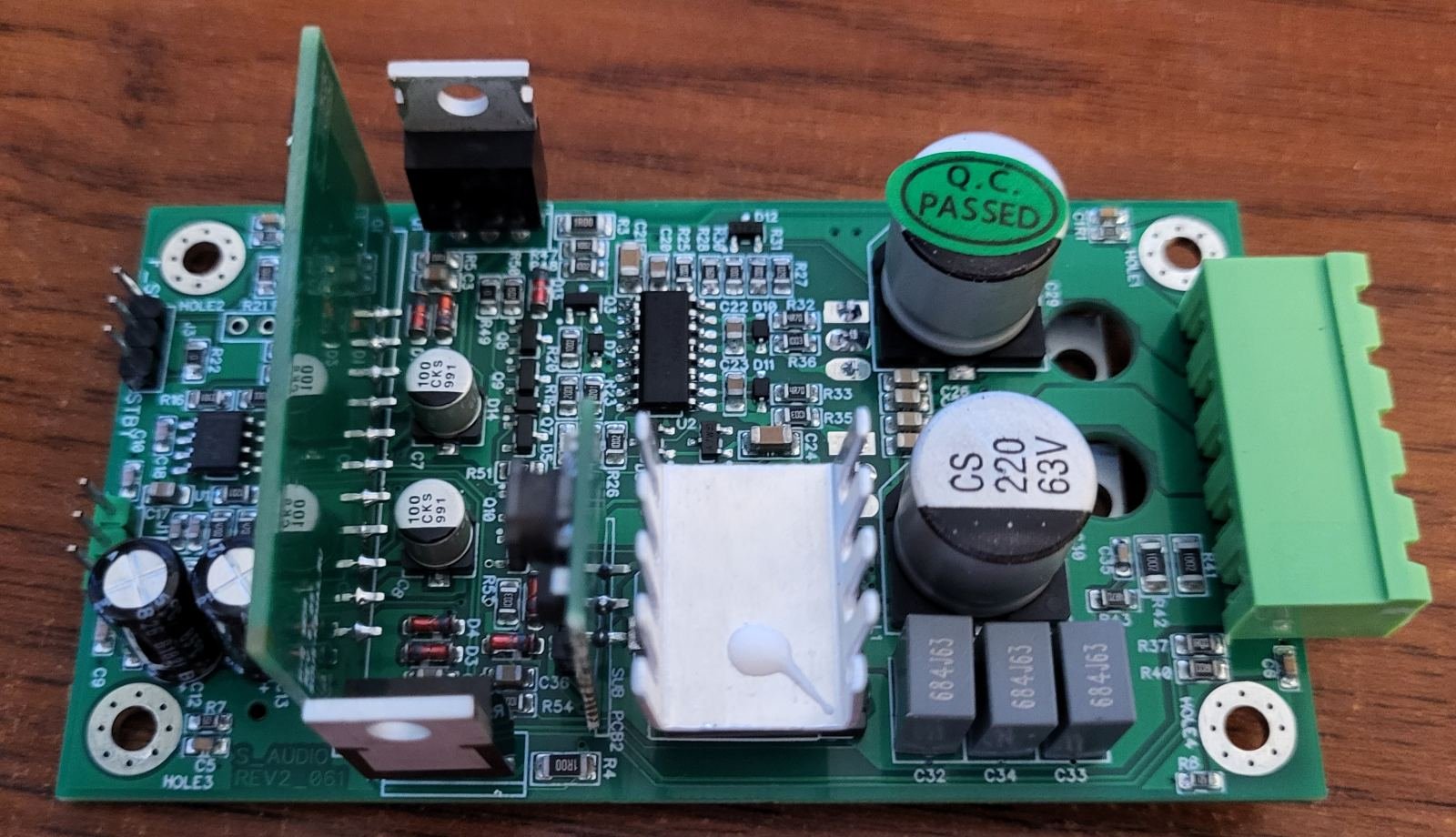

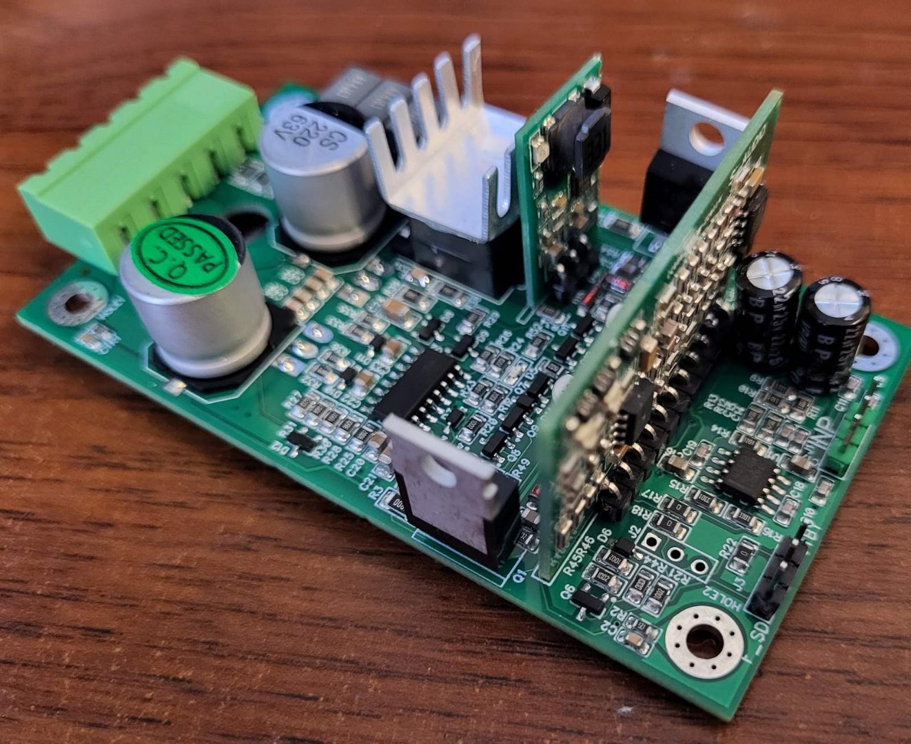

Здравствуйте.
Многие в курсе, что в линейке усилителей не хватает маломощной версии на 100-150Вт. Работы велись с 20 года, но сделать что-то более-менее приличное пока не получилось, все экземпляры имели существенные недоработки или не смотря на меньшую мощность стоимость прототипов получалась на уровне лайт версии.
Очередная попытка получить 150Вт инвертор. 4 вариант. Второй раз заказываю, первую из-за всем известных событий потеряли при транспортироке, и производитель, отдадим должное, вернул полную стоимость. 88х49
SMD конденсаторы (кроме входных по звуку), двусторонняя плата, промышленный дроссель намотанный плоской лентой. Почти все устанавливается сразу на заводе.
В этой теме буду выкладывать новости этого направления.

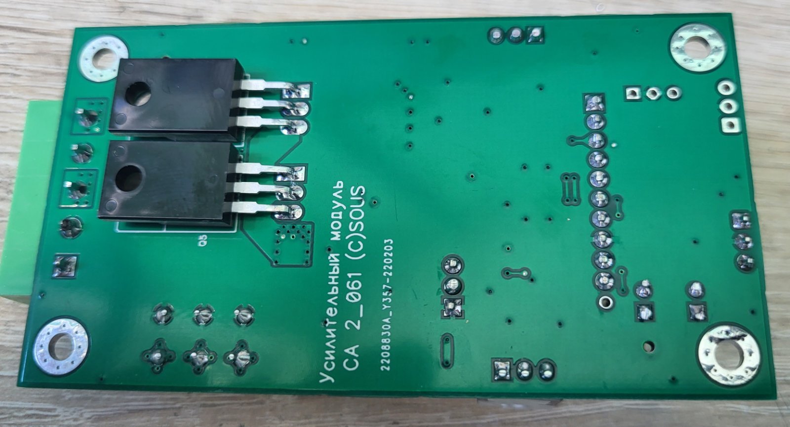

Да, прототип начали изготавливать, китайцы прислали внешний вид. Почти все на заводе ставят

Тем временем проведены тесты первой партии.
Диапазон питания +/-23до +/-45В
Потребление при +/-33в 2Вт.
Частота ХХ 490к
Максимальная мощность 150Вт/4Ом, 100Вт/8Ом
Ориентировочная цена 42 долл.
из которой драйвер IRS20957 13.
соответственно, как только цена драйвера упадет до нормальной 2,5$- стоимость модулят будет 32 долл.

Так как в плату можно вставлять любой модулятор, я провел испытания на варинте модулятора ncore( как в лайт плате) и purifi
Измеренные значения составили 0,0026% и 0,0002% соответственно на 7В RMS. На остальном диапазоне примерно так же.
Для ncore я уверен, можно будет подтянуть показания до 0,0015%.
В целом есть совсем незначительное ухудшение по сравнению с платами версии 2_05х.
Проверял при +/-27В, при этом потребление на ХХ было 1,5Вт

инвертора- это отсылка к блокам питания. Основная плата по сути является синхронным стабилизатором, в точности как любой понижающий преобразователь. А управляющая часть находится на субмодуле -т.е. на модуляторе.
в целом, платы- это законченные усилители без радиатора. (радиаторы, скорее всего тоже будем изготавливать)
Подключить блок питания, радиатор установить и подать сигнал на вход

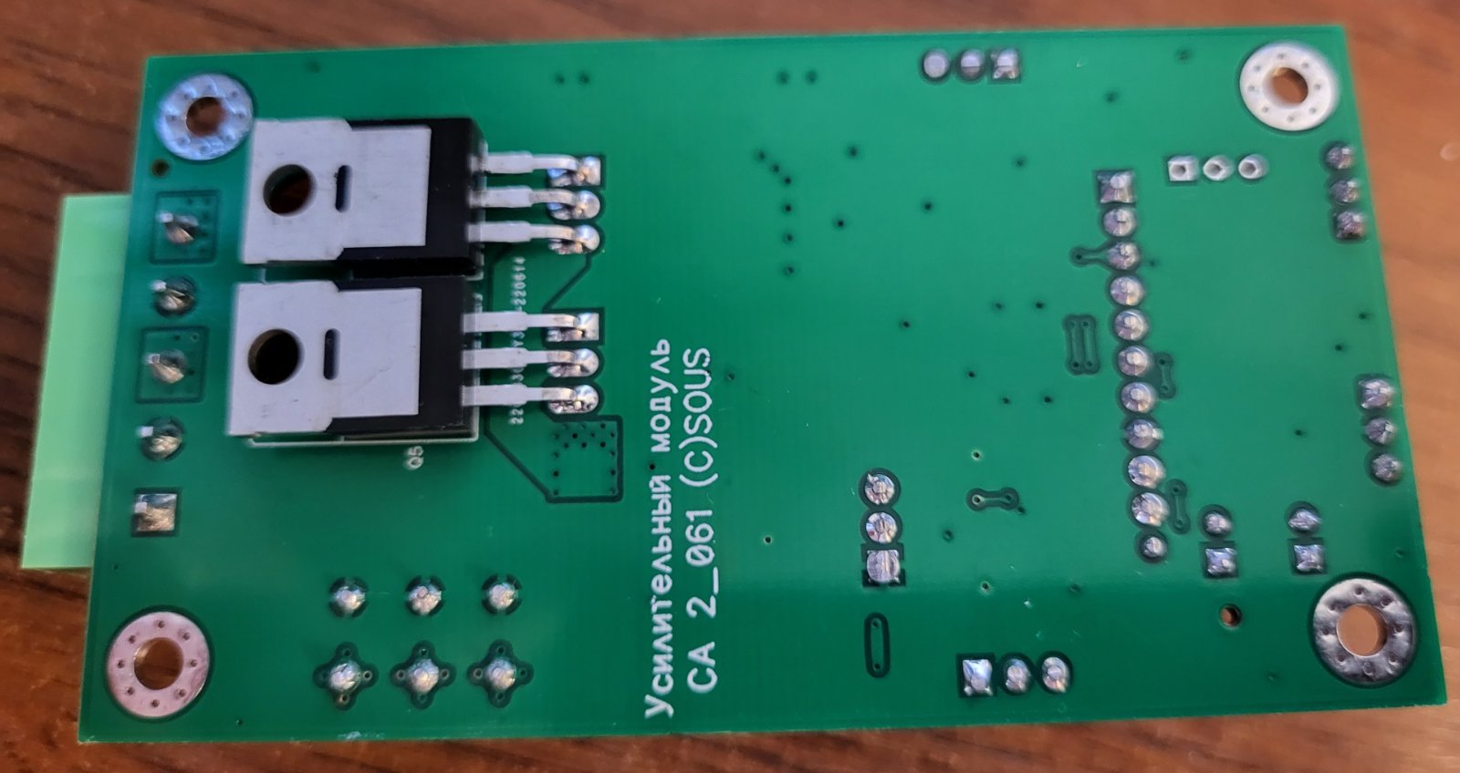

Отгрузил первых 10 штук. Все 10 ушли с модуляторами purifi.
Особенности конструкции
Порог включения +/-23В
Искажения в районе в районе не более 0,0015% до мощности 70Вт. НА первых ваттах менее0,001%
КПД на мощности 75В при +/-30В 93,6%
Поддерживается напряжение до +/-42В, но нужно установить мелкие радиаторы на тразнисторы стабилизаторов. Без них нормально работает до +/-32В.
С небольшими модификациями будет выпущена следующая партия в 30штук. За счет оптимизации цена будет ниже на 7 долл.

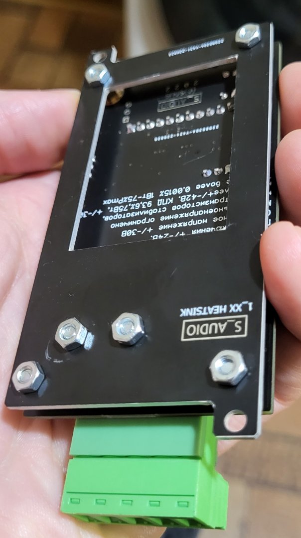

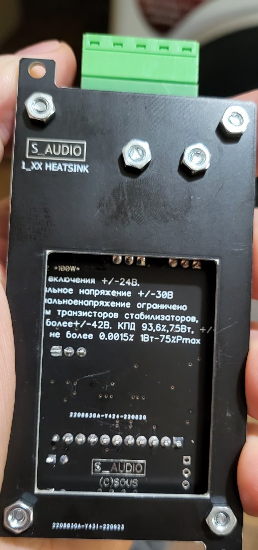

Сейчас уже пошлел коммерческий выпуск, сделал 80 штук. И вот на фото радиаторы подьехали.
считаю, очень удачная платка вышла.

Радиатор нужен минимального размера, даже вырезал середину для облегчения. Резали радиаторы в Китае, у нас все качество не соответствует цене.
