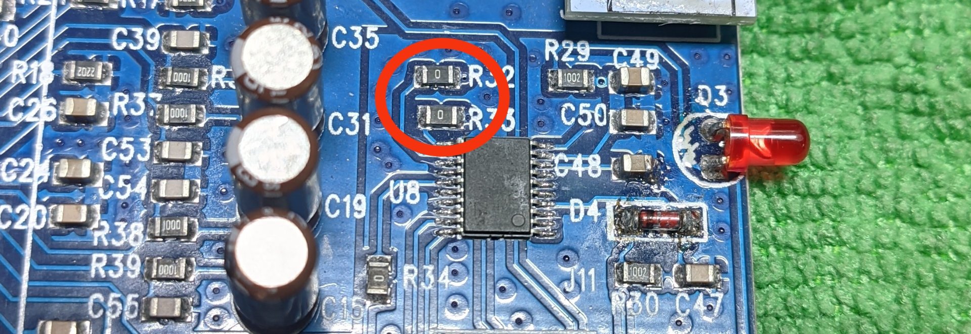

Всем привет кто сталкивался на 502pro мигает светодиод "error" звука нету на выходе короткого нету проверил тестером! Напряжения по схеме в порядке 24В вход с 317 19В, lm2596 на выходе 12В и 3.3В на месте без просадок. Можно как то обойти управление и запустить усилитель или как то обойти ошибку?

Кто имеет возможность и кому не сложно измерить напряжения на этих резисторах в работающем 502м относительно земли ? Буду очень благодарен!

Два прецизионных лабораторных мультиметра показали по 3,293V, на обеих этих перемычках. Причём при изменении входного питания в диапазоне от 14V до 32V, это напряжение на нулевиках никак не шелохнётся, даже на десятитысячные вольта.

Спасибо добрый человек пытаюсь найти проблему почему мой 502 в защите сидит! Я так себе разбираюсь в схемах усилителей и в их управлении но у меня на этих резисторах 0.8 вольт всего потому контроллер задействовал защиту наверное ! Чип 3250 холодный на второй ноге те же 0.8В а должно быть побольше по datasheet! Ёще если не сложно измерить напряжение на резисторе R34 он ниже контроллера находится также относительно земли очень поможете)Carwizard писал(а): 10 ноя 2022, 23:28Два прецизионных лабораторных мультиметра показали по 3,293V, на обеих этих перемычках. Причём при изменении входного питания в диапазоне от 14V до 32V, это напряжение на нулевиках никак не шелохнётся, даже на десятитысячные вольта.

Проверьте цепи питания.
U6 (DC-DC), 1 ножка +24В, 2 ножка +12В
U7 (стабилизатор), 3 ножка +12В, 2 ножка +3,3В
Защита через ключ Q4 отключает только PVDD на чип и стабилизатор U10 питания ОУ

Да всё верно как вы описали:Justas* писал(а): 11 ноя 2022, 17:45 Проверьте цепи питания.
На U6 приходит 24В (блок питания на 24В у меня) с него выходит 12В и поступает на U7 с него уже выходит на вторую ногу 3.3В далее приходит на U8 на 9 ногу для запитки контроллера все эти напряжения в порядке измерены несколько раз! Подытожым:
При нажатии кнопки включения усилителя светится индикатор питания и мигает индикатор ошибки далее у меня есть все напряжения: 24В, 12В, 19.5В, 3.3В причем 12В доходит по схеме на первую и двадцать вторую ногу чипа3250 GVDD как по даташыту! Не хватает только питания VDD для второй ноги последнего!
